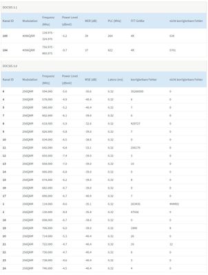

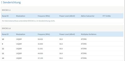

Moin,
seit einigen Tagen habe ich in meiner Wohnung extrem langsames Internet, mit download Geschwindigkeiten von 10% meines Vertrags und Upload sagenumwobene 0-1%. Ich habe bereits bei der Hotline angerufen - die meinten sie melden sich nochmal - aber wollte trotzdem hier nochmal nachfragen.
Es scheint mir als wären die Power Level Werte meines Routers nicht okay. Sehe ich das richtig? Weiß leider nicht was das bedeutet aber denke mal ich muss auf einen Techniker warten, oder kann man da noch was versuchen?
MfG, Moi

  • Welcher Fehler tritt auf? (Geschwindigkeit zu gering; Packetloss)
langsames Internet, vorallem beim Upload (100mbs down; 0,09 mbs up)
  • Wie ist Dein Endgerät mit dem Modem verbunden? (LAN; WLAN; zusätzlicher Router; PowerLAN)
LAN, WLAN
  • Beginn und Zeitraum der Störung (z.B: seit Anfang April; nur am Abend)
seit ca. einer Woche+

Ja, da stimmt einiges nicht. Die Powerlevel der DS Kanäle sind zu niedrig. Außerdem liegt bei dir ein Rückwegstörer vor.
Da muss ein Techniker vobeikommen.
