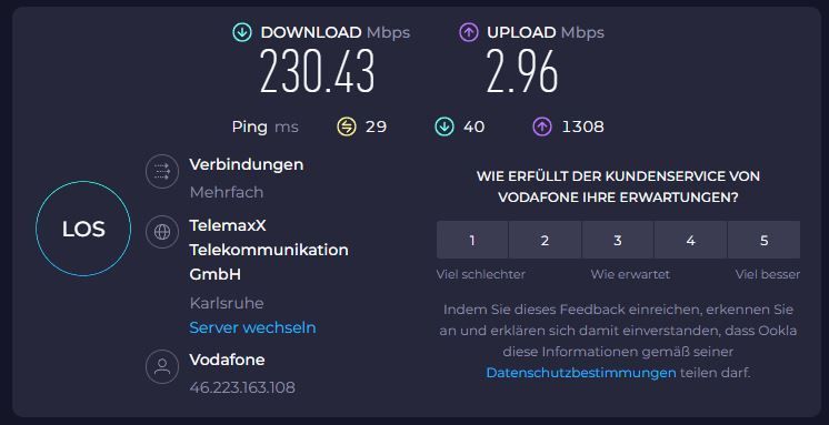

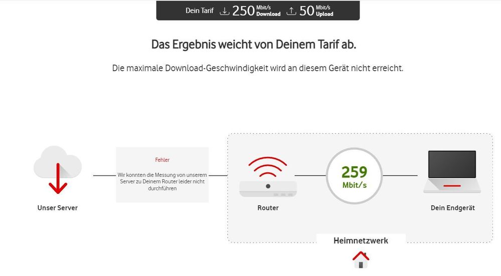

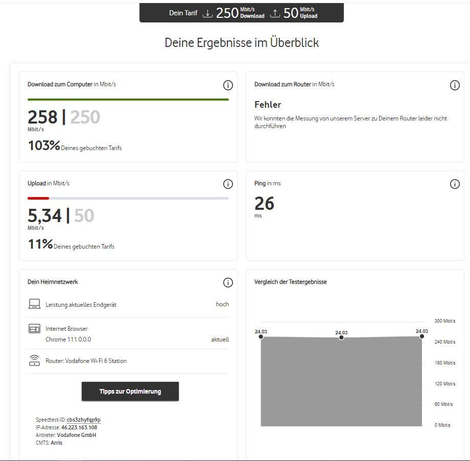

ich habe schon länger (mehrere Monate) immer nur den halben Upload (um 25k statt 50k) aber es ließ sich trotzdem immer normal Zocken/Arbeiten/Schauen/Webcam etc. seit nun ca. 5 Tagen ist das ganze stellenweise völlig unmöglich oder eben nur sehr reudig. (Uhrzeit unabhängig, zumindest bist jetzt nicht festgestellt).
Mein Upload schwankt je nach Website und Testmoment in den letzten Tagen zwischen 1,5k und 20k und der Upload-Ping von 400 bis 1900.

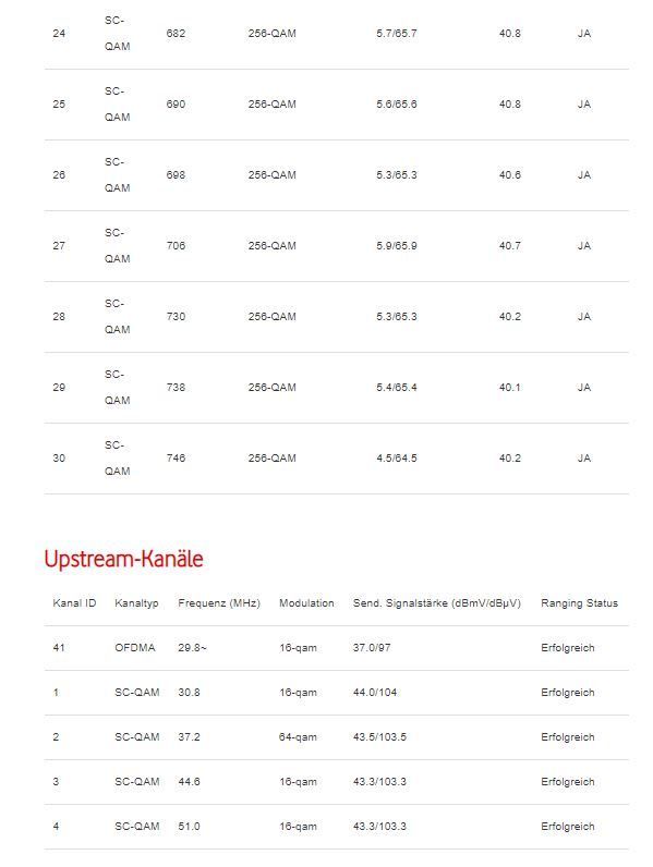

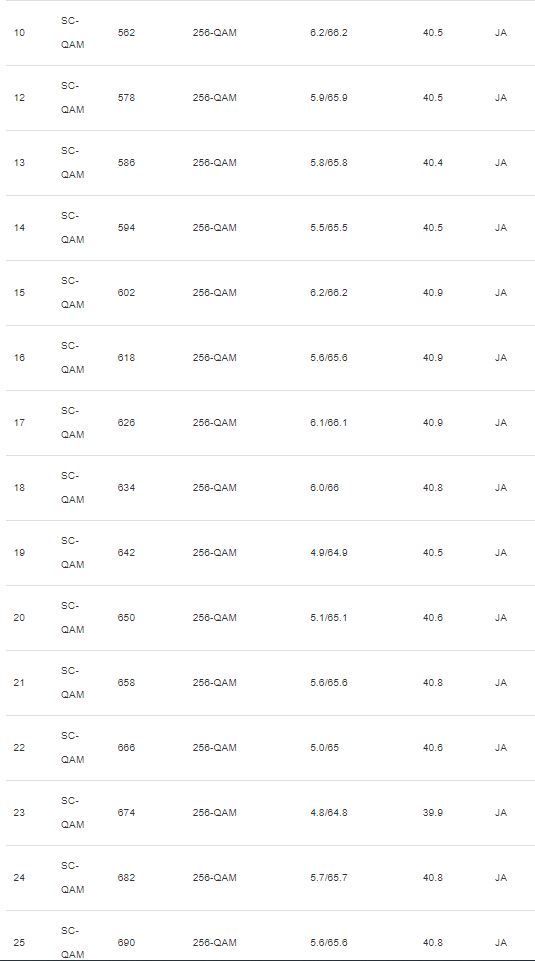

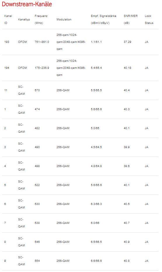

  • Lade dazu noch einen Screenshot von den Signalwerten hoch. Diese findest Du in der Benutzeroberfläche Deines Kabelrouters über 192.168.0.1 bzw. über 192.168.178.1 bei der Fritzbox. Siehe Anhang

Bei dir liegt ein Rückwegstörer vor. Bis so ein Störer gefunden wird, kann schon einige Zeit dauern.
Da es hier im Forum seit August 2022 keinen Support mehr gibt, kannst du es nur über die Hotline oder per Twitter  oder Facebook probieren.
