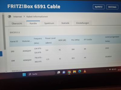

am 12.10.2024 12:59
Poste mal ein Screenshot der Signalwerte des Routers. Bitte dazu kein Smartphone verwenden.
Um sich die Signalwerte anzeigen zu lassen, gehe zu Internet - Kabel Informationen -Kanäle
Gruß Kurt

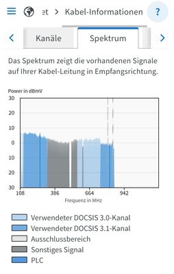

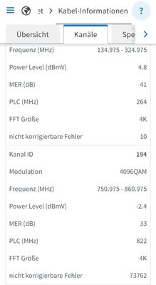

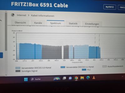

19.10.2024 03:04 - bearbeitet 19.10.2024 03:08
Hi Kurt,
Danke für die Rückmeldung, hier die DOCSIS3.1 Kanäle und das Spektrum.
Grüße Patrick

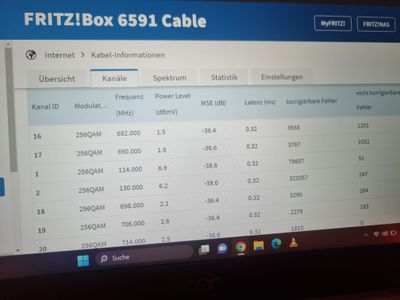

am 19.10.2024 09:02
nicht vom Handy , mache ein Foto vom Monitor, und alles

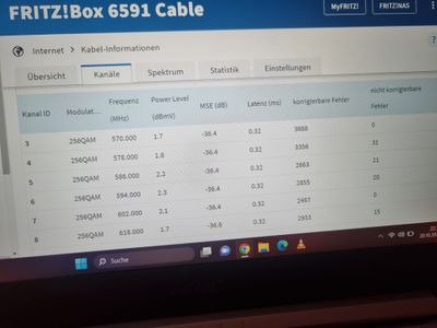

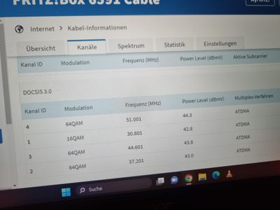

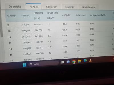

20.10.2024 22:41 - bearbeitet 20.10.2024 22:46
Huhu,
Hier die Bilder vom Notebook:
Danke und Grüße
Patrick
