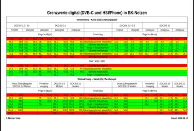

Hey,
ich hatte Probleme mit dem DNS Server, dort ist er mehrmals am Tag zu öffentlichen gewechselt. Nach Rücksprache mit Vodafone haben sie etwas an der Leitung neu gemacht und meine Kanäle sehen jetzt so aus. Ich kenne mich jetzt nicht so gut aus, aber die dB Werte sind doch zu niedrig und die Fehler bei Kanal 9 sind doch auch nicht normal oder? Vielleicht kann mir da jemand, der etwas mehr Ahnung hat einmal Rückmeldung geben

seelo2010
Gibt bessere Pegel, aber grundsätzlich erstmal in Ordnung.
Moin @seelo2010 ,
ich hatte hier eine Pegeltabelle aus 2018 glaube ich gefunden und dort steht für meine Werte sofortige Behebung. Würdest du es auch sehen, dass jemand bei mir kommen muss um die neu einzustellen?

wenn du keine Probs hast, lass laufen!
Der glubb is a Depp
Sind doch nahezu alle innerhalb der Norm. 130 MHz ist mit 14,x mdB etwas erhöht, aber innerhalb der Norm.
Upstream könnte etwas mehr Dämpfung vertragen, aber auch noch innerhalb der Vorgabe.
@seelo2010  Ich danke dir. Die Fehler auf Kanal 9 sind jetzt bei 1,5 Mio und Kanal 33 hat knapp 6000 nicht korrigierbare Fehler. Irgendwie werden die zahlen immer höher, trotzdem laufen lassen?
