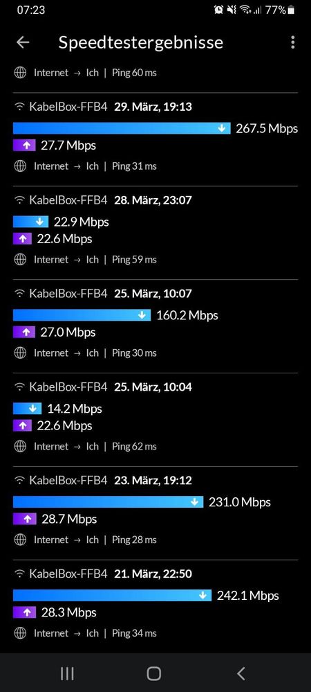

seit Wochen wird die Internetverbindung kontinuierlich schlechter. Am Abend besteht ein Paket Loss von bis zu 30% im Download und 15% im Upload.  Die Leistung wird merklich ab Mittag bis in die Nacht schlechter.
Die Downloadgeschwindigkeit ist nahezu auf Null. Unten Messungen ab Mitte März.

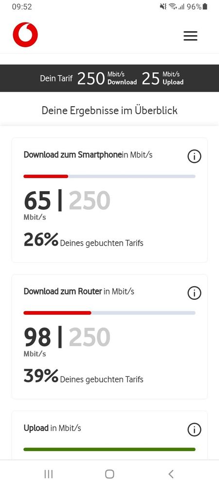

anbei aktueller Speedtest. Wann wird der Fehler behoben? Gibt es eine Gutschrift?
Tests mit WLAN sind aus verschiedenen Gründen nicht so gut.
Könntest du die Speedtests mit LAN durchführen?

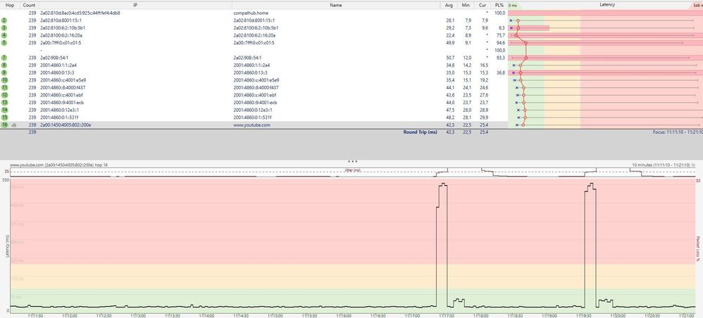

unten ein Speedtest von gerade eben am Morgen. Habe auch mal den Pingplotter laufen lassen. Interperetieren kann ich den leider nicht so richtig...
Du hast deinen Speed mit LAN.
Packetlosses zu youtube hast du keine, es zählt nur der Hop2 (VF Gateway) und das Ziel. Leider hast du zwei unschöne Peaks im Pingplotter. Das könnte - muß aber nicht - auf ein Upload Problem hinweisen.
Google Dienste haben bei mir auch einige Peaks.
Ich denke das du Probleme mit dem WLAN hast oder dein Downloadspeed Tageszeitabhänig ist.

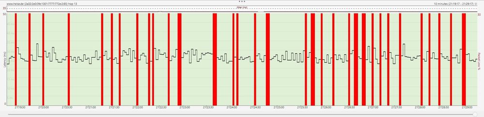

Anbei noch zum Abschluss das aktuelle Ergebnis vom Pingplotter in schönem Vodafone-Rot.
