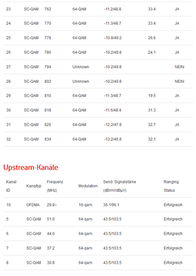

nach meinem Umzug habe ich nur noch einen schwachen Upload. Hatte zuvor schon die Option Upload 50 gebucht. Funktionierte einwandfrei. Aktuell bekomme ich aber nur 3-15mbit beim Upload. Habe dem ganzen auch ein paar Wochen Zeit gegeben. Leider immer noch ein sehr schwacher Upload...

Lade dazu noch einen Screenshot von den Signalwerten hoch:

Die Signalwerte stimmen vorne und hinten nicht - da muss ein Techniker erst einmal den Verstärker passend einstellen.

Hallo zusammen,
Techniker war da. Verbindung ist nun besser. Upload bei 40-48mbit. Noch nicht perfekt bzw. wie vorher, aber in Ordnung.
Schade das der Anschluss in der neuen Wohnung nicht so gut wie in der alten Wohnung funktioniert.
Aber vielen Dank für eure Antworten!
