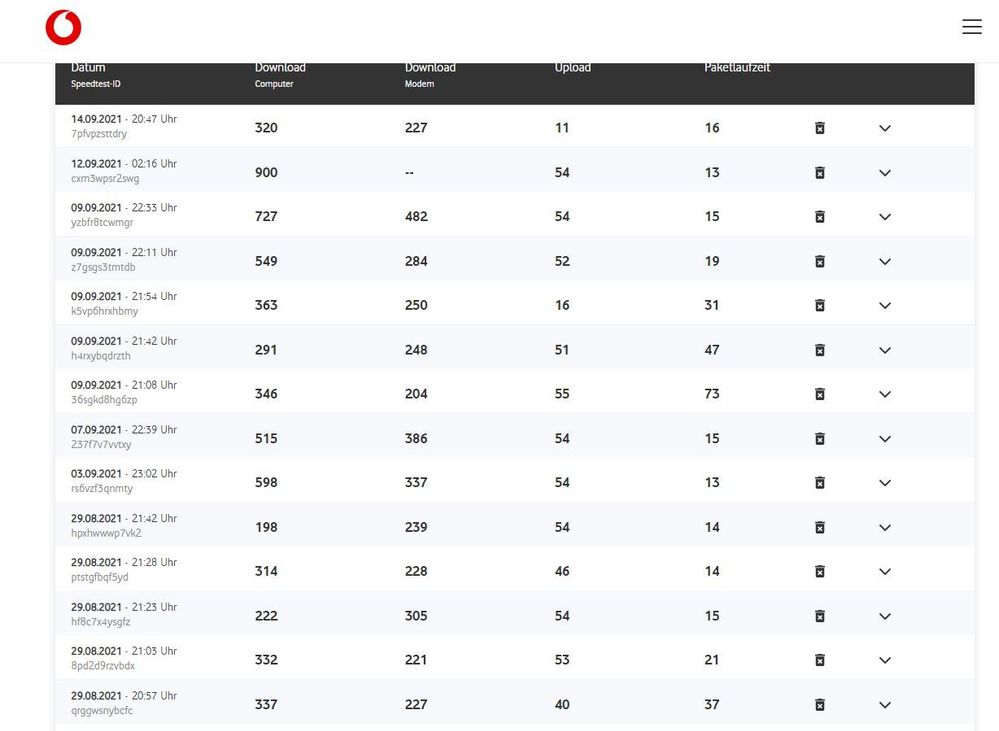

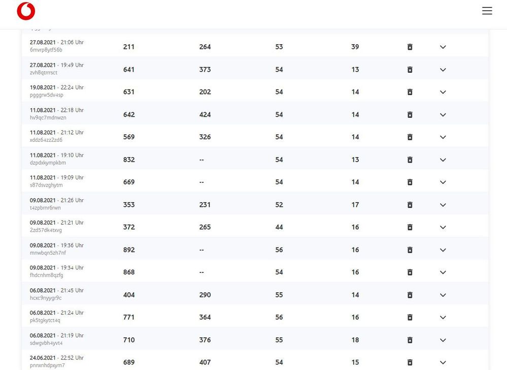

    Jeden Abend in der Zeit zwischen ca 20:00-22:00 Uhr bricht die Download-Geschwindigkeit (20-30% des Tarifs) ein, der Ping in Online Games sowie Teamspeak liegt bei durchschnittlich 100ms und gelegentlich ist auch die Upload-Geschwindigkeit schlechtSpeedtest1.JPGSpeedtest2.JPG

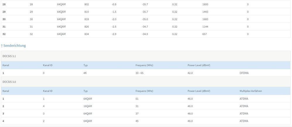

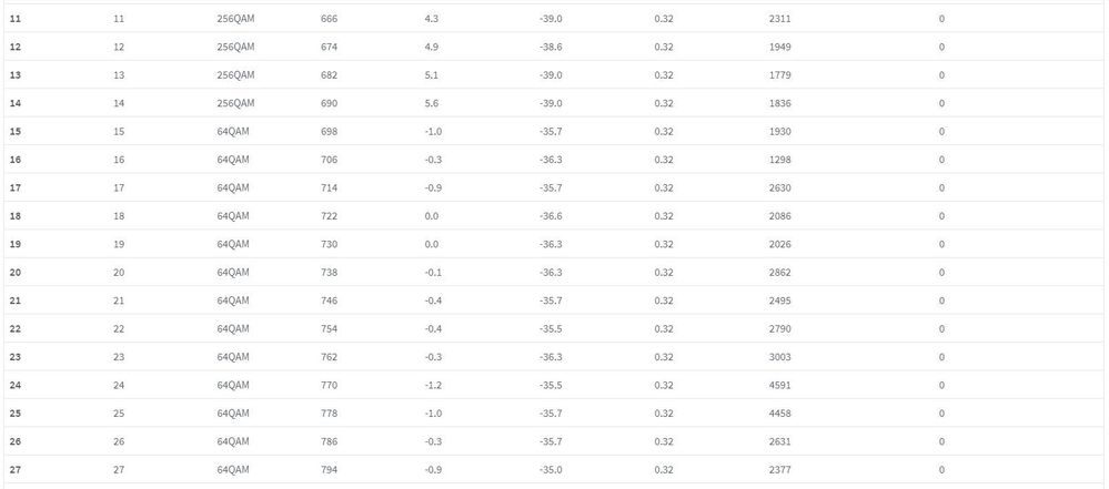

  • Lade dazu noch einen Screenshot von den Signalwerten hoch. Diese findest Du in der Benutzeroberfläche Deines Kabelrouters über 192.168.0.1 bzw. über 192.168.178.1 bei der Fritzbox.Signalwerte.JPGsignalwerte1.JPGsignalwerte2.JPG

hier ist ein Rückwegstörer aktiv. Unsere Techniker sind schon dran. Ich habe ein Info-Ticket für Dich dazu erstellt. Bitte entschuldige die Unannehmlichkeiten Smiley (traurig)
