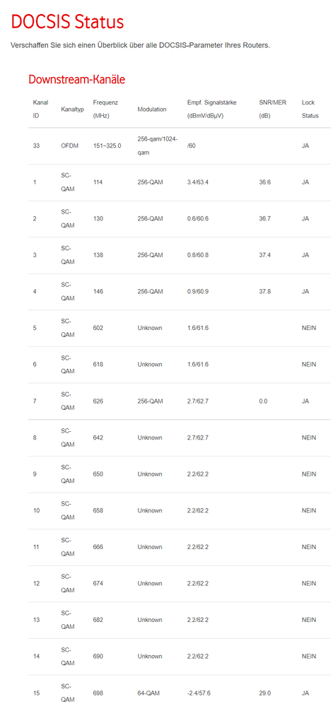

Ich habe etwas eigene Fehlersuche betrieben (Grund kommt noch). Versuche mich immer über die 192.168.100.1 mit der WebGui der Vodafone Station zu verbinden. Dies geht dann oft nicht (per WLAN und LAN an dem Router, den ich benutze).
Falls ich in die WebGui reinkomme, versuche ich dann den DOCSIS-Status zu sehen. Dies geht oft auch nicht, die Station hängt dann mit drehendem Icon.
Wenn ich mal reinkomme, dann sieht der Status gerne so aus wie im angehängten Bild (Habe mehr Bilder dazu).
Also Werte die glaube ich nicht in Ordnung sind.

Hier die Daten aus der DOCSIS-Seite von gestern Nacht, während Fehlerfall. Ich habe bewusst die Station und meinen #ruter bis heute späten nachmittag nicht neugestartet. Es bestand dann den ganzen keine Internetverbindung, habe von Büro aus den Server regelmäßig anpingen lassen.
Screenshot 2022-07-12 234222.jpgScreenshot 2022-07-12 234239.jpgScreenshot 2022-07-12 234254.jpgScreenshot 2022-07-12 234313.jpgScreenshot 2022-07-12 234330.jpgScreenshot 2022-07-12 234339.jpg

Ich habe die Station mal neugestartet. Mittlerweile teilweise Netz, folgendes sind jetzt die Werte:
2022-07-14 20_05_08-DOCSIS Status - Vivaldi.png2022-07-14 20_05_29-DOCSIS Status - Vivaldi.png2022-07-14 20_25_26-Speedtest von Ookla - Der umfassende Breitband-Geschwindigkeitstest - Vivaldi.png

Die Vodafone Station zeigt bis jetzt, auch nach Neustart, immer noch die nicht stehenden Verbindungen ab ~ 600 MHz, mit etwas besserer Tendenz aber.
