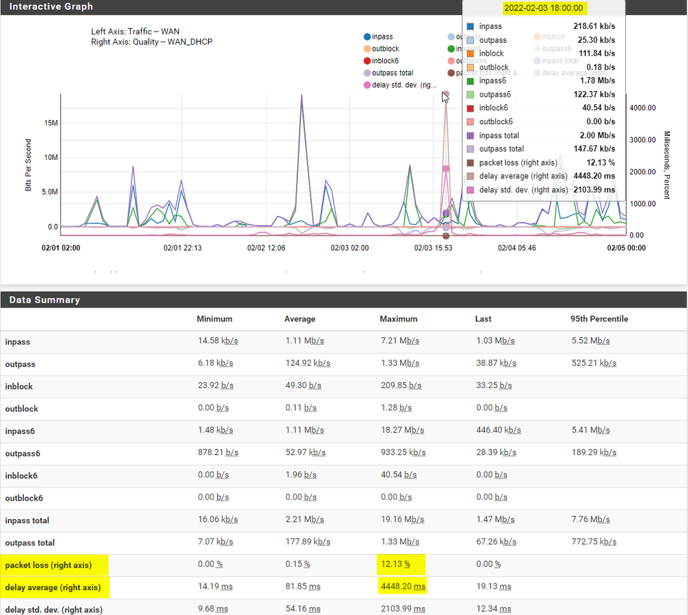

Kommen wir zum Fehlerbild: Die Round Trip Time schwankt sehr stark zwischen unter 20 msec und sporatisch über 100 msec. Alle paar Wochen gibts es Aussetzer. Hier die Störung vom 03.02 um 18:00 Uhr:
(siehe Sreenshot1: rtt im Mittel von ca 4500 msec.
Es waren sogar in der Spitze 14000 msec mit deutlichen Paketverlusten.  Hierzu habe ich ein Störungsticket eröffnet, der in Bearbeitung ist: Auftrag-Nr.: 20873749

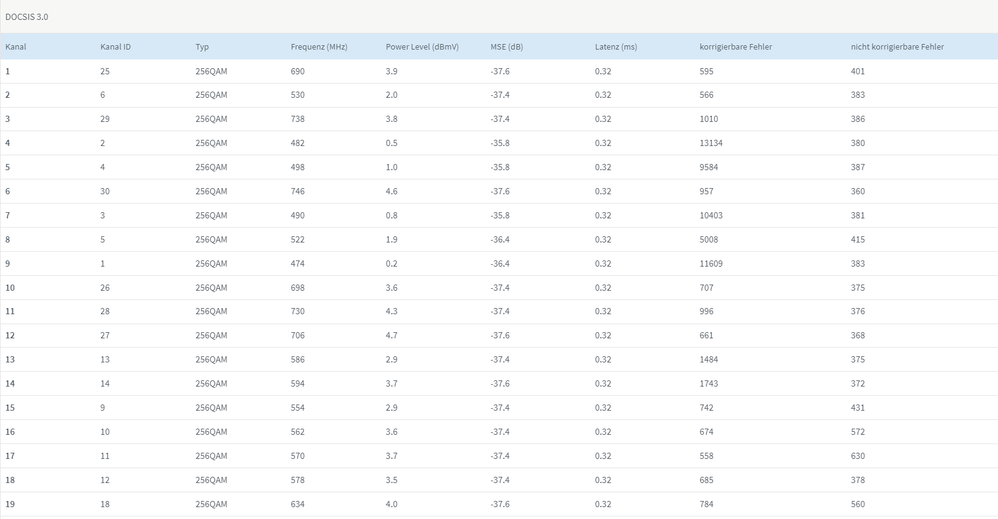

Zudem ist mir aufgefallen, dass auf  allen 30 Docsis-Kanälen in Empfangsrichtung mit dem Modulationstyp 256QAM  nicht korrigierbare Fehler vorhanden sind:
2022-02-05 11_56_32-FRITZ!Box_6591_sreenshot2.png 2022-02-05 11_58_16-FRITZ!Box 6591_screenshot3.png

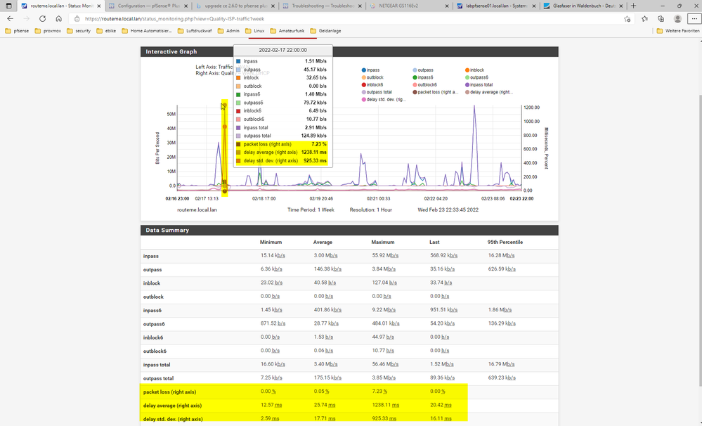

hallo zusammen, anbei habe ich weiterhin Aussetzer, obwohl das Ticket bei der Hotline zwischenzeitlich geschlossen wurde:
Aussetzer am 17.02.2022, Uhrzeit: 22: 00 Uhr
Hier nächster Aussetzer: 28.02.2022 um 10:00 Uhr:
und heute am 03.03 nochmal um 11:00 Uhr:
Ich hatte zwischen 10:00 Uhr und 10:50 Uhr eine Teamssitzung im Home Office mit den KOllegen und hatte Glück, dass die Teamssitzung vor 11:00 Uhr zu Ende war. Sonst hätte ich Sprach- und Bild-Unterbrechungen gehabt. Naja morgen gehe ich wieder in die Firma zum arbeiten.

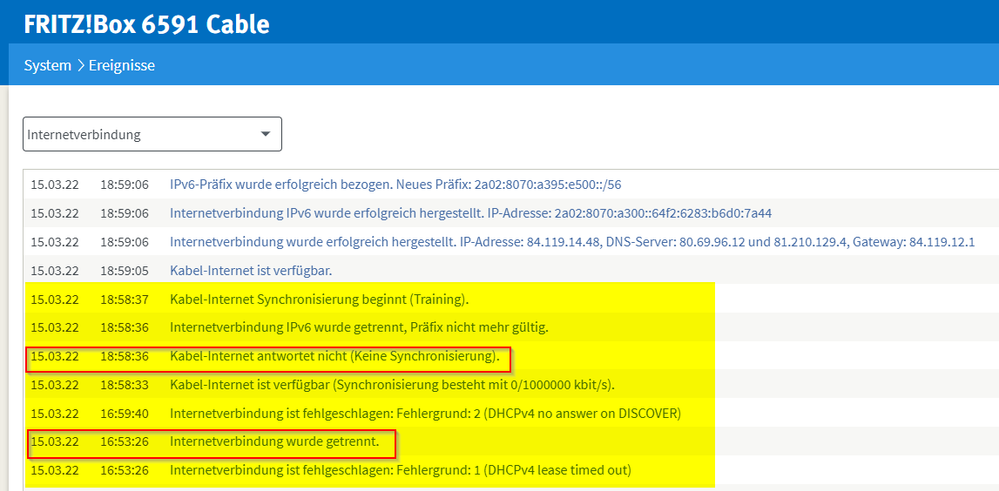

Hier nochmals eine Leitungsunterbrechung am Sonntag, den 13.03 um 13:00 Uhr:
Leitungsunterbrechung mit PaketverlustenLeitungsunterbrechung mit Paketverlusten
kajbel
Hier eine weitere Leitungsunterbrechung vom Dienstag den 15.03 über mehrere Stunden (16:00 Uhr - 18:00 Uhr) mit 100 % Packetverlust (das entspricht einen Komplettausfall der Leitung):
