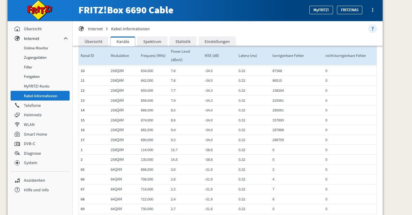

habe hier im Forum schon einige Beiträge gelesen. Bei mir das gleiche Problem. Meine Fritzbox 6690 stürzt immer wieder ab.
Ca. 15 Disconnects. Techniker war gestern, da und konnte keine Fehler feststellen. Auch hab ich das Problem, dass die volle Geschwindigkeit nicht ankommt. Messung an Übergabepunkt 1000Mbit. Smartphone 300mbit Notebook 300mbit Notebook rj45 300mbit. Jemand eine Idee an was das liegt?
Vodafone Hotline hat mir bestätigt nur 300mbit bei Messung aus der Ferne. Als der Techniker kam, waren es am Anschluss Übergabepunkt 1000mbit mit seinem Messgerät.
Anbei die Messungen der Fritzbox
Gruß Stefan

Wenn der Techniker am Übergabepunkt gemessen hat und an der Fritzbox weniger als die Hälfte ankommt, dann liegt der Fehler an der Leitung dazwischen. Kabel und deren Anschlüsse, Multimediadose, mitgeliefertes Koaxial-Kabel.
Kurtler
Einige dBmV Werte der 64QAM Kanäle sind sehr niedrig.
Gruß Kurt

Ob der Kurtler sich täuscht kannste an Hand der Tabelle selbst prüfen.
feleon99
Danke fürs Bereitstellen! Also meine Werte sind ja extrem schlecht. Auch Docsis 3.1 mit 38db.... 😕
Techniker war da hat alles durchgemessen und meinte alles ok. (Solution30)
Wie gehe ich jetzt weiter vor?
