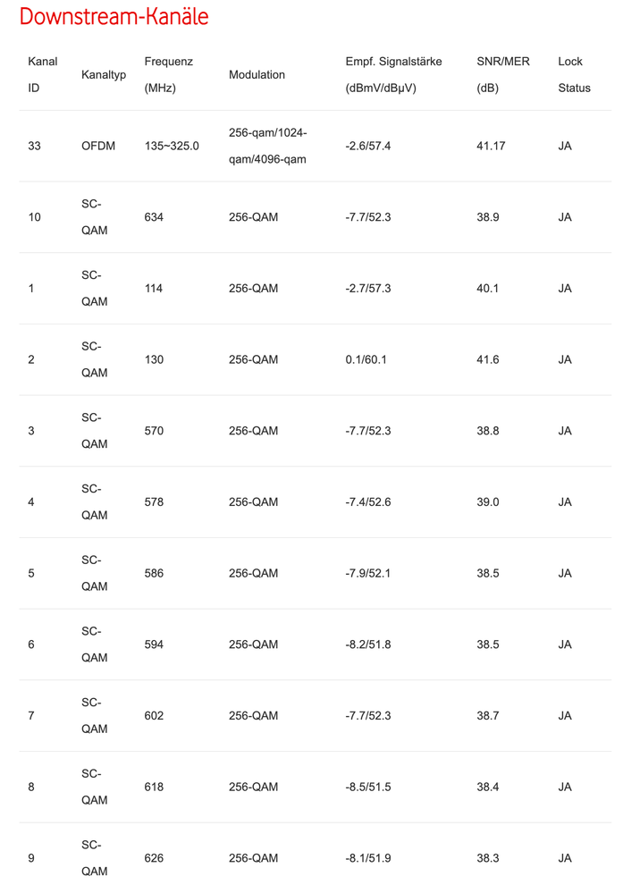

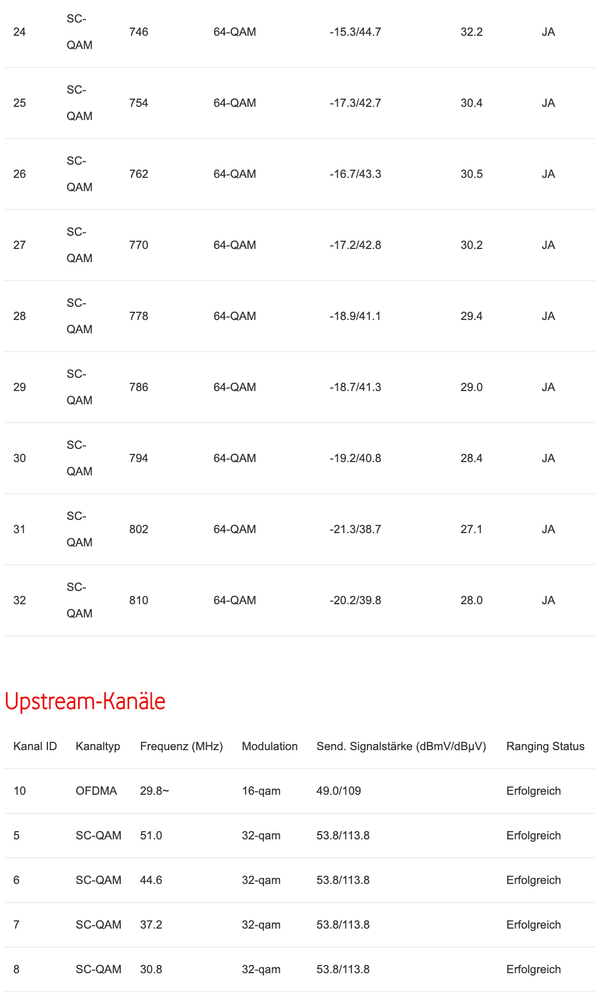

Poste mal ein Screenshot deiner Signalwerte - DOCSIS Status des Routers. Bitte dazu kein Smartphone verwenden.

Screenshot 2024-10-11 at 12.02.31.pngScreenshot 2024-10-11 at 12.03.06.pngScreenshot 2024-10-11 at 12.03.37.png
Gerade läuft es ganz gut. Heute morgen war ca. alle 10 Minuten die Verbindung kurz weg

Die Signalwerte sind völlig daneben. Da muss ein Techniker vorbeikommen, der das einpegelt. So kann nicht viel gehen.
