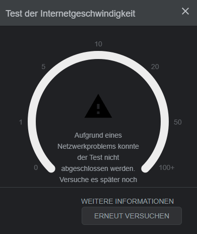

wie ich gelesen habe, haben einige hier dieses Problem: Der Router muss alle 2-3 Stunden neugestartet werden (manchmal auch alle 5-10 Minuten) damit das Internet funktioniert. Ich habe dieses Problem auch, deswegen möchte auch ich einen Beitrag dazu posten.
Bei mir fing das ganze vor ungefähr 4 Wochen an. Ich lag früh morgens im Bett, möchte mit dem Handy über WLAN ins Internet die Nachrichten lesen. Aber es werden keine Nachrichten geladen. Generell funktioniert überhaupt nichts. Keine App kann aufs Internet zugreifen, obwohl mit dem WLAN verbunden. Dann plötzlich kommt für den Bruchteil einer Sekunde was durch und Bilder laden langsam. Dann wieder nichts. WLAN unterbrochen und neu verbunden: kein Effekt.
Dann ging ich an den PC (Lan) und möchte nun dort meinen Kram im Internet machen. Was stelle ich fest? Selbes Problem. Ich starte den Router neu, ab da gings wieder. Ich denke mir nichts bei und gut ist.
Am nächsten Tag dann morgens nach dem Aufwachen das selbe Problem
Am nächsten Tag dann morgens nach dem Aufwachen wieder das selbe Problem
Am nächsten Tag dann morgens nach dem Aufwachen abermals das selbe Problem
2-3 Wochen später: Der morgentliche manuelle Neustart des Routers genügt nicht mehr. Mittlerweile muss ich den Router mindestens alle 2-3 Stunden neustarten. Manchmal auch alle 5-10 Minuten und manchmal hilft selbst das nicht. Tagsüber kommt es oft vor, dass die Leitung komplett tod ist. Im Normalfall brauchen Seiten 2 Minuten um (ohne Bilder) zu laden. In ganz schlimmen Fällen steht aber einfach nur "Kein Internet" da und bei Speedtests nur "Fehler".

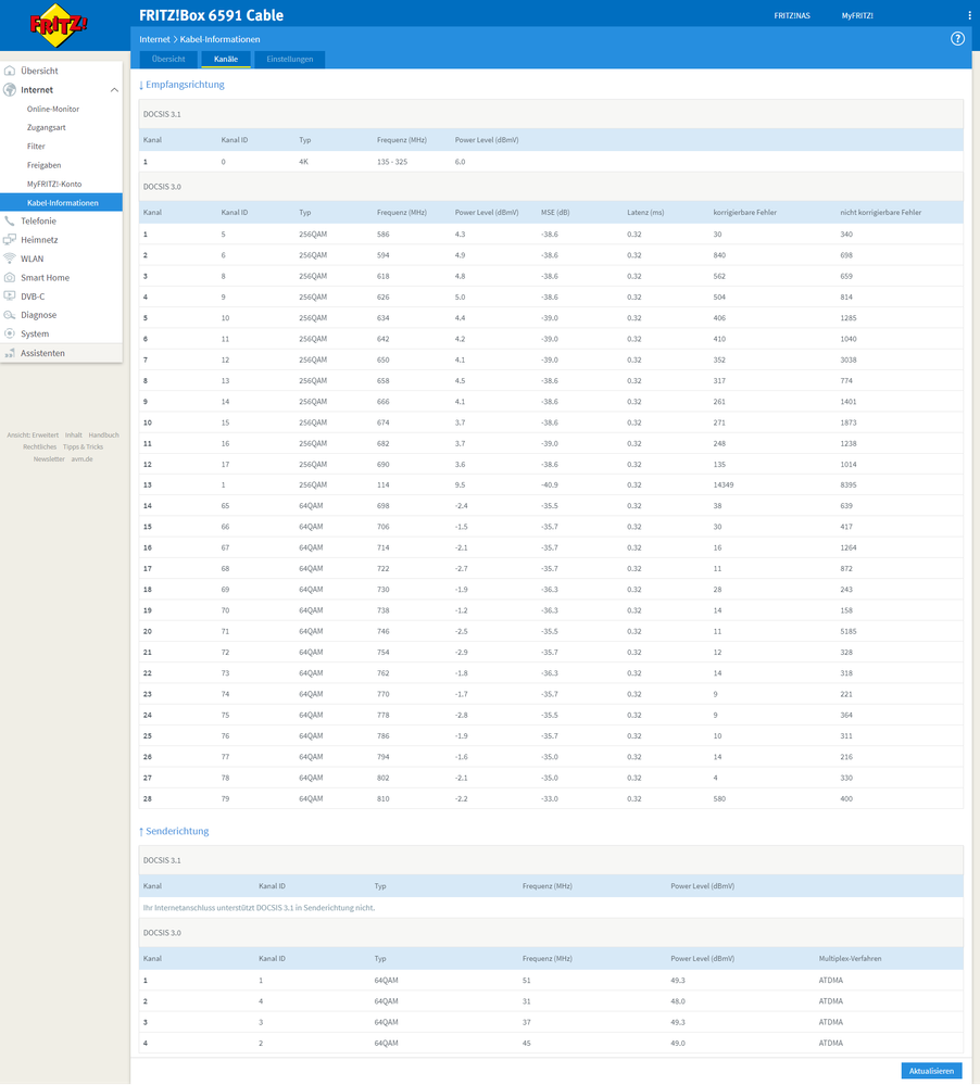

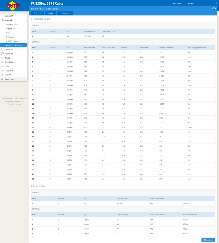

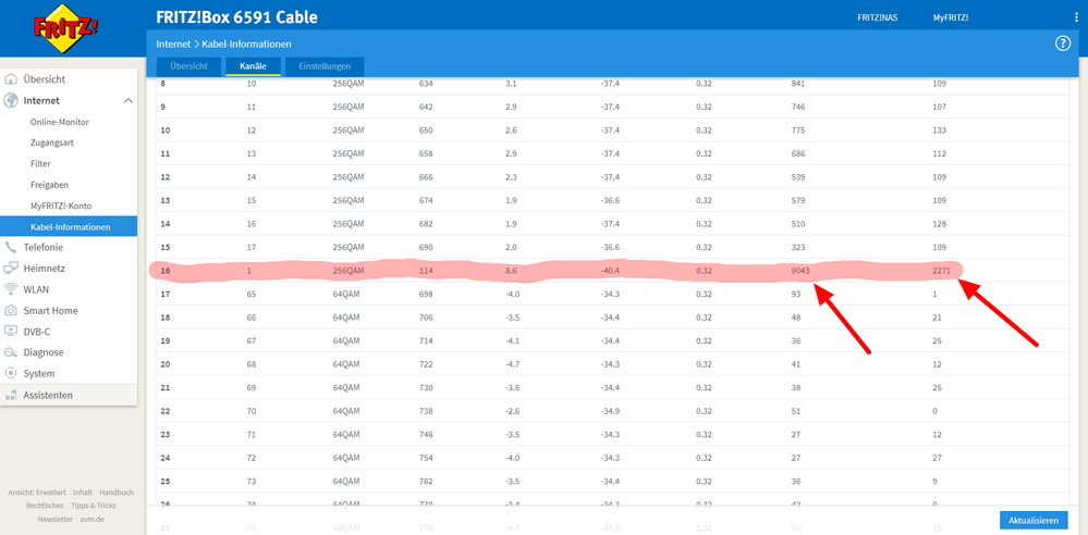

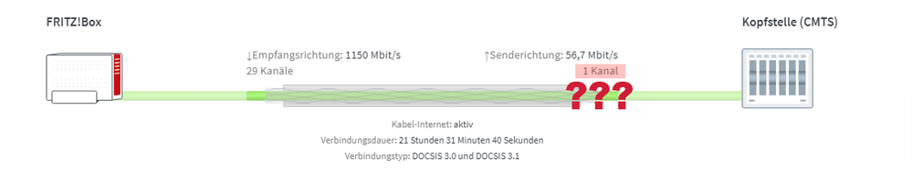

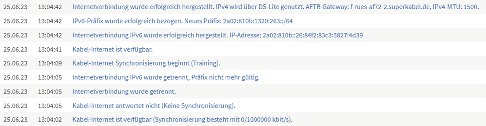

Screenshots vom alten Router die letzten Tage:
Screenshot von heute mit neuem Router:

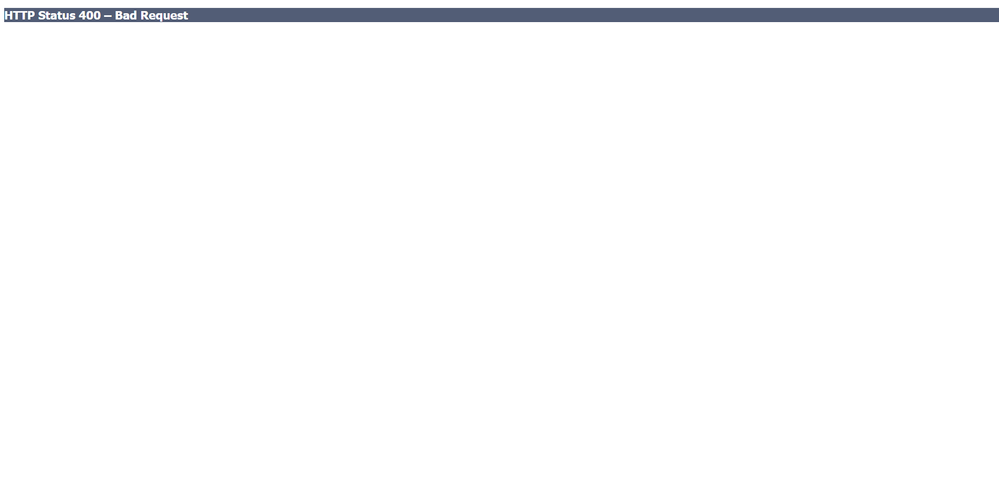

Nicht wundern das ich nicht antworte. Das Forum hier bzw. generell alle Vodafone Internetauftritte scheinen total kaputt zu sein - wie fast alles mitterweile.
Kann seit Tagen nicht antworten da sofort random eines der unten aufgeführten Fehlermeldungen kommen. Gerade scheine ich Glück zu haben.
413-Request-Entity-Too-Large.pngHTTP-Status-400-–-Bad-Request.pngFehler-404-Seite-nicht-gefundenA.png

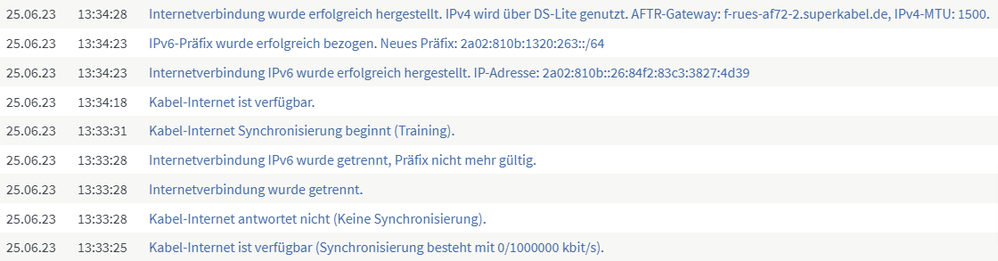

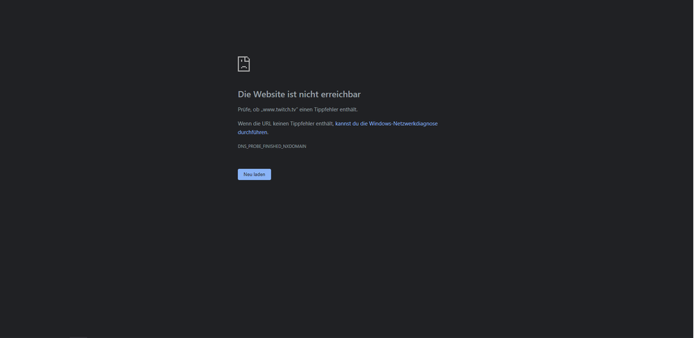

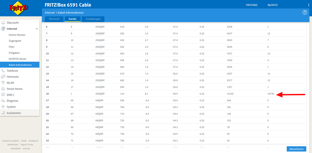

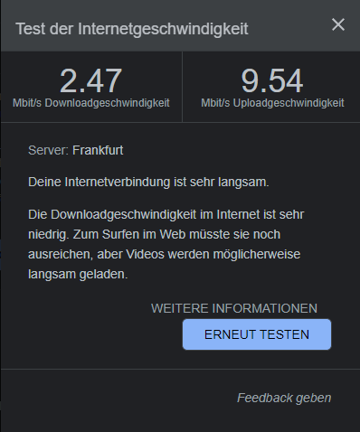

ausfaelle.pngNicht wundern, ich habe erst am 16.06.23 angefangen zu dokumentieren. Fehler sind aber schon viel länger da. Hier noch einige Screenshots:
Lösche den Browser Cache, dann funktioniert die Seite wieder.

Docsis 3.1 Kanal, bei 6db da stimmt was nicht, und Sendepegel mit 49/50+ db sind auch an der Grenze!
