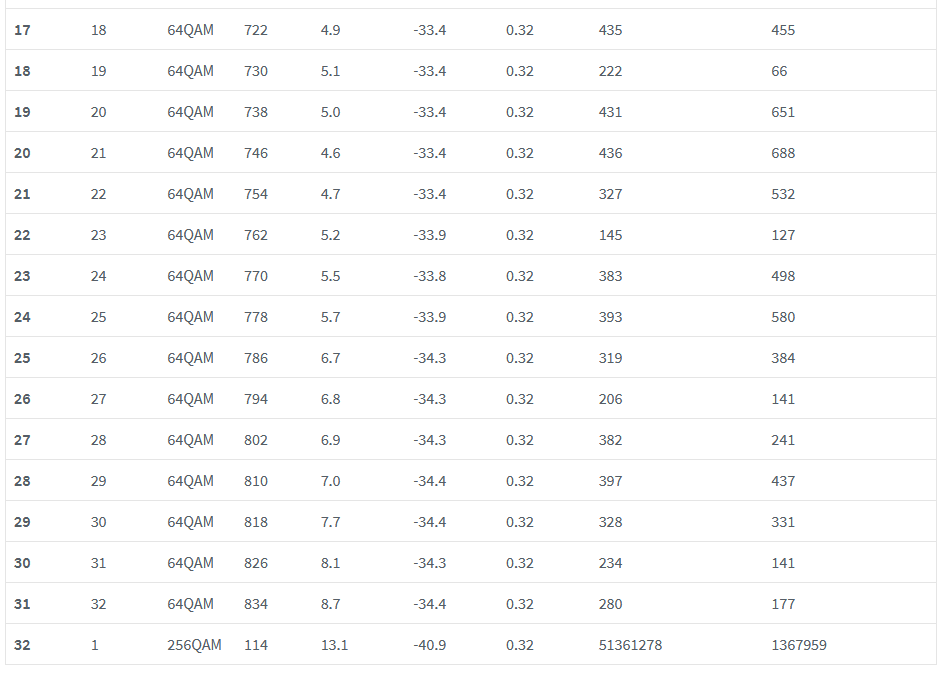

  • Lade dazu noch einen Screenshot von den Signalwerten hoch. Diese findest Du in der Benutzeroberfläche Deines Kabelrouters über 192.168.0.1 bzw. über 192.168.178.1 bei der Fritzbox.signal1.pngsignal2.png

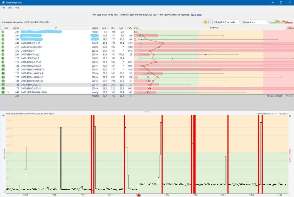

Hier noch eine PingPlotter Grafik von Heute und ein paar Speedtests

signalseitig sieht es erstmal gut aus, der Router ist seit über einer Woche online. Wann genau war der letzte Abbruch über LAN? Hast Du die Pingplottermessung zu Twitch per Ethernetkabel durchgeführt? Mit einer Sekunde ist das Intervall zu kurz, stelle hier bitte 2,5 Sekunden ein.

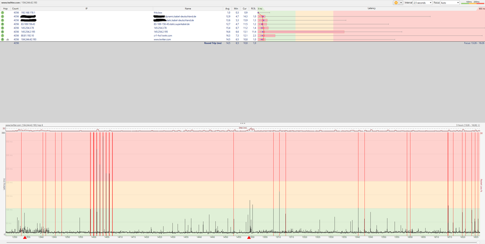

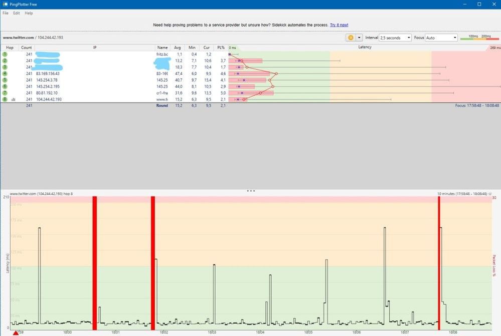

Hallo Claudia,
der Fehler tritt quasi dauerhaft auf. Zuletzt vor einigen Minuten. Die PingPlotter Messungen wurden per Ethernetkabel gemacht. Das Verhalten ist aber auf jedem Gerät inkl. per WLAN reproduzierbar. Läuft z.B. ein Stream per LAN auf dem PC und WLAN auf dem Smartphone, bleiben beides Streams zur exakt selben Zeit hängen und buffern.
Gestern habe ich auch das Anschlusskabel an der Fritzbox getauscht, leider ohne Verbesserung.
Hier noch einige Messungen mit 2.5 Sekunden von Heute:
Claudia
Hallo Sebastian44,
Danke für die weiteren Infos und die Messungen. Das meiste läuft bei Dir über den OFDMA-Upstreamkanal, dort war gestern im Betrachtungszeitraum der Pingplottermessungen keine Einschränkung zu sehen. Wenn Du Dein Heimnetz (Hardware und Software) als Ursache ausschließen kannst, können wir einen Techniker zur Prüfung vor Ort beauftragen. Kannst Du ihm den Zugang zur Hausanlage ermöglichen? Gibt es in Deinem Haushalt Symptome, die auf Covid-19 hindeuten? Stimmt die Rufnummer ***778 noch, können wir die zur Terminabsprache weitergeben?

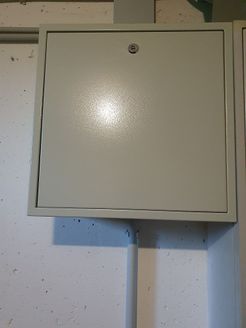

Ich habe Zugang zu einem Raum in dem Strom und andere Netzanschlüsse sind. Ein konkretes Vodafone / Kabeldeutschland Logo oder Text konnte ich nicht erkennen. Ich schätze dieser Kasten neben dem Stromkasten sollte der Kabelanschluss sein.
Einen Schlüssel habe ich nicht, hat der Techniker diesen? Wenn ja kann dieser mich gerne bzgl. eines Termins kontaktieren.

ERFD
Hallo Sebastian44,
ja, die Techniker haben den Schlüssel für diese Kästen. Der Kollege meldet sich bei Dir, um einen Termin zu vereinbaren.
Gruß Fred
