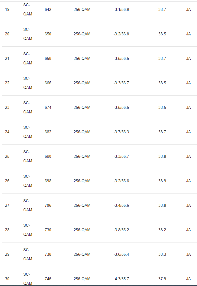

Poste den kompletten Docsispegel als Foto 4tes Icon von rechts.

Docics:

Die Pegel im Upstream sehen gut aus.
Mehr anzeigen
Generell ok. Die Einbrüche sind nicht erklärbar. Warum du keine 50MBits bekommst auch nicht.
