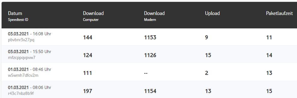

  • Am 11.1.2021 war Techniker vor Ort. Hat diverse Messungen + Einstellungen im Hausverteiler gemacht. Anschlussdose in der Wohnung unter mir gewechselt und vermeintlichen Kabelbruch dort repariert. Anschlussdose auch bei mir gewechselt. Der Techniker hat auch meine Kabel durchgemessen. Alles so wie es sein sollte. Der Techniker kam mit seinem Messgerät auf die gleichen Werte wie ich mit meinem PC. Er sagte das Kanal 1 (138MHz) Probleme macht. Ferner kam die Aussage das die Fritzbox ohnehin nur Probleme bereitet (Anzeigen falscher Werte und Performance) und die Auslieferung deshalb gestoppt wurde. Angeblich würde man auf das VodafoneUpdate von AVM warten. Er selbst könne bei mir nichts weiter machen und würde einen Bericht für Vodafone schreiben.
  • Was habe ich ausprobiert?
    Diverse LAN Kabel, neue Netzwerkkarte besorgt, Netzwerkeinstellungen manuell via PShell zurückgesetzt, Treiberupdate, alle LAN-Ports der Fritzbox ausprobiert, Netzwerkeinstellungen mit hier im Forum oft zitiertem Tool optimiert (das hat es nur verschlimmert, konnte es aber wieder zurücksetzen), Fritzbox zurückgesetzt.

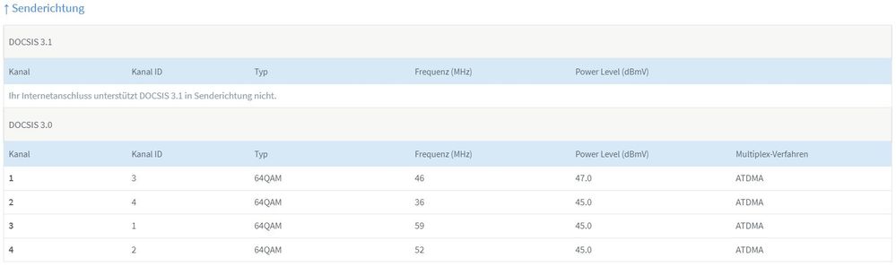

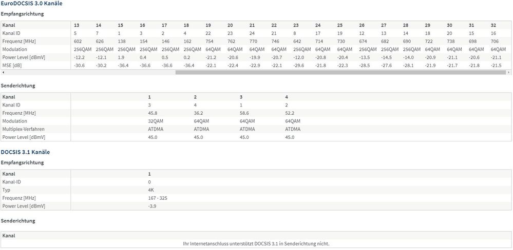

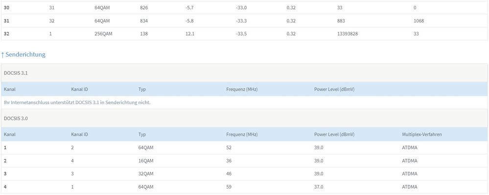

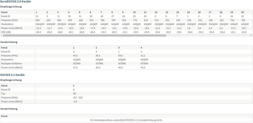

  • Es folgen diverse Screenshot. Man beachte auch die QAM Schwankungen ( 4 - 64 ) im upload.
    DOCSIS  20.Dez. 2020DOCSIS 20.Dez. 2020DOCSIS 20.Dez. 2020DOCSIS 20.Dez. 2020DOCSIS 17.Jan. 2021DOCSIS 17.Jan. 2021DOCSIS 17. Jan. 2021DOCSIS 17. Jan. 2021DOCSIS 21.Feb. 2021DOCSIS 21.Feb. 2021DOCSIS 21.Feb. 2021DOCSIS 21.Feb. 2021Verbindung Fritzbox -> PCVerbindung Fritzbox -> PCVerbindung PC -> FritzboxVerbindung PC -> FritzboxSpeedtestSpeedtestSpeedtestSpeedtestSpeedtestSpeedtestSpeedtestSpeedtest
  • Wie man sieht, sieht das nicht dolle aus.
  • Der 20. Januar 2021 war bis jetzt mein Highlight.
    Selbst wenn mehrere Geräte zur gleichen Zeit an der Fritzbox hängen würden, müssten die Werte bei weitem besser sein.

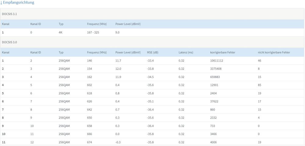

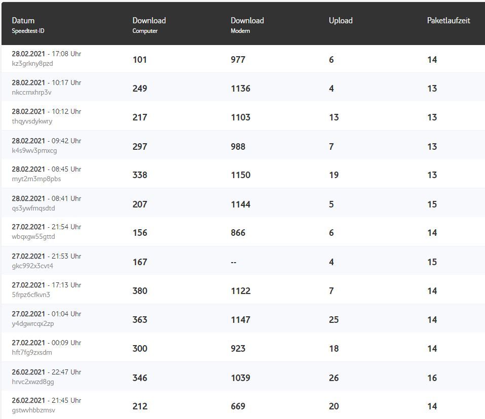

Aktuelle Werte:
DOCSIS 28.Feb.2021 ADOCSIS 28.Feb.2021 ADOCSIS 28.Feb.2021 BDOCSIS 28.Feb.2021 BSpeedtestSpeedtest

Hallo MarcusM-Berlin,
hast Du das neu bestellte Kabel schon angeschlossen? Die Signalwerte sind jedenfalls weiterhin schlecht, wenn das neue Kabel auch nichts bringt, würden wir dann den Techniker beauftragen.

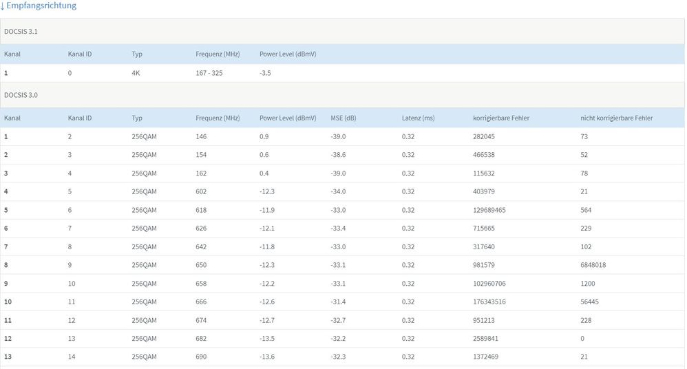

Hallo Claudia,

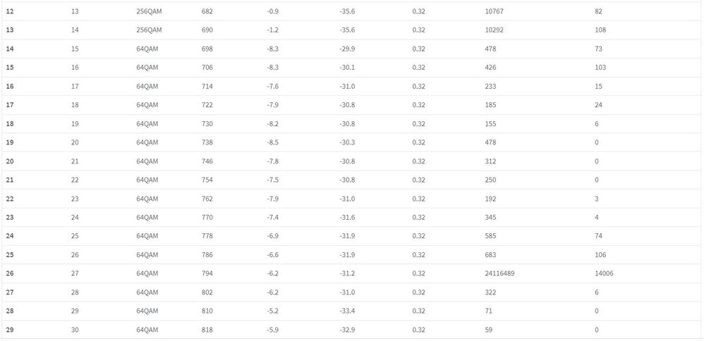

heute kam das neue Kabel. Leider keine Änderung mit den Pegeln. Dafür kam nach dem Anschluss der Fritzbox das FirmwareUpdate auf Fritz!OS 7.21. freu freu 😉 Deshalb auch das neue Layout in der Kanaltabelle.
Ganz schön hohe Fehlerrate auf fast allen Frequenzen. .. auweia. Speedtest wie zu erwarten unterirdisch.
Gruß Marcus
DOCSIS 3.3.2021DOCSIS 3.3.2021DOCSIS 3.3.2021DOCSIS 3.3.2021DOCSIS 3.3.2021DOCSIS 3.3.2021SpeedtestSpeedtest

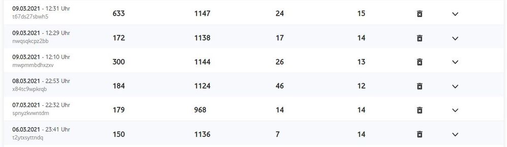

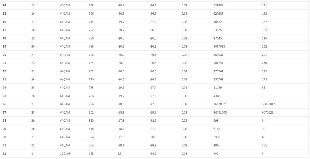

Sooo, nach dem der Techniker am 9.3.2021 hier war, nun mein Bericht.
Vorweg, das war der fähigste Techniker den ich bis jetzt hier hatte. Großes Lob an diesen Mann.
Er konnte den Fehler der schlechten Pegel auch finden, jedoch haben wir einen Rückwegstörer.
Die Hauptursache:
Der Hauptanschluss in die Hausanlage ist im mittleren Nachbarhaus. Die Anlage besteht aus drei Mehrfamilienhäusern je 12Parteien. Im mittleren Haus hängt somit ein Verstärker, von diesem gehen die twei Versorgungskabel in die anderen beiden Häuser. Diese beiden Kabel waren falsch gekennzeichnet. Also vertauscht. Jedesmal wenn jemand wegen unserem Haus kam, wurde der Pegel hochgedreht, weil viel zu niedrig, auf der anderen Seite wurde somit der Pegel aber für das andere Haus immer höher gedreht. Wenn dann ein Techniker wegen Störungen im Nachbarhaus kam, hat dieser die Pegel runtergedreht, aber eben leider für das falsche Haus. Durch dieses Durcheinander waren die Pegel in beiden Häusern völlig ausser Kontrolle.
Dann kam hinzu das meine Fritzbox einen defekt hatte. Dieser ist darauf zurückzuführen das der Fritzbox interne Verstärker auf dauerhochlast lief, da die Pegel viel zu niedrig waren.

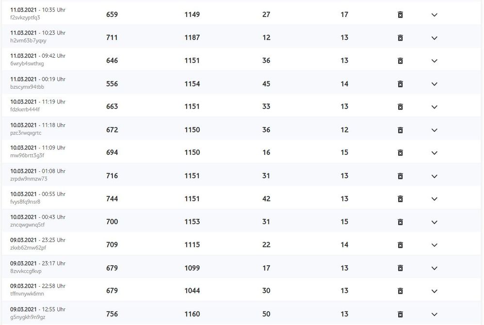

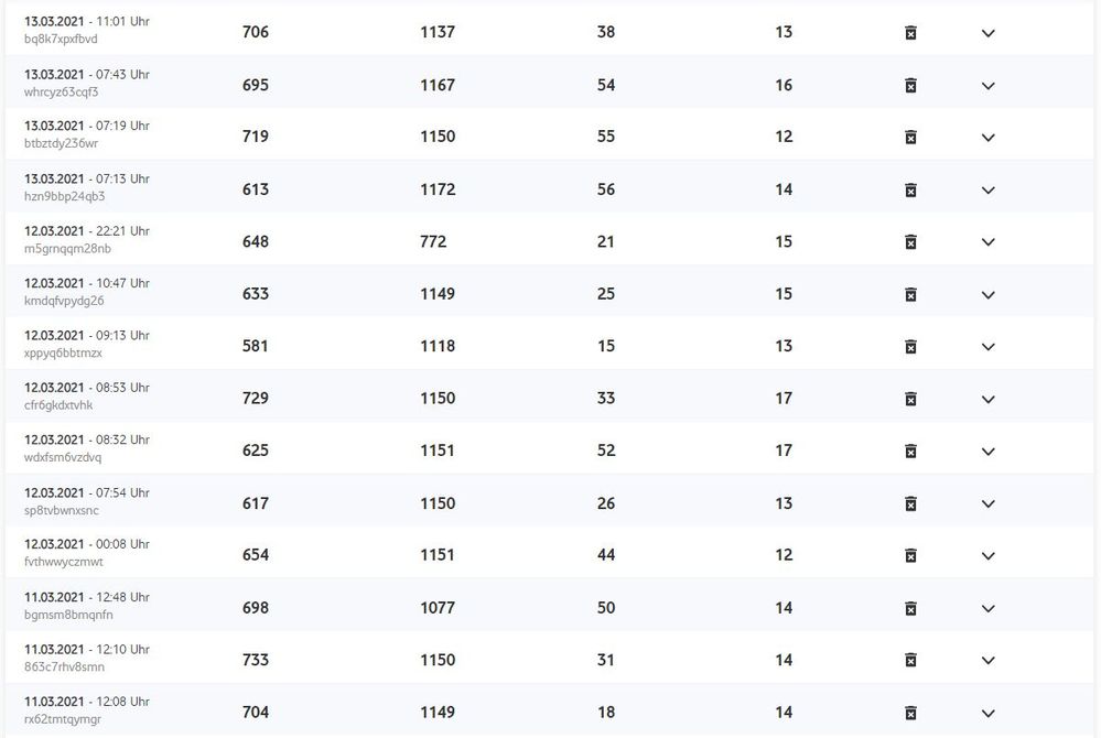

Beim Speedtest plus von Vodafone komme ich jetzt meist auf 600 - 700 Mbit im downstream und 10 - 30 Mbit im upstream.
Der Speedtest von "Wie ist meine IP" bringt im downstream meist um die 700 - 850 Mbit im upstream 6 - 20 Mbit.
Hier die aktuellen Werte: Der Techniker war am 9.3.2021 hier.
SpeedtestSpeedtestSpeedtestSpeedtestSpeedtestSpeedtestSpeedtestSpeedtestDOCSISDOCSISDOCSISDOCSISDOCSISDOCSIS

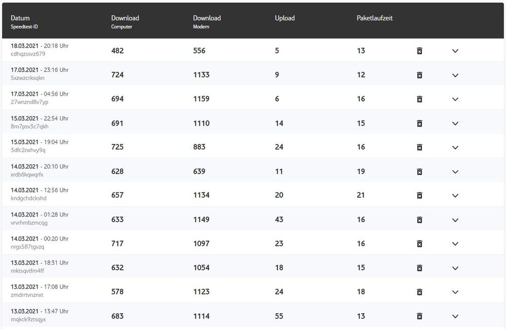

Nachtrag: ... Momentan sieht man das die Bandbreite allerdings wieder schwächelt.
