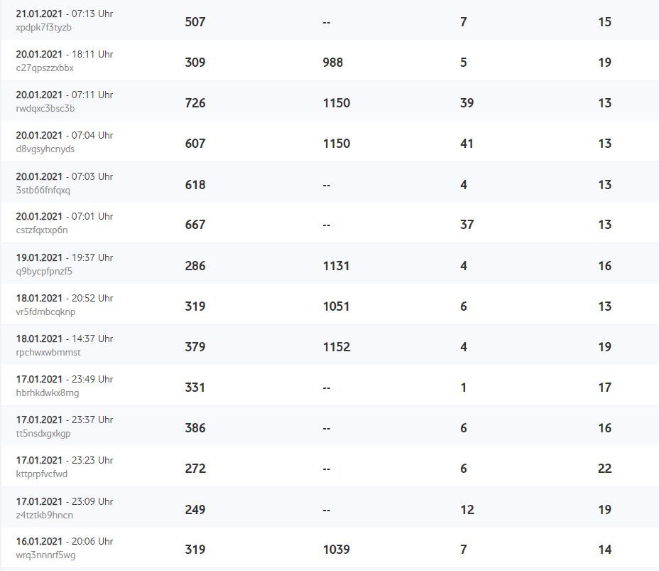

  • Am 11.1.2021 war Techniker vor Ort. Hat diverse Messungen + Einstellungen im Hausverteiler gemacht. Anschlussdose in der Wohnung unter mir gewechselt und vermeintlichen Kabelbruch dort repariert. Anschlussdose auch bei mir gewechselt. Der Techniker hat auch meine Kabel durchgemessen. Alles so wie es sein sollte. Der Techniker kam mit seinem Messgerät auf die gleichen Werte wie ich mit meinem PC. Er sagte das Kanal 1 (138MHz) Probleme macht. Ferner kam die Aussage das die Fritzbox ohnehin nur Probleme bereitet (Anzeigen falscher Werte und Performance) und die Auslieferung deshalb gestoppt wurde. Angeblich würde man auf das VodafoneUpdate von AVM warten. Er selbst könne bei mir nichts weiter machen und würde einen Bericht für Vodafone schreiben.
  • Was habe ich ausprobiert?
    Diverse LAN Kabel, neue Netzwerkkarte besorgt, Netzwerkeinstellungen manuell via PShell zurückgesetzt, Treiberupdate, alle LAN-Ports der Fritzbox ausprobiert, Netzwerkeinstellungen mit hier im Forum oft zitiertem Tool optimiert (das hat es nur verschlimmert, konnte es aber wieder zurücksetzen), Fritzbox zurückgesetzt.

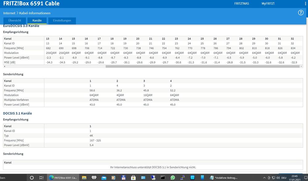

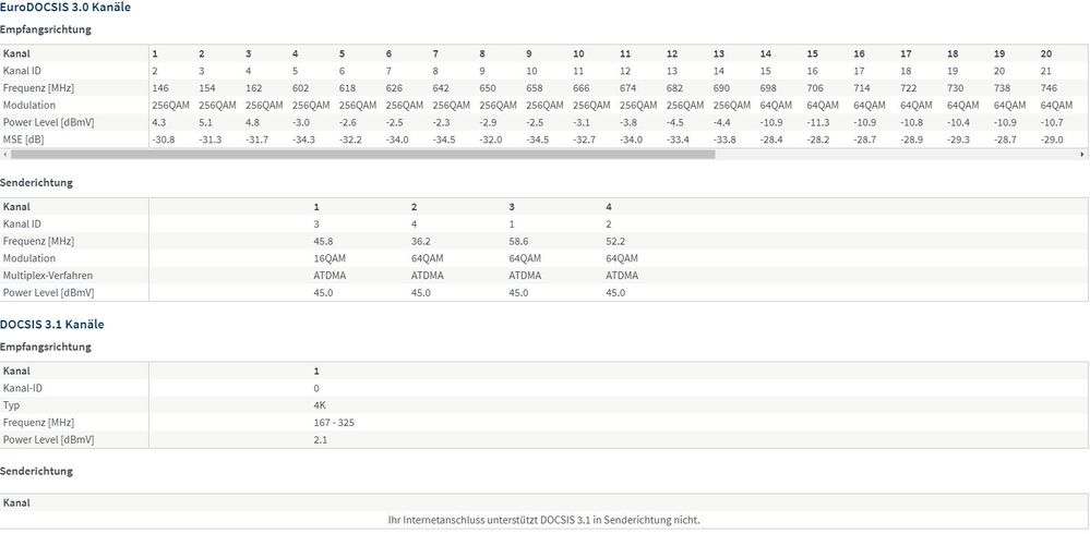

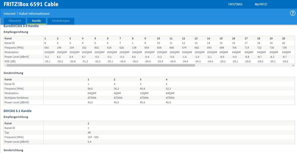

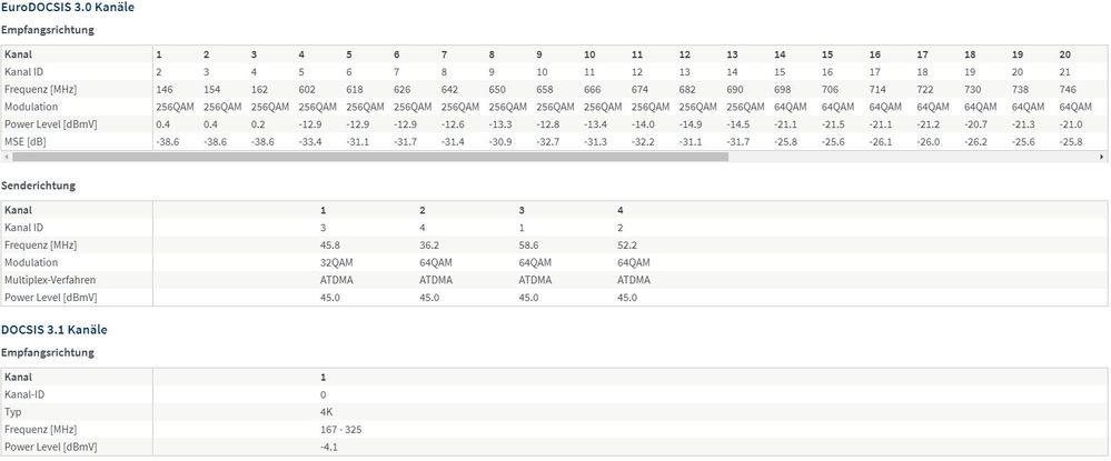

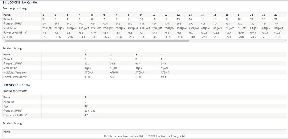

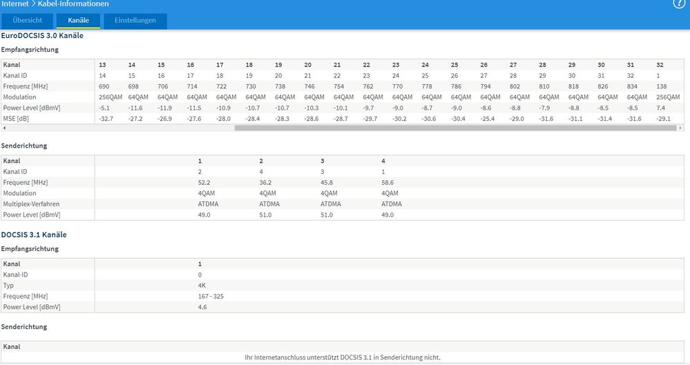

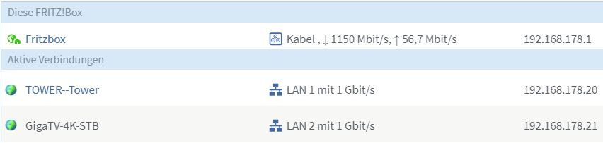

  • Es folgen diverse Screenshot. Man beachte auch die QAM Schwankungen ( 4 - 64 ) im upload.

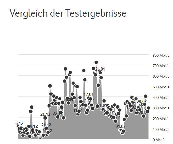

    DOCSIS  20.Dez. 2020DOCSIS 20.Dez. 2020DOCSIS 20.Dez. 2020DOCSIS 20.Dez. 2020DOCSIS 17.Jan. 2021DOCSIS 17.Jan. 2021DOCSIS 17. Jan. 2021DOCSIS 17. Jan. 2021DOCSIS 21.Feb. 2021DOCSIS 21.Feb. 2021DOCSIS 21.Feb. 2021DOCSIS 21.Feb. 2021Verbindung Fritzbox -> PCVerbindung Fritzbox -> PCVerbindung PC -> FritzboxVerbindung PC -> FritzboxSpeedtestSpeedtestSpeedtestSpeedtestSpeedtestSpeedtestSpeedtestSpeedtest
  • Wie man sieht, sieht das nicht dolle aus.
  • Der 20. Januar 2021 war bis jetzt mein Highlight.
    Selbst wenn mehrere Geräte zur gleichen Zeit an der Fritzbox hängen würden, müssten die Werte bei weitem besser sein.

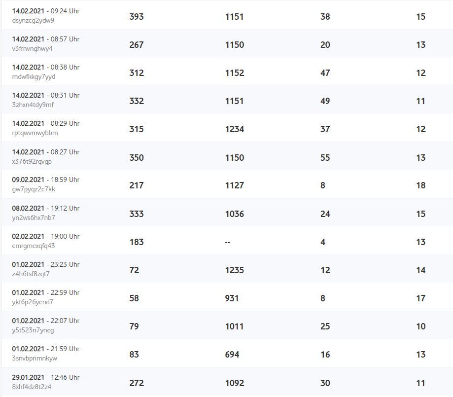

Nochmal ein kleiner Überblick der Speedtests.
Übrigens, heute ist das Telefon auf allen drei Rufnummern ausgefallen. DNS Fehler
Fritzbox meldete auch irgendetwas von wegen Verbindung zum updateserver fehlgeschlagen oder so ähnlich. Leider war die Meldung nach einem Neustart der Fritzbox weg. Dafür ging dann das Telefon wieder.
grüße Marcus

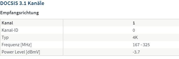

Interessanter Wert heute im Power Level vom DOCSIS3.1 Kanal
DOCSIS3.1 Power LevelDOCSIS3.1 Power Level
Gruß
Marcus

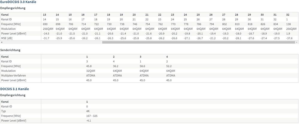

ERFD
Hallo MarcusM-Berlin,
die Signale im OFDM-Bereich sind in Ordnung. Allerdings ab 602 MHz schaut es weniger gut aus. Der Empfangspegel ist viel zu niedrig. Wurden Veränderungen an der Verkabelung vorgenommen? Ist das Modem mit dem mitgelieferten Antennenkabel verbunden? Sonst muss sich dies ein Techniker an schauen. Dieser benötigt den Zugang zur Hausverteileranlage und ein Info ob es bekannte Erkrankungen mit Covid 19 im Haushalt gibt.
Gruß Fred

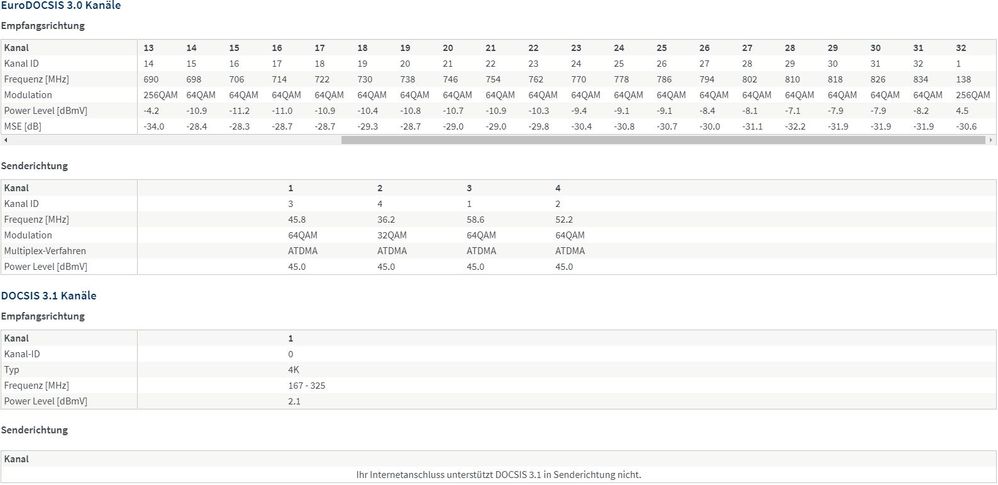

Anbei aktuelle DOCSIS Bilder, und mein Antennenkabel.
DOCSIS 25.Feb.2021DOCSIS 25.Feb.2021DOCSIS 25.Feb.2021DOCSIS 25.Feb.2021Mein Kabel von der Dose, zur Fritzbox.Mein Kabel von der Dose, zur Fritzbox.
