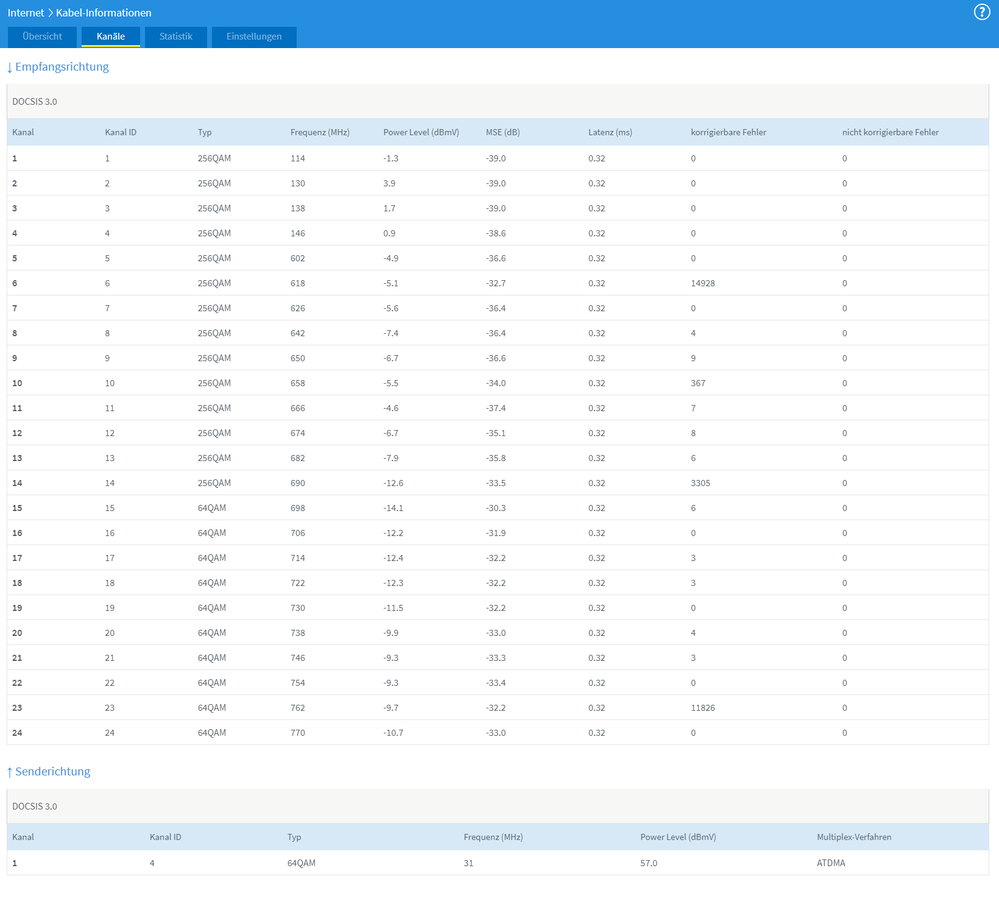

ich habe in letzter Zeit Probleme mit der Internet-Verbindung und habe deswegen aktuell ein paar Speedtest-Messungen mit meiner privaten FritzBoxCable 6490 und auch mit dem Vodafone-Modem (WiFi Sation 6) durchgeführt. Ich komme allerdings nicht mal auf die Hälfte der 25Mbit beim Upload - Download ist wunderbar, da gibt es keine Probleme.
Habe mal meine Infos und Messwerte mit der Fritz-Box und der Vodafone-Station angehängt, evtl. kann man daraus schon was rauslesen.

Du hast nur einen Uploadkanal, der Grund das dein dBmV/dBuV Wert zu hoch ist. Da muss ein Techniker vorbeikommen, der das wieder einpegelt.
Rufe am besten die Störhotline an.
