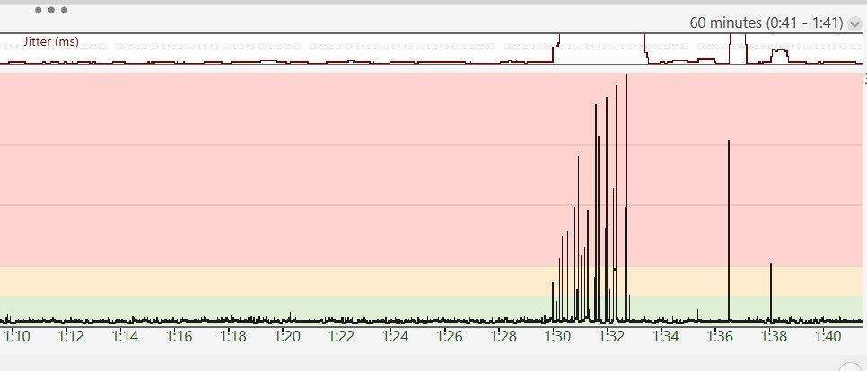

Stündlich ein drei minütiger Ping-Spike CableMax1000 NRW 33615 nach Router-Tausch
wiesoistdasso
Mein Router wurde auf das aktuell Geräte gewechselt, seitdem hat die Anbindung diese Ping-Probleme. PingPlotter-Screenshot im Anhang. Im nächsten Beitrag folgen meine Routerwerte.

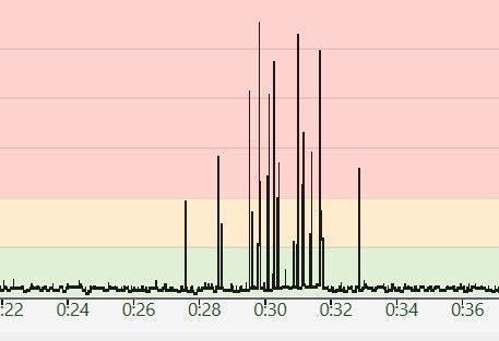

Die Stunde ist wieder um, Zeit für 3 Minuten Zwangspause.
Und eine Stunde später das gleiche. Es ist wirklich dieses Muster, immer ca. um halb jede Stunde. Ein Router-Neustart bringt nichts, schon 2x probiert.
