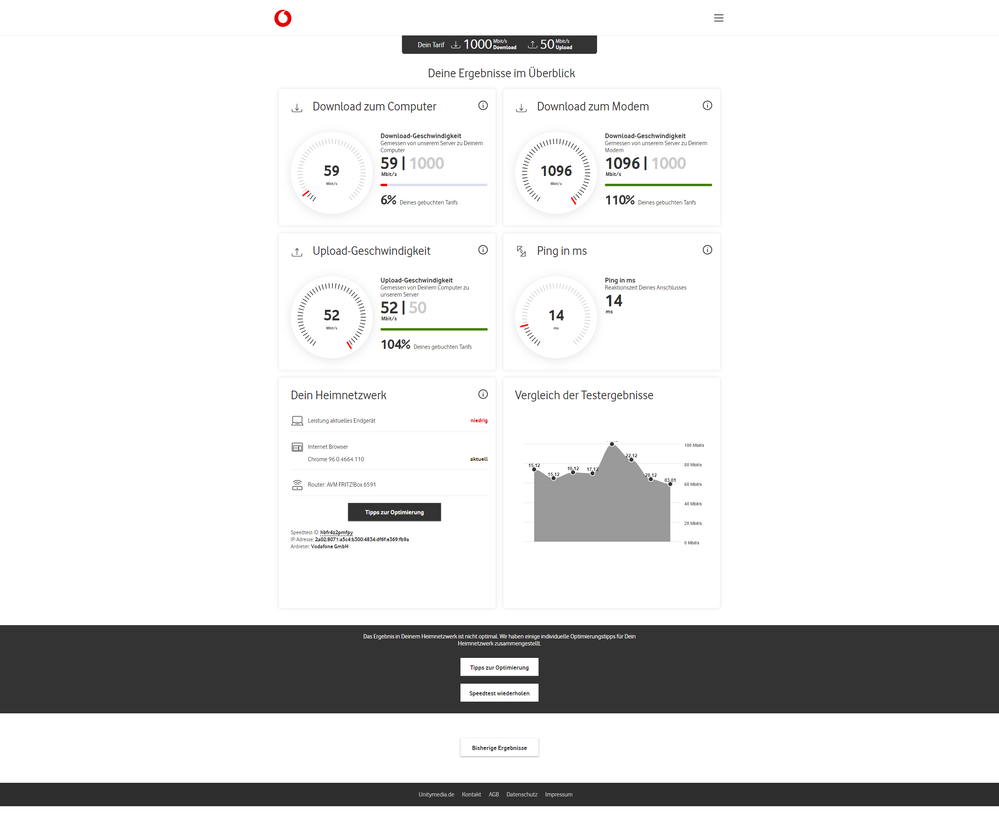

Ergebnis: Egal ob alte oder neue Fritz.Box, Problem besteht weiterhin, dass ich nur zwichen 40-50 Mbit Downloadrate habe

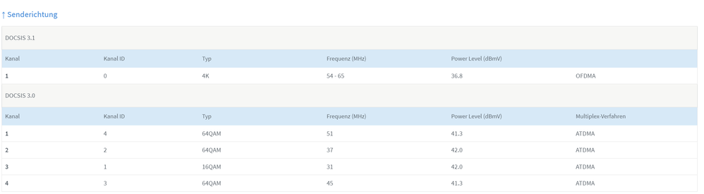

Screenshots der Fritz.Box Kabel-Informationen

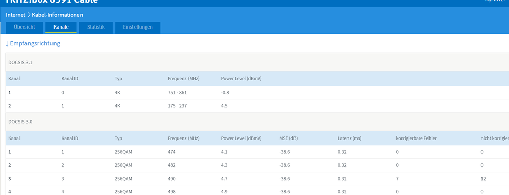

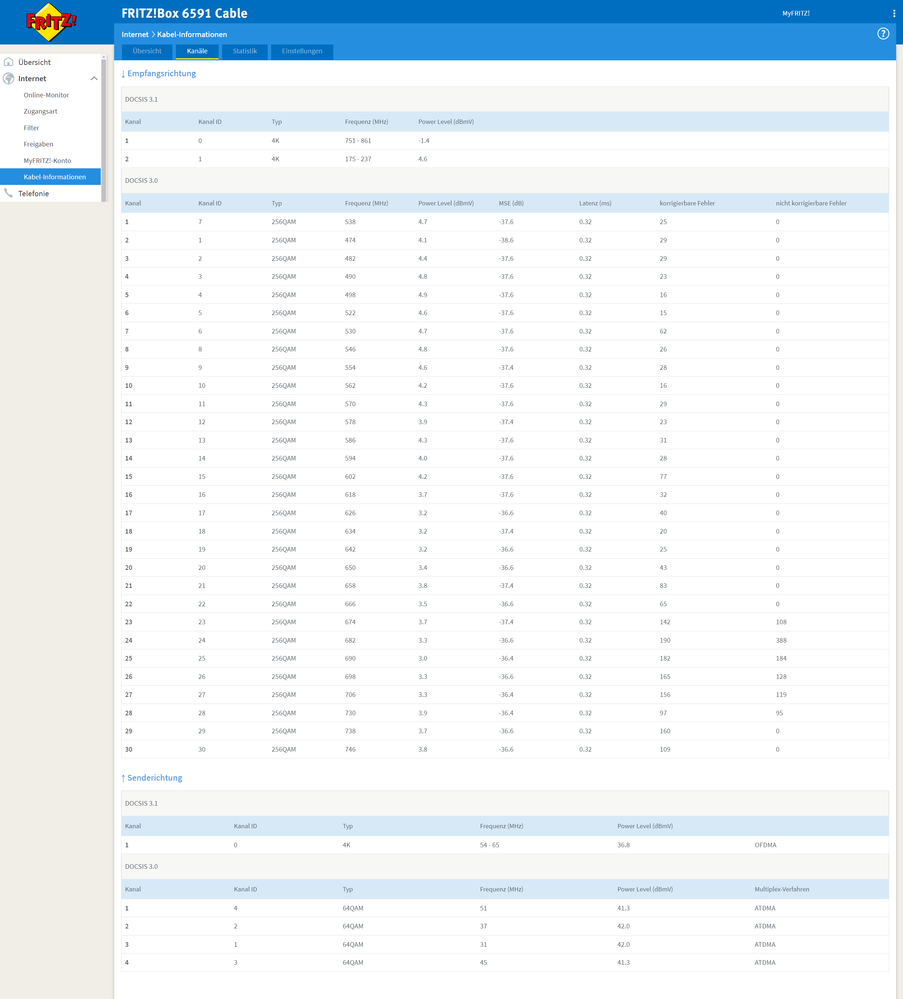

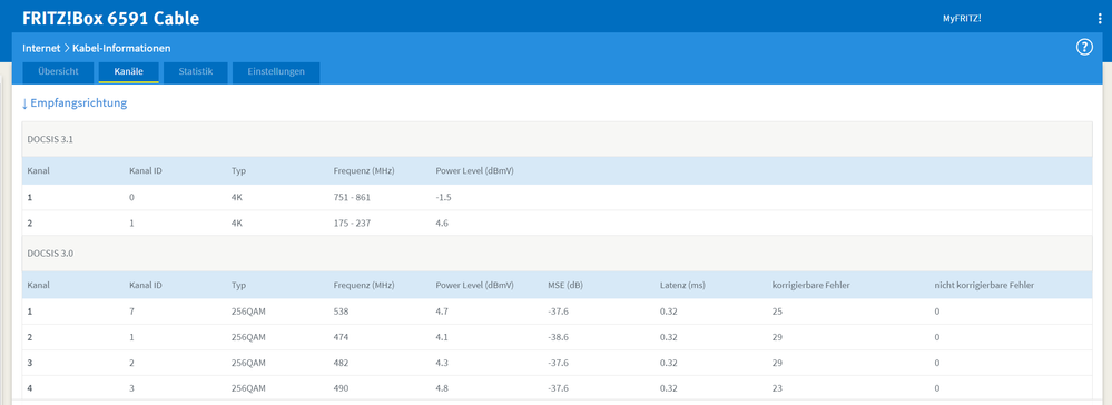

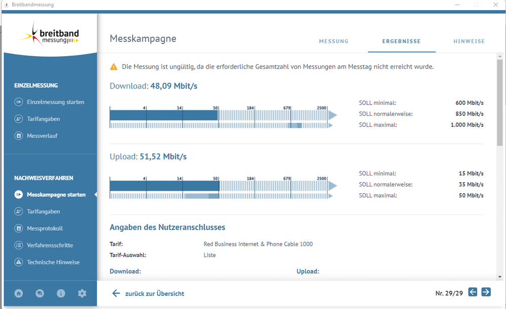

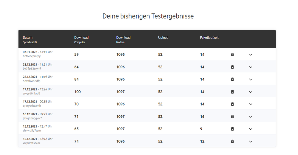

Breitbandmessung TestBreitbandmessung TestÜbersicht aller Test mit UnityMedia/Vodafone SpeedtestÜbersicht aller Test mit UnityMedia/Vodafone SpeedtestFritz.Box -> Kabel-Information-> ÜbersichtFritz.Box -> Kabel-Information-> ÜbersichtSpeedtest vom 03.01.2022Speedtest vom 03.01.2022Fritz.Box -> Kabel-Information-> KanäleFritz.Box -> Kabel-Information-> Kanäle

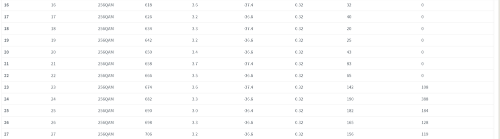

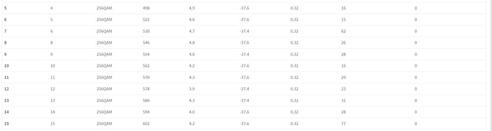

Screenshot Fritz.Box Kabel-Information Kanäle, weil sehr klein.
Fritz.Box Kabel-Information Kanäle in groß Teil 1Fritz.Box Kabel-Information Kanäle in groß Teil 1Fritz.Box Kabel-Information Kanäle in groß Teil 2Fritz.Box Kabel-Information Kanäle in groß Teil 2Fritz.Box Kabel-Information Kanäle in groß Teil 3Fritz.Box Kabel-Information Kanäle in groß Teil 3Fritz.Box Kabel-Information Kanäle in groß Teil 4Fritz.Box Kabel-Information Kanäle in groß Teil 4Fritz.Box Kabel-Information Kanäle in groß Teil 5Fritz.Box Kabel-Information Kanäle in groß Teil 5
