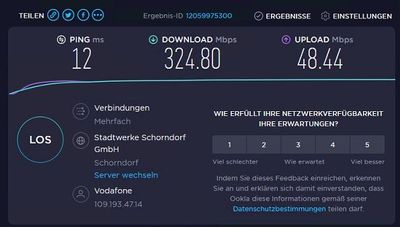

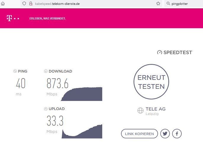

Hab gerade einige Tests durchgeführt. Bei dem VOdafone Speedtest ist das Ergebnis am schlechtesten. Bei dem Test der Telekom bricht der Upload erst massiv ein und erholt sich dann wieder. Bei dem Test von Ookla sieht es noch am stabilsten aus.

Genau so ist es bei mir auch. Gerade bei Ookla wieder die vollen 50 bekommen. Bei VF nur 15.
VF weiß noch nicht, ob es sich dabei lediglich um eine Fehlanzeige handelt oder ob wirklich so wenig ankommt.

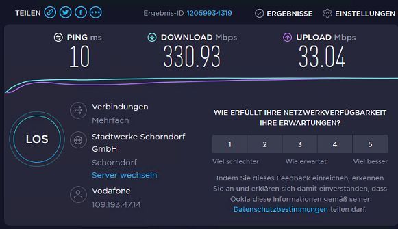

Hab keine 10 Minuten später noch mal getestet und bei der Telekom deutlich geringere Werte erhalten. Insgesamt ist das schon sehr ärgerlich wenn man bisher nie solche Schwankungen hatte. Wenn ich größere Dateien hochlade bricht der Upload teilweise unter 5 Mbit ein und erholt sich dann wieder auf ca. 25 Mbit. Den vollen Upload habe ich nicht mal früh morgens. Bis zum 15.9. war das nie ein Thema. Also ich hoffe Vodafone findet eine Lösung, weil das ist nicht akzeptabel. Bei der Telekom hatte ich VDSL250/40 und nie solche Erfahrungen.

Leider bisher keine Spur von Besserung, eher das Gegenteil ist der Fall. Gerade wollte ich Fotos einer Hochzeit auf die Dropbox laden und hab dafür fast 10x so lang gebraucht als sonst. Anschließend wieder die üblichen Speedtests gemacht und das Ergebnis war erschreckend.
Es wäre gut wenn sich Vodafone dazu mal äußern würde. Die Werte deutlich unterhalb der min. gebuchten Geschwindigkeit. Mich kostet der schlechte Upload Zeit und Nerven.

Auch ich bin ein Betroffener. Dieser "Verschliff" im Up bemerke ich auch. Geht zu einer der letzten Seiten.
Mit Wireshark könnte ich die selben Phänomene feststellen, kein tcp ack für den Server.
Dadurch setzt der Server die Packetgröße kleiner damit wieder der ack. kommt.
Iperf3 ist ein gutes Tool um das nachzuweisen. Server hier
