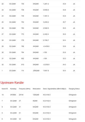

Aktuell verwende ich die Vodafone Station im Bridge-Mode vor einem Unifi Dream Router.
Bei den DOCSIS-Werten fälllt auf, dass die Kanäle 18-32 nur mit 64QAM laufen.
Das ist auch nicht normal, oder?

Einen Screenshot der DOCSIS-Werte könnte ich noch liefern, wenn ich wieder zuhause bin.

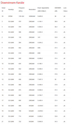

Könnt ihr evtl. nochmal einen Blick auf die neuen Werte werfen?
Nicht wirklich besser als vor dem Techniker Termin.

Hab ich mir schon gedacht...
Jitter ist zumindest bei meinen ersten Tests schonmal deutlich niedriger als vorher.
Ich werde mal beobachten.
