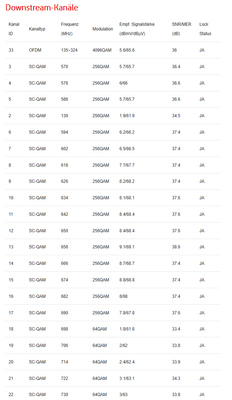

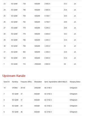

18.08.2025 12:54 - bearbeitet 18.08.2025 13:35
Anbei die gewünschten Screenshots. Vielen Dank für die Bemühungen
18.08.2025 13:03 - bearbeitet 18.08.2025 13:11
Es fehlen noch einige DS und alle 5 US-Kanäle.
Bis einschließlich 690 MHz sind die Kanäle in 256QAM moduliert, ab 698 MHz sind es nur noch 64QAM, das ist aber so normal.
Gruß Kurt
am 18.08.2025 13:03
Bitte auch den Upstream.
am 18.08.2025 13:03
du musst schon alle posten und nicht 2x den gleichen Screenshot
am 18.08.2025 13:36
Habs ausgebessert, danke für den Hinweis.
am 18.08.2025 14:17
Einige SNR/MER Werte sind sehr niedrig.
Gruß Kurt
