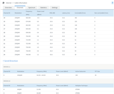

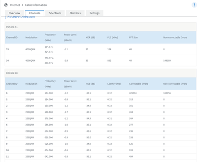

JJ_Panda
Kurtler
Die MSE Werte sind etwas niedrig, die sollten so bei 40 liegen. Der dBmV Werte des DOCSIS 3.1 ist mit -2,8 auch zu niedrig und auch hier viele nicht korrigierbare Fehler.
Beim Kanal 594.000 MHz sind viele nicht korrigierbare Fehler.
Aber viel helfen können wir dir da nicht, da es im Forum keinen Support mehr gibt. Du kannst es nur weiter über die Hotline versuchen.
Gruß Kurt
