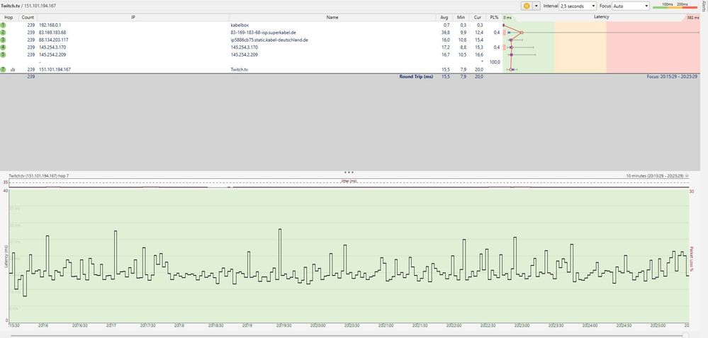

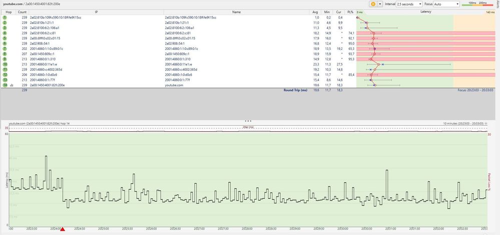

Tatsächlich treten die Probleme auch beim Streamen auf YouTube auf, auch mit anderen Programmen als OBS. Merkwürdigerweise gibt es aber sonst (zumindest gefühlt) keinerlei Einbußen beim Nutzen der Internetverbindung. Die Probleme treten absolut unabhängig von Tag oder Uhrzeit auf, egal wann, bei jedem Versuch zu streamen. Im besten Fall bringt ein neues Koaxialkabel schon etwas, ich habe ein neues bestellt und kann das Ganze morgen ausprobieren. Wäre natürlich super, wenn das das Problem bereits lösen würde, denn langsam bin ich absolut ratlos.
Pingplotterergebnisse habe ich einmal von Twitch, YouTube und Google.com.

Hallo RüdigerEberhard,
die Tests sehen eher unauffällig aus. Keine grenzwertigen Latenzspitzen oder packet loss zu sehen. Wir drücken Dir die Daumen, dass das Kabel den gewünschten Effekt bringt.
Gruß Fred
