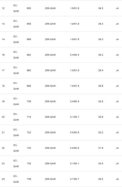

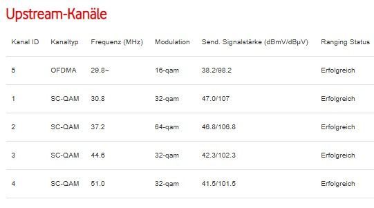

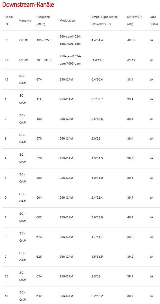

Guten Morgen, hier die Übersicht der Kanäle.
Die Modulation der Upstream-Kanäle wechselt weiterhin bei fast jedem Aktualisieren der Seite.
Bevor die Upload-Probleme angefangen hatten, hatte ich mit der alten Vodafone Station bei den 4 Kanälen immer 64QAM. Am Wochenende sind mir dann die Schwankungen aufgefallen. Mit der neuen Vodafone Station stehen die Kanäle sehr oft bei 32QAM, aber fast nie alle gleichzeitig, da gibt es dann Ausreißer nach unten oder oben.

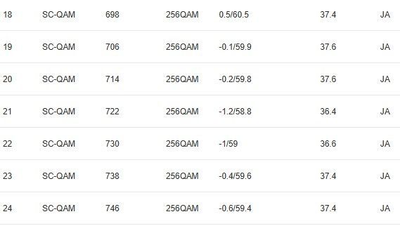

Der dBmV Wert von -5,7 beim DOCSIS 3.1 ist viel zu niedrig. Aber dein größeres Problem ist, dass ein Rückwegstörer vorliegt.
Gruß Kurt

@Kurtler Es tut mir Leid, darf ich dich nochmal bemühen? Nachdem mein Austauschgerät anscheinend einen Defekt hat und ich dadurch mehr Probleme in meinem eigenen Netzwerk als mit dem Internet hatte, hat mir Vodafone meinen Anschluss heute Abend erstaunlich unbürokratisch zurück auf meine alte Vodafone Station gestellt.
Ich habe in dem Gespräch die Möglichkeit eines Rückwegstörers angesprochen, doch da hieß es, es sähe nicht so aus, als würde ein Rückwegstörer vorliegen - da war noch das Austauschgerät online. Ich soll nach der Umstellung zurück auf das alte Gerät nochmal prüfen, ob ich immer noch Probleme habe und mich nochmal melden.
Die Ping-Spitzen und Upload-Probleme habe ich immer noch, gefühlt mit dem alten Modem mehr als mit dem neuen, kann aber vielleicht auch an der Tageszeit liegen.
Das sind die Kanäle von der alten Vodafone Station, nachdem sie heute Abend wieder eingerichtet wurde. Sehen aktuell besser aus als bei dem anderen Gerät, aber auch hier habe ich schon wieder Wechsel bei der Modulation feststellen können. Gestern waren sie insgesamt noch etwas schlechter, bei jeder Aktualisierung der Seite kurz hintereinander wurden andere Werte angezeigt. Aktuell halten sie sich relativ stabil bei 2 Kanälen mit 64 QAM und 2 mit 32 QAM. Ab und zu wechselt ein weiterer auch noch auf die 32 QAM. Der Upload schwankt zur Zeit zwischen 30 und 50 Mbit/s, selbst der Vodafone Speedtest, der immer besser ist als die anderen, hat zwischendurch mal einen schlechteren Upload gemessen.
Deutet das immer noch auf einen Rückwegstörer hin?

am 14.08.2024 23:41
Ich hab Screenshots der Kanäle von der alten Vodafone Station angehängt, nachdem sie heute Abend wieder eingerichtet wurde. Sehen aktuell besser aus als bei dem anderen Gerät, aber auch hier habe ich schon wieder Wechsel bei der Modulation feststellen können. Gestern waren sie insgesamt noch etwas schlechter, bei jeder Aktualisierung der Seite kurz hintereinander wurden andere Werte angezeigt. Aktuell halten sie sich relativ stabil bei 2 Kanälen mit 64 QAM und 2 mit 32 QAM. Ab und zu wechselt ein weiterer auch noch auf die 32 QAM. Der Upload schwankt zur Zeit zwischen 30 und 50 Mbit/s, selbst der Vodafone Speedtest, der immer besser ist als die anderen, hat zwischendurch mal einen schlechteren Upload gemessen.

14.08.2024 23:41 - bearbeitet 14.08.2024 23:43
Das kann man so nicht sagen. Normalerweise sollten die DOCSUS 3.0 US-Kanäle alle auf 64QAM laufen. Wenn Kanäle mal kurzfristig auf 32QAM laufen, muss es sich dabei nicht unbedingt um einen Rückwegstörer handeln.
Beobachte das mal weiter. Ein dauernter Wechsel der Modulation, deutet schon auf einen Rückwegstörer hin.
Gruß Kurt
