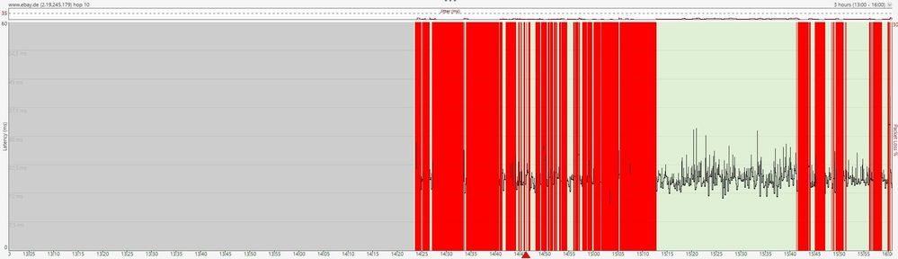

Ich füge hier noch einmal die aktuellen Pingplotter-Protokolle ein. Dort sieht man ebenfalls, dass das Internet für kurze Intervalle funktioniert (daher fallen die Speedtests bzgl. Down- und Upstream auch durchaus gut aus) und dann wieder abbricht. Das Protokoll ähnelt einem Barcode (Abbruch, Verbindung, Abbruch, Verbindung, usw.). Die Paketverluste treten erst im weiteren "Hop-Verlauf" auf.
Dies nur, damit Sie in der Ferndiagnose für das Problem sensibiliert sind.
