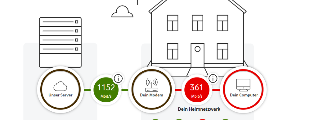

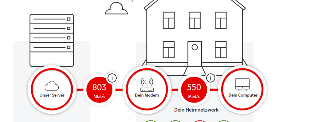

Die Test mit dem VF Speedtest zeigt rote Ampeln, die von Server ans Model geleistetet Bandbreite schwankt innerhalb von 3-4 minuten  (10 Tests) zwischen 770 und 1150 mbit/s.
Mitte Juni hatet ich sogar zeitweise 1500 mbit/s anliegen, aber auch mit reichlich Fehlern.

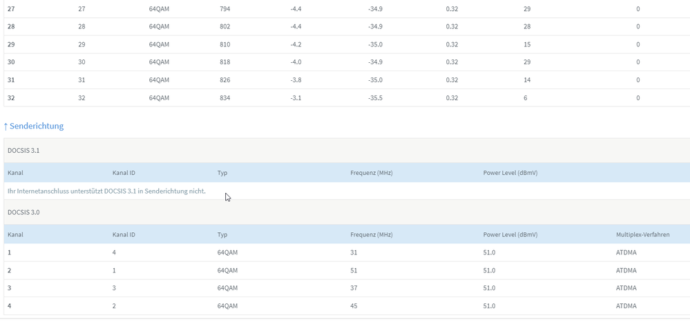

Hallo @Sissy2021 ,
poste einmal die Signalpegel als Screenshot: http://fritz.box
Internet anklicken > Kabelinformationen > Kanäle: Sende und Empfangsrichtung diese Werte.
Gruss

Moin,
hier der aktuelle Stand

@Sissy2021
Da fehlen noch die restlichen Down und Uploadkanäle.
Gruss
Methusalem1
die restlichen kanäle sind alle identisch Fehler 2 und 3 stellig, aber alle.
Um 11:00 hab ich die box erneut resettet. siehe Ergebnis mach 45 Minuten
sowie die Schwankungen auf der Serverseite, Test mit Wlan.2021-07-03 11_48_47-FRITZ!Box 6591 Cable.pngtest1145.pngtest2_1149.pngtest3_1153.png

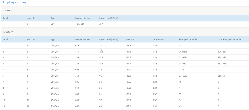

@Sissy2021
könntest du alle Down und Upstreamkanäle posten.
Gruss
Methusalem1
2021-07-05 09_20_59-FRITZ!Box 6591 Cable.png2021-07-05 09_21_29-FRITZ!Box 6591 Cable.png2021-07-05 09_21_51-FRITZ!Box 6591 Cable.png

Hallo Sissy2021,
Deine Daten liegen uns ja noch von einem vorherigen Thread vor. Die Sendepegel sind aktuell minimal zu hoch. Wenn Du das Tauschgerät anschließt, verwende bitte auch die dort mitgelieferten Kabel.

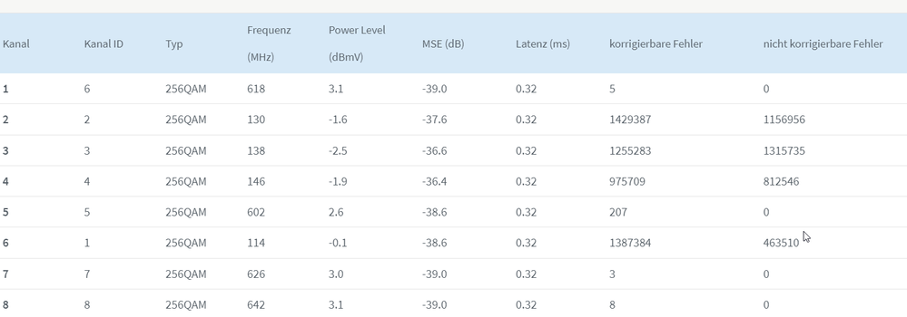

ja ich teste die Box, wie gesagt, wurde vor ca.4 Wochen schon mal getauscht.
Die Schwankungen der Bruttoleistung vom Server Richtung Box und die vielen nicht korrigierbaren Fehler liegen aber vor der Box.
ok abwarten
seit gestern steigen nun auch dei Fehler auf den anderen Kanälen,
