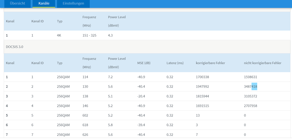

mein FB6591 zeigt auf allen Kanälen Fehler an, auf 6 Kanälen bin ich nach einer Woche zwischen 500.000 und 1 Mrd nicht korrigierbare Fehler an.

Box ist eingerichtet, Werte identisch, nach 15 Min auf 4 Kanälen (1,2,3 und 32)  4-6 Mio nicht korrigierbare Fehler, korrigierbare Fehler 600.000 bis 1.700.000.
Fehleranzahl steigt gefühlt schneller Verhältnis der Fehlertypen 1:3
Nach 30 Min Fehler auf allen Kanälen, es ist also egal welceh Box man nutzt, max jetzt 8 Mio
Die 4 Kanäle 256 Qam mit den vielen Fehlern sind im Frequensbereich 130-140, die anderen Kanäle 600+ und beim Powerlevel im -0,7 bis -2,4, dei anderen sind +1,7 bis +3,6
MSE -26 bis -33, dei anderen durchgängig -36

War sehr unzufrieden, falsche Einstellungen vom Vorgänger  Box gab keine sauberen Signale ab. Stichworte: defekte Box und Fehler ausserhalb Gebäude.
Nach hin und her konnte er die Pegelwerte (Kanäle mit Fehlern) auf grün bekommen. Lan Test ergaben dann auf einer Seite gute Werte, der Vodafonetest lief weiterhin grottig, besonders der schwankende minimal Upload.
Die Situatuin solle ich beobachten und dann neu melden.
Final wurde irgendwas höher gesetzt (Bilder)

Die Fehler sind weiterhin nach kurzer Zeit im Mio bereich gewesen, identische Kanäle.

2021-07-18 08_22_36-FRITZ!Box 6591 Cable.png2021-07-18 08_23_35-FRITZ!Box 6591 Cable.png

Die Fehleranzahl ist  explodiert, so strak sind sie noch nie innerhalb von 20 Std gestiegen. Das Verhältnis geht auch weiter auseinander, jetzt min Faktor 5, 18 Mio fast erreicht.
