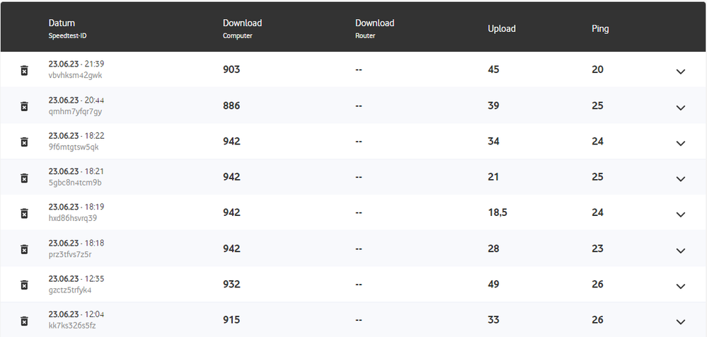

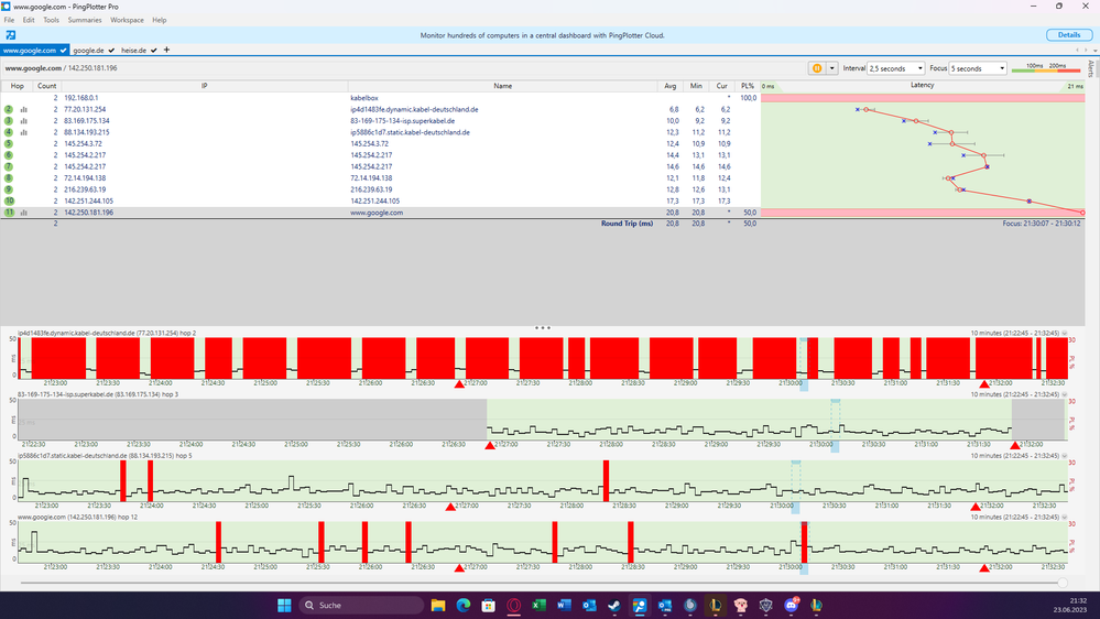

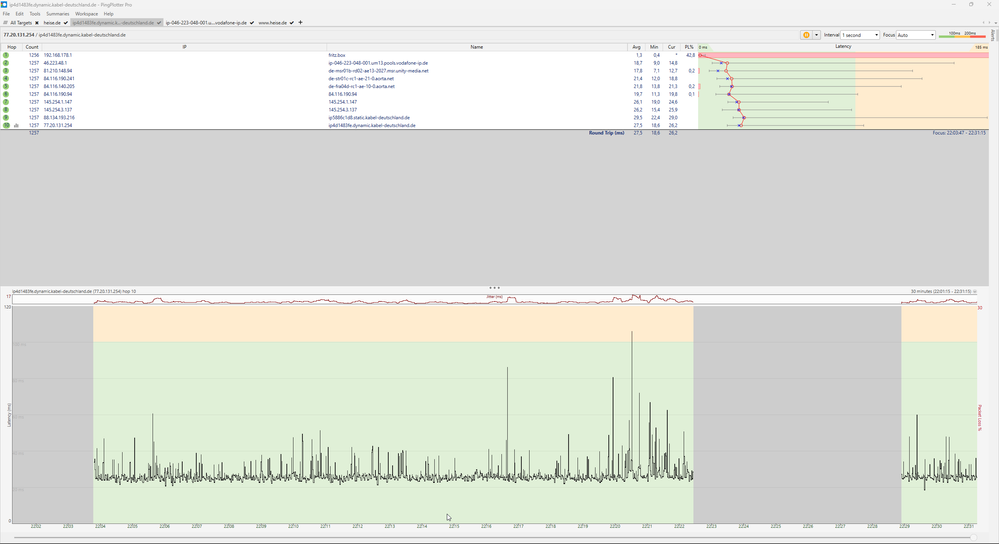

23.06.2023 21:36 - bearbeitet 23.06.2023 21:40
Hi zusammen,
da es heute mal wieder etwas schlimmer ist wollte ich mal einen Screenshot vom Pingplotter posten VF hat sich bei mir immernoch nicht gemeldet, ja ich weiß das kann dauern, aber naja man kann ja auch mal mekkern 😄
Das ganze trotz Router Resets, jetzt scheint mein Upload über den VF Speedtest auch eher nurnoch bei 25-30Mbit zu liegen.
Vielleicht kommt jemand ja auf eine Idee woran es liegen könnt.
Bild ebenfalls im Anhang.

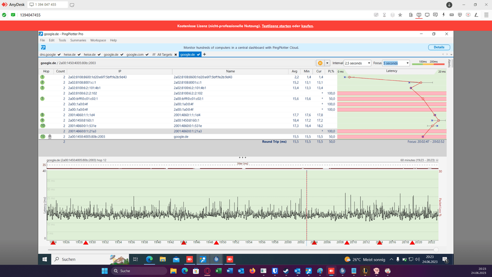

24.06.2023 13:44 - bearbeitet 24.06.2023 13:52
Vielen Dank für deinen Kommentar.
Es wäre sehr hilfreich, wenn du erklären könntest, warum du diese Vermutung hast und was ich deiner Meinung nach tun könnte.
Mein Netzwerk ist seit meinem Einzug im Jahr 2015 unverändert geblieben, damals gab es keine Probleme. Heute jedoch schon. Es interessiert mich, wie solche Fehler einfach so "einschleichen" können.
Zusätzlich wäre es auch hilfreich, wenn du mir erklären könntest, warum ich Spitzenwerte von bis zu 500ms bei Pings habe. Ich glaube nicht, dass eine direkte Verbindung zur VF Station über LAN solche Verzögerungen verursachen sollte. Und wenn das Problem an meinem Gerät liegen sollte, warum tritt es dann bei allen Geräten in meinem Netzwerk auf?
am 24.06.2023 14:10
Ich habe jetzt einfach mal alle anderen "Störer" also Geräte bis auf meines aus dem Netzwerk entfernt und Pingplotter dabei laufen lassen, hierbei ergibt sich kein Unterschied, sodass ich mir nicht vorstellen kann, dass das Problem aus meinem Netzwerk kommt.
Aber ich bin gespannt, was dir dazu einfällt. Bin gerne bereit es zu testen.
Im Anhang findest du den erneuten Test ohne andere Geräte im Netz.

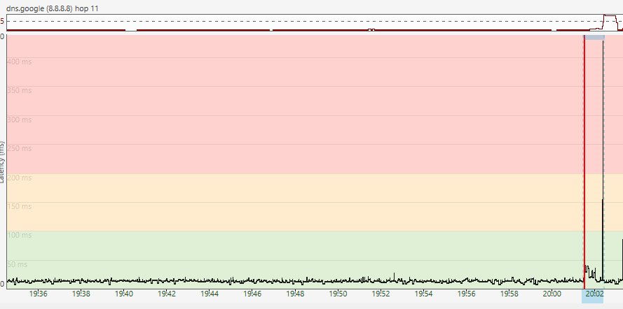

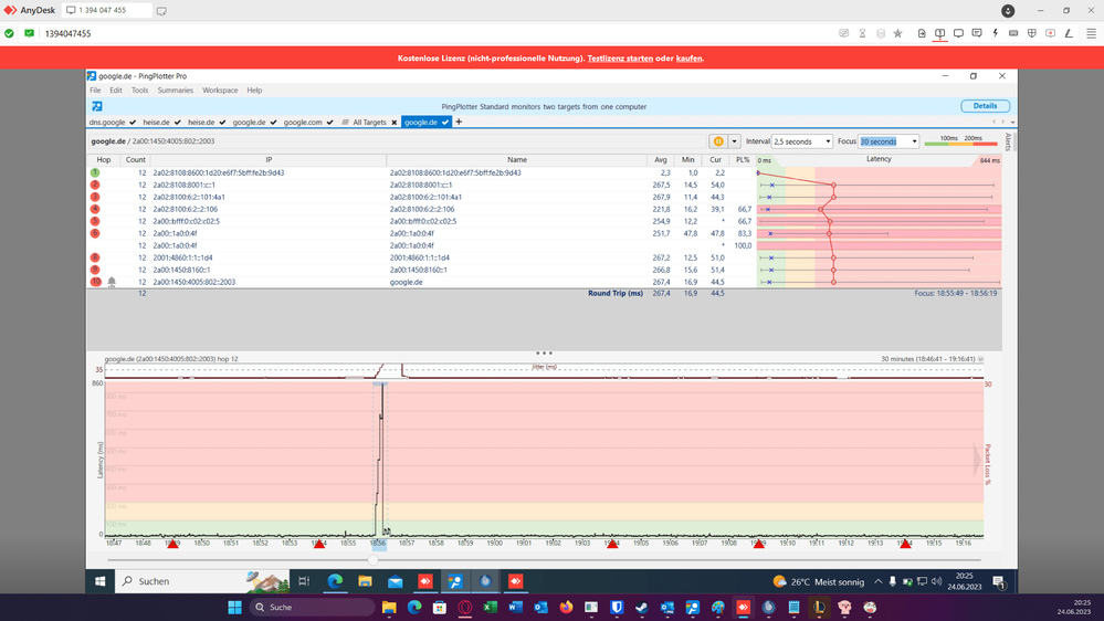

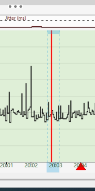

24.06.2023 20:30 - bearbeitet 24.06.2023 20:36
@Carismala

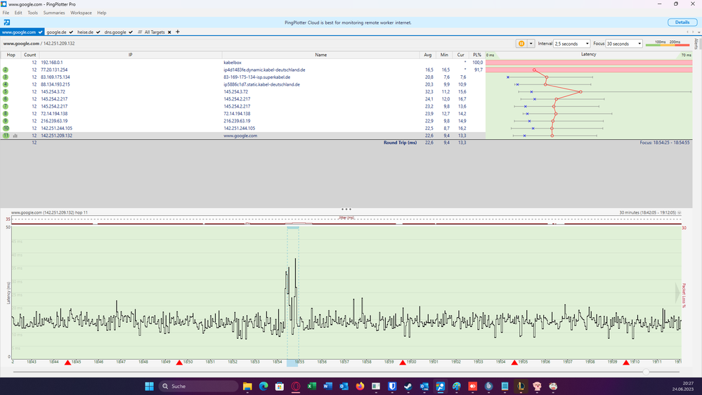

Hi, vielleicht hast du noch eine Ahnung, heute konnte ich einen anderen Anschluss im Haus testen, mMn. zeigt er ähnliche, wenn nicht sogar die gleichen Fehler auf. Da es sich hierbei aber um einen IPv6 Anschluss inkl, DSLite handelt weiß ich nicht ob ich den Graphen richtig interpretiere. Hilf mir bitte mal auf die Sprünge.
Bild 1 - Ping Spike:
Bild 2 - Paketverlust
Meine Ansicht zu dem Zeitpunkt (Bild 1)(erhöhter Jitter + leicht erhöter Ping):
Zu Bild 2 gibt es in meinem Pingplotter keinen passenden Packetverlust.
Pingspike bei mir:
Gegenseite des anderen Anschlusses:
Ist halt immer etwas leicht Zeitversetzt, weiß nicht ob das Normal ist, aber kann doch kein Zufall sein oder irre ich mich?
