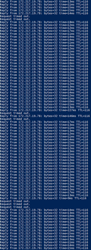

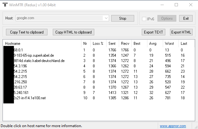

- WinMTR 30min (siehe ergebnisse), ca. 10% Package Loss hinter meinem Router (Hostnames geschwärzt), und schlechteste pings jenseits der halben sekunde

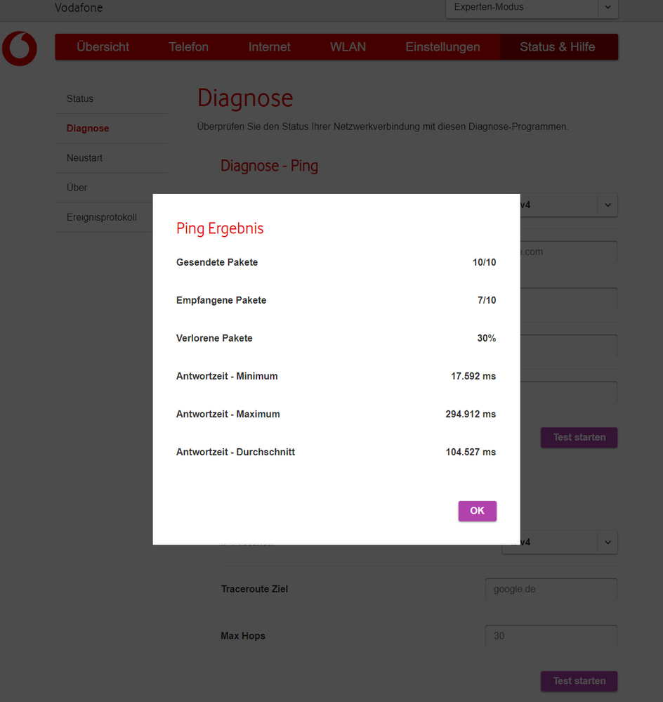

Da die Symptome sowohl beim Laptop, als auch beim Desktop und am Handy auftreten, gehe ich im Moment nicht von einer falschen Konfiguration meiner Endgeräte aus. Pings, die ich aus der Admin-Oberfläche => Diagnose-Tools der VF Station zum richitgen Zeitpunkt ausführe, zeigen ds gleiche Bild (Package Loss).

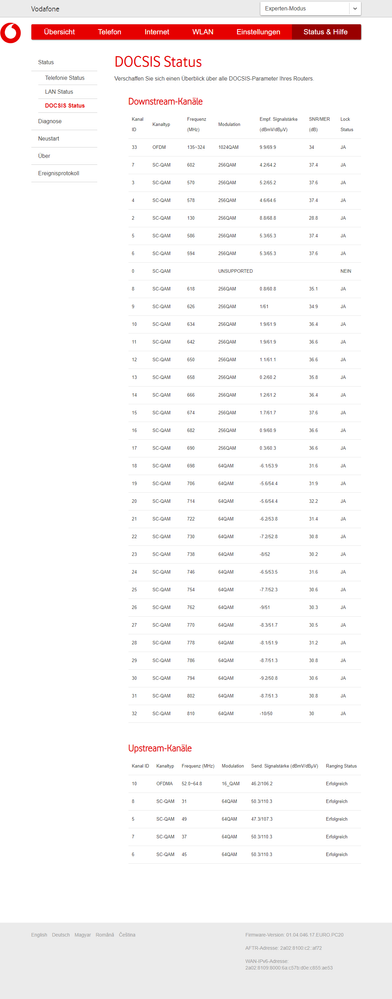

Zusätzlich die DOCSIS Status aus meiner VF Station.

Und der Screenshot aus der VF Station:
svenid
Nach ca. 6 stündiger WinMTR Session konstante 8% Package Loss...
