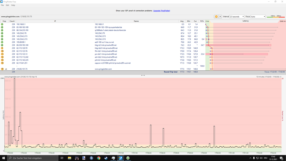

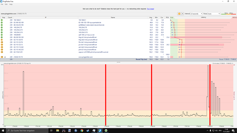

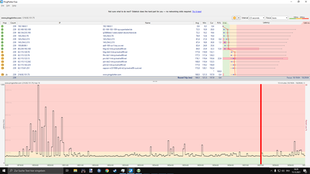

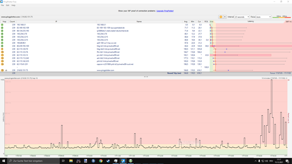

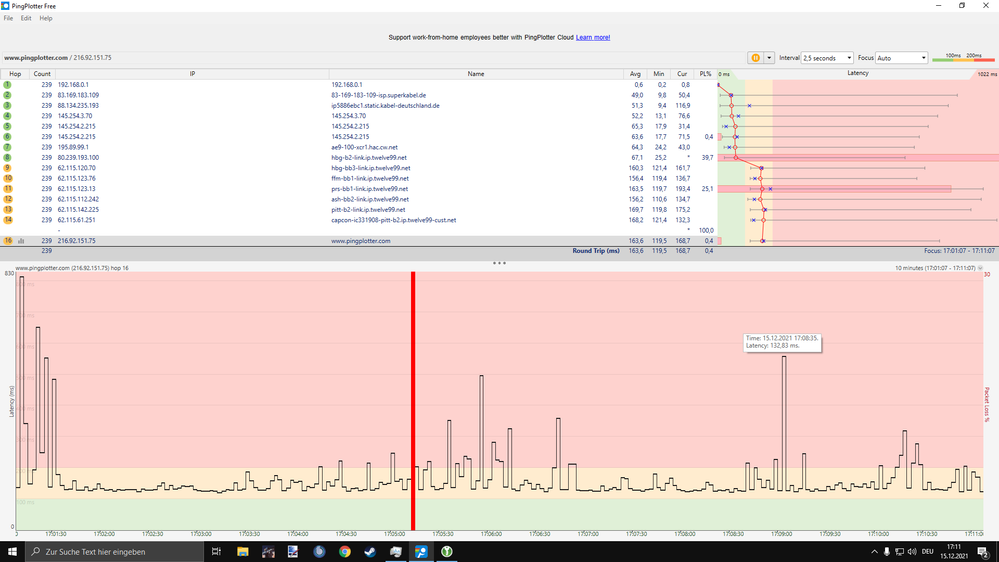

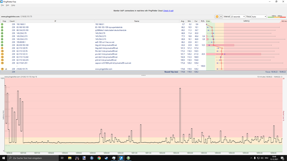

  • Welcher Fehler tritt auf? (Geschwindigkeit zu gering; Packetloss) Schick dazu auch Screenshots von Speedtests (mit Datum und Uhrzeit) und Tracerts/ Pingplotter-Messungen bei Packetloss oder Ping-Problemen
  • Pingspikes und Packetloss sind keine Seltenheit.
  • ping1.pngping2.pngping3.pngping4.pngping5.pngping6.pngping7.pngping8.pngping9.pngping10.pngping11.png

  • Seit dem 9.12.2021 tritt dieses Problem auf.

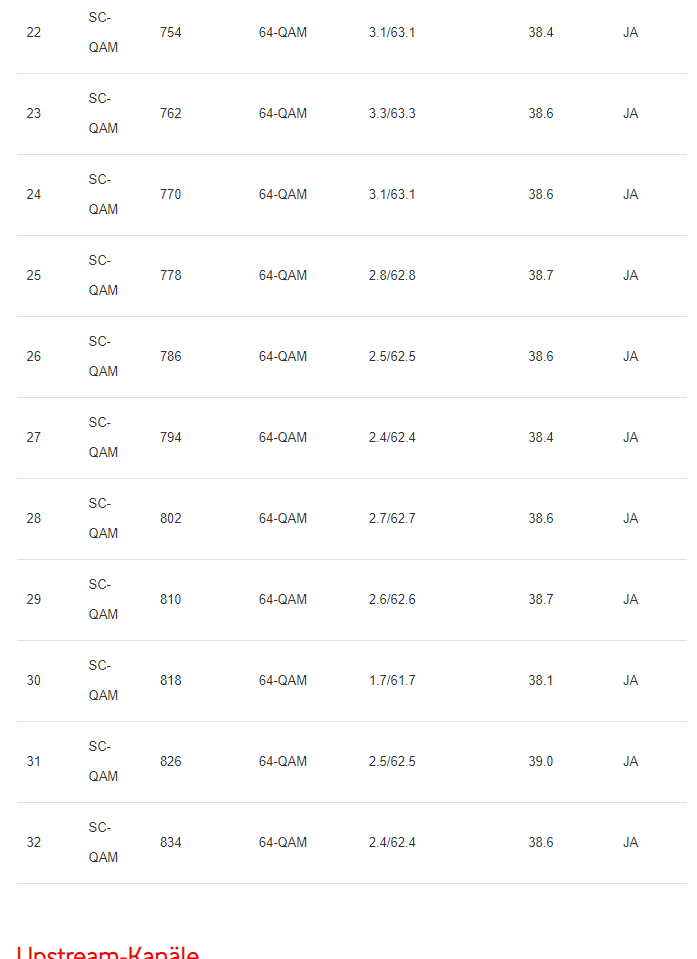

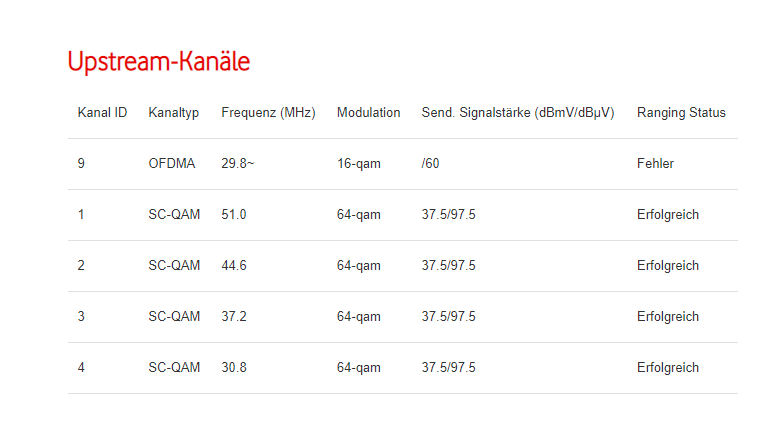

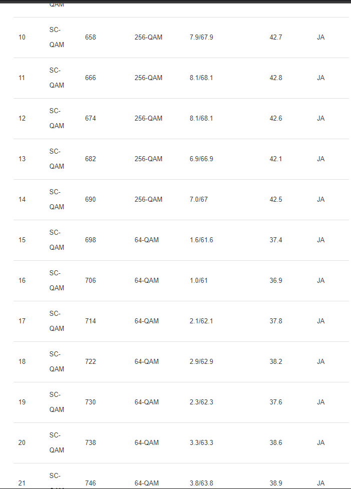

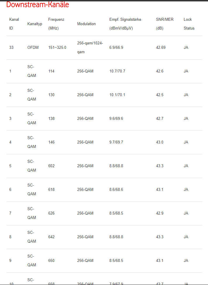

Hallo dkhm,
beim Upload ist über den Tag die Auslastung häufig recht hoch. Dafür sind bereits Netzarbeiten geplant, die Ende des nächsten Quartals abgeschlossen werden sollen. Ich habe eine Störungsmeldung für Dich erstellt, dann bekommst Du eine E-Mail, wenn der Ausbau abgeschlossen ist.

Hallo dkhm,
Du hast ja jetzt nur Pingplottermessungen zu pingplotter.com geschickt, sieht es bei allen Zielen so aus? Ist der Ping am Abend erhöht oder ständig? Lass mir bitte Deine Daten zukommen, damit ich mir Deinen Anschluss anschauen kann. Ich brauche die Kundennummer, die vollständige Adresse, das Geburtsdatum und den Namen des Vertragsinhabers. Schicke alles zusammen in einer privaten Nachricht und melde Dich dann nochmal hier im Beitrag.

dkhm
Eine private Nachricht ist raus. Die unregelmäßigkeiten treten rund um die Uhr auf und sind auch bei anderen Zielen nicht besser.
Claudia
Hallo dkhm,
Viele Grüße,
Claudia
