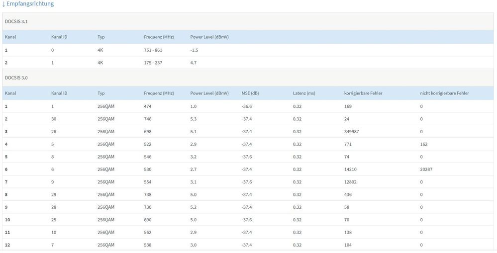

Docsispegel:

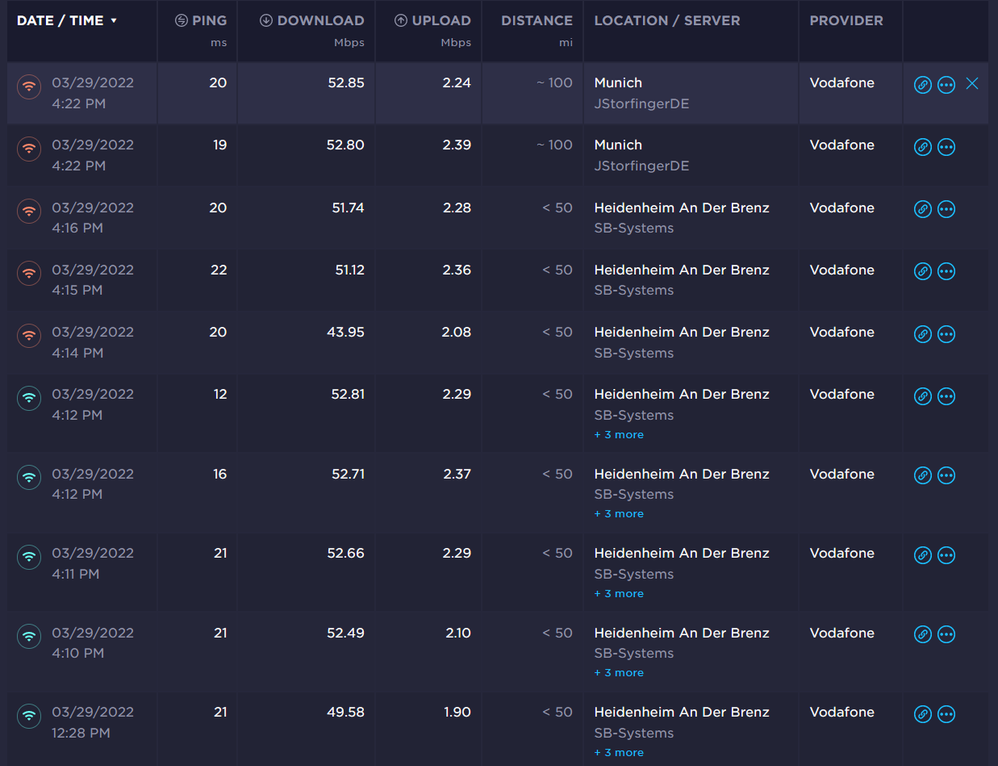

Speedtest sagt ich hätte einen tollen Ping, was so nicht stimmt.
Upload- und Downloadrate ist wie eingangs beschrieben ja kein Problem, nur die Aussetzer.

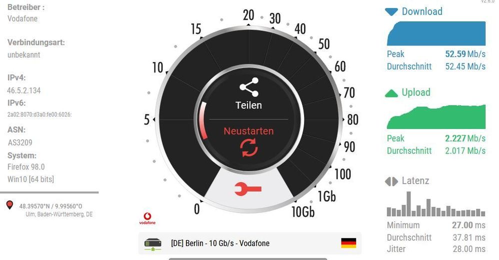

Und noch der Speedtest von CHIP:
Nachdem heute morgen fast gar nichts mehr ging, ist es ab 14 Uhr ok und ich bekomme wenigstens nicht alle 5 min Abbrüche.

Einen tollen Ping hast du nur zufällig und das nur wenige male.![]()
Im MTR, der für längere Zeit lief, hat der worst Ping bereits 3000ms am Hop2. Das ist heftig.
Dein Upload speed erreicht nie 5 Mbits, weder im Multi- noch im Singlemode.

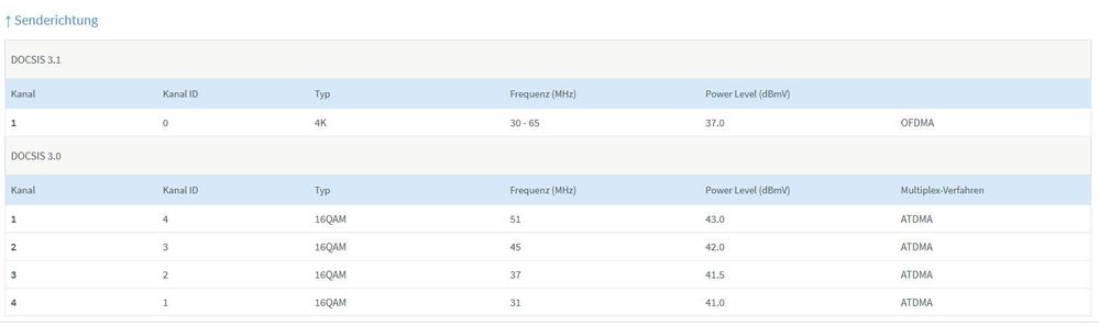

Die Pegel im Upload sind im Range. Die Modulation mit 16QAM ist nicht OK. Wobei ich nicht weiß ob der OFDMA die Modulation nach unten geschraubt hat, normal sind 64QAM
Pegel
