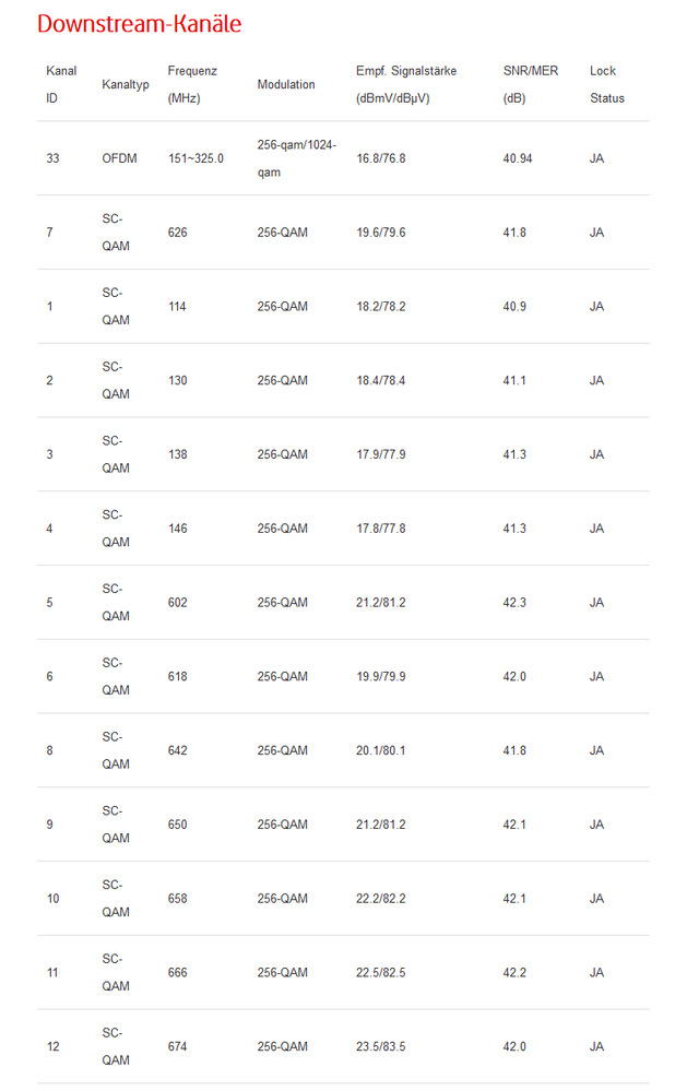

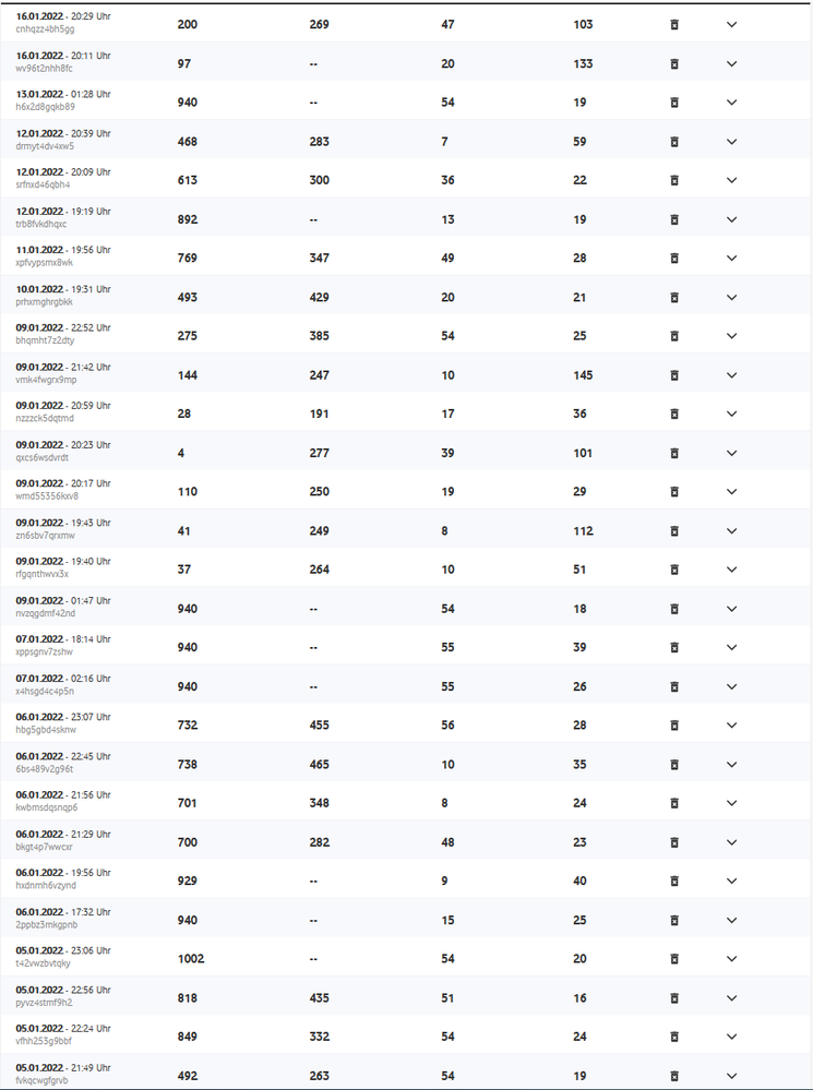

Welcher Fehler tritt auf? (Geschwindigkeit zu gering; Packetloss) Schicke dazu auch Screenshots von Speedtests (mit Datum und Uhrzeit) und Tracerts/ Pingplotter-Messungen bei Packetloss oder Ping-Problemen
- Downloadgeschwindigkeit deutlich zu gering (von 0-200 mbit/s alles dabei) und sehr hoher Ping (120-400 alles dabei).Plotter Test 1
Plotter Test 2
Speedtest über Zeit
Vor allem anhand des vorletzten Bildes kann man entnehmen, das nicht immer die gebuchte Leistung geliefert wird. Ob es nun mal 700 oder 800 Mbit/s sind, ist mir relativ egal. Nur zu den Stunden, wo es WIRKLICH wichtig ist, Abends von ca 19:15 bis 22:15, ist die Leistung unterirdisch. Und das MUSS sich ändern. Als "Gamer" ist es frustrierend und das macht kein Spaß.

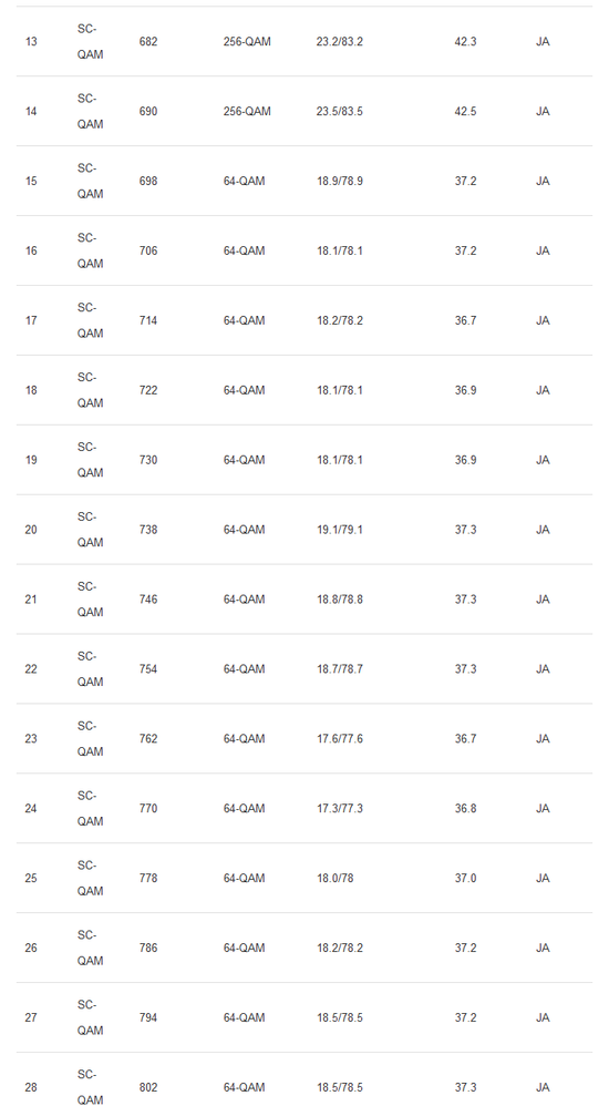

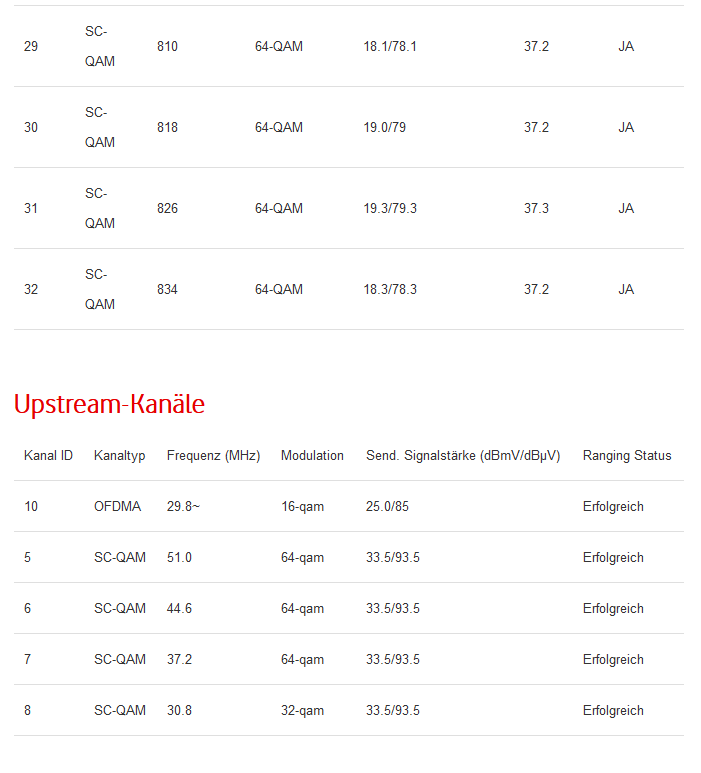

Lade dazu noch einen Screenshot von den Signalwerten hoch. Diese findest Du in der Benutzeroberfläche Deines Kabelrouters über 192.168.0.1 bzw. über 192.168.178.1 bei der Fritzbox.

Der Techniker war heute bei mir und hat eine neue Dose gesetzt. Entsprechend die Werte überprüft, diese liegen alle nun im optimalen Bereich. Stand - jetzt mittags - ist, das die volle Leistung (Vorher um die Zeit auch) voll da ist, interessant wird es wieder in den Abendstunden. Ich werde mir das wieder ein paar Tage angucken und beobachten, mal sehen ob die Abendstunden erträglicher sind. Feedback wird folgen.

Ich wollte mal ein wenig Feedback geben. Der Techniker war am vergangenen Freitag bei mir und wie bereits im vorherigen Post erwähnt, hat er eine neue Dose gesetzt.
Ehrlich gesagt muss ich aber gestehen, das seit dem sich das Internet nicht verbessert hat. Eher im Nachteil, es ist sogar schlechter geworden. Es mag zwar sein, das die Pegelwerte nun wieder im besseren Bereich sind, derweil habe ich aber Probleme mit dem Internet an Zeiten, die zuvor kein Problem waren.
Die ursprüngliche Spanne Abends, von 19:15 bis ca 22:00 Uhr, hat sich zwar ein wenig verschoben (fängt und hört später auf), trotzdem treten nun allgemein verhäuft immer wieder statke Hänger auf. Mittlerweile leidet auch vemehrt das W-Lan ( Vor allem Nachts, wo zuvor eigentlich nie Probleme waren). Der Ping an sich hat sich generell leicht verbessert, verhäuft treten aber immer wieder, mit unregelmäßigen Zeitspannen, extreme Schwankungen auf. Das ist echt deprimierend, ums es mal so zu sagen.

Hi Marcel,
ein weiterer Technikereinsatz ist nicht notwendig. Wir haben am Abend eine zu hohe Last im Netz und es laufen auch bereits Ausbauarbeiten. Nach aktueller Planung sollen diese bis Ende Mai / Anfang April abgeschlossen sein.
