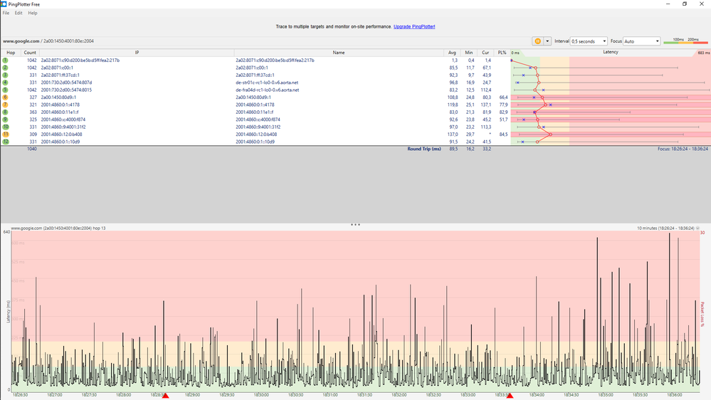

  • Welcher Fehler tritt auf? (Geschwindigkeit zu gering; Packetloss) Schicke dazu auch Screenshots von Speedtests (mit Datum und Uhrzeit) und Tracerts/ Pingplotter-Messungen bei Packetloss oder Ping-Problemen
    • Pingspikes von einem Ping um 20 auf 70-200 alle paar Sekunden. Siehe Pingplotter Screenshot.

Leider bestehen die Probleme weiterhin, bzw. wieder. Hier mal ein Beispiel von heute aus der "Primetime" 18:00 Uhr:
Über weitere Unterstützung würde ich mich freuen.
Vielen Dank und Liebe Grüße.

Etwas verwirrt bin ich nach den Techniker-Besuchen dann doch.
Der erste Techniker am Freitag meinte noch nach einigen Messungen, dass ein "Ingress" (LTE-Einstrahlung?) vorliegen würde. Der Techniker, der heute morgen da war, meinte dann, er könne davon nichts sehen und glaubt es liegt an Hardware bzw. an der allgemeinen Netzauslastung, weil der Upload wohl auch recht schlecht sei.
Wenn ich das richtig verstanden habe, passiert da jetzt erstmal nichts mehr.
Dabei kann ich mir wirklich nicht vorstellen, dass das der Normalzustand vom Vodafone-Internet sein soll. Ich kenne auch Leute, die ebenfalls einen ehemaligen-Unitymedia-jetzt-Vodafone-Anschluss haben und bei denen alles perfekt funktioniert.
Falls es noch irgendwas gibt, was ich tun kann, um mein Problem vielleicht doch zu beheben, würde ich mich freuen.
