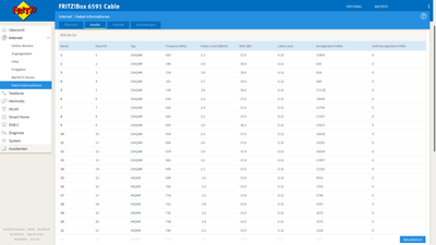

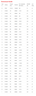

ich habe das Leihgerät nun angeschlossen.
Hier nochmal die Pegelwerte aus dem Leihgerät, nach meinem empfinden sieht das super aus.
Zwischen 18-23 Uhr lässt dann die Performace nach mit genannten Problemen.
Tobias
Hi @Mesorrr,
für den Moment sieht es in Ordnung aus, ich würds ggf. noch n paar Tage beobachten wollen, so lässt sich noch nichts konkretes sagen 😕

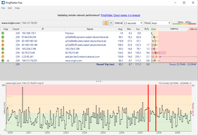

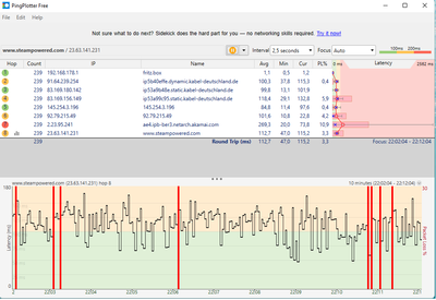

Ping unter 100 ist abends nahezu unmöglich, auch Streaming wieder zunehmend zur Herausforderung und Glückssache, Paketverluste inklusive.
20.03_blizzard.png20.03_epic.png20.03_google.png20.03_origin.png20.03_steam.pngvod.png
Die Enttäuschung setzt sich fort.
