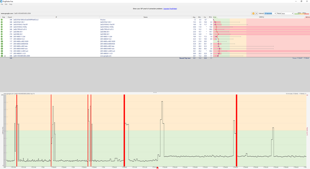

es treten schon seit längerem sporadisch (bis jetzt meistens Nachmittags und Abends) Latenzprobleme mit Paketverluste auf. Das Trennen des Routers vom Stromnetz für einige Zeit behebt das Problem nur kurzzeitig. Es wurde schon das Koaxialkabel getauscht (um einen etwaigen Defekt ausschließen zu können) und der Router wurde bereits auf Werkseinstellung zurückgesetzt. Es wäre super, wenn da mal jemand drüber schauen könnte. Vielen Dank vorab.

schicke bitte Pingplottermessungen vom Abend wenn es zu Pingproblemen und Packetloss kommt. Am 21.02. gab es netzseitig keinen Fehler. Versuche bitte auch Messungen am Morgen durchzuführen, zum Beispiel am Wochenende. Nutze jeweils eine direkte LAN-Verbindung mit 2,4 Sekunden Intervall und 10 Minuten Fokus.

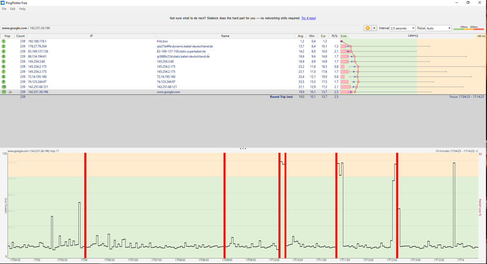

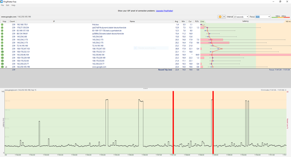

sry für die späte Antwort. Der Packet Loss besteht leider weiterhin und es ist teilweise echt sehr schlimm. Ich kann z.B. kein Streaming auf Twitch anschauen ohne dass es puffert. Und das sollte bei einer 1000er Leitung definitiv nicht der Fall sein.
Ich habe nochmal ein paar Messungen gemacht. Dabei habe ich auch versucht einmal am Vormittag zu messen (an einem Freitag ->Vorletztes Bild) und einmal um die Mittagszeit (an einem Dienstag->letztes) .
Ich hoffe ihr könnt mir weiterhelfen, da das leider auf dauer nicht tragbar ist. Vielen dank!
31.05.22.20.20.PNGMontag 06. 18.41.PNGsonntag, 03.04.PNGfreitag 9.43.PNGDienstag, 11.51.PNG

Hallo Steezy,
die Messungen sind ja von April und Mai. Zu den Zeitpunkten war im Netz nichts zu sehen, da müsste ich das intern weitergeben. Die Kollegen brauchen aber aktuellere Beispiele, bitte schicke die nochmal.
