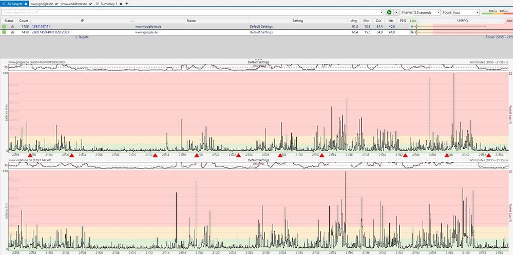

Ich habe seit einigen Monaten extreme Ping-Schwankungen (teilweise messe ich 100ms Jitter), wodurch Echtzeit Anwendungen nicht mehr richtig benutzbar sind (z.B. Zoom, Gaming etc).
Das tritt (soweit ich das nachvollziehen kann) nachmittags bzw. abends auf.
Hier der Screenshot aus PingPlotter und danach die restlichen Antworten auf eure FAQs:

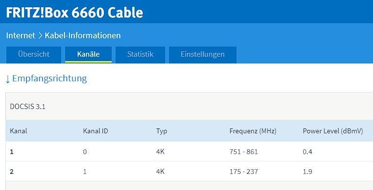

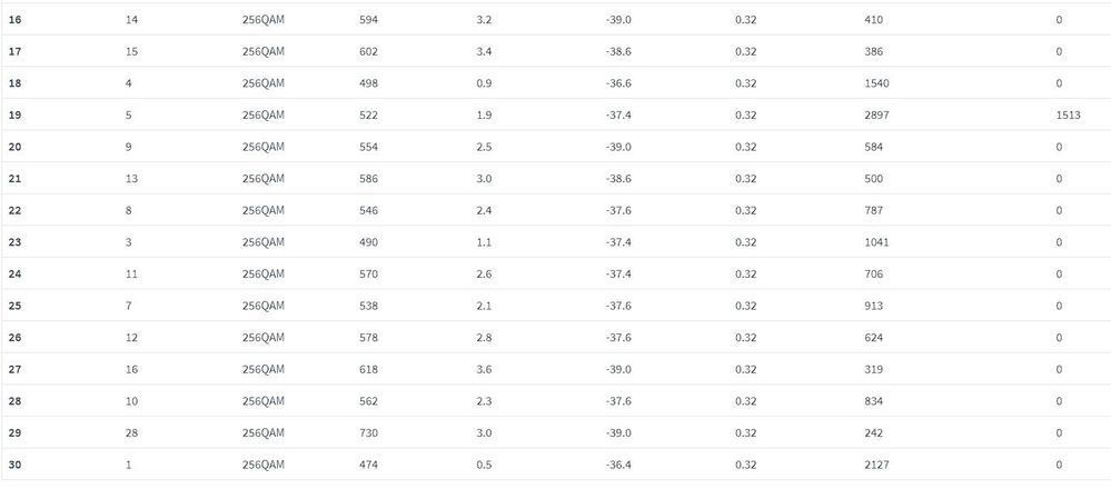

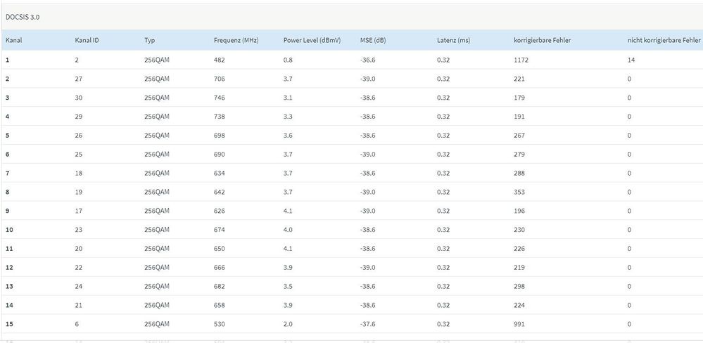

  • Lade dazu noch einen Screenshot von den Signalwerten hoch. signalwerte1.jpgsignalwerte2.jpgsignalwerte3.jpgsignalwerte4.jpg

Vielen Dank für Deine Daten. Ich habe mir Deinen Anschluss angeschaut und einige Werte liegen außerhalb der Toleranz. Deshalb habe ich jetzt ein Technikerticket erstellt. Das geht jetzt weiter an unseren Technik-Servicepartner. Dieser versucht zunächst das Problem innerhalb der nächsten 48 Stunden aus der Ferne zu lösen. Sollte das geglückt sein, bekommst Du eine Benachrichtigung per SMS. Falls das aus der Ferne nicht möglich war, wird ein Techniker:inn Kontakt zu Dir aufnehmen.

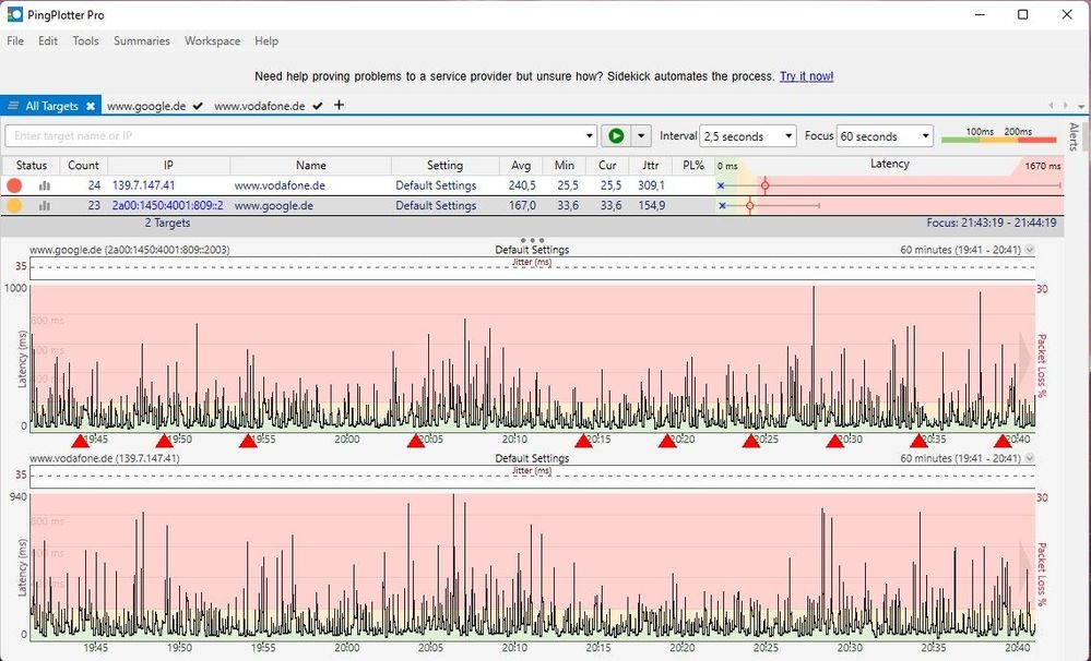

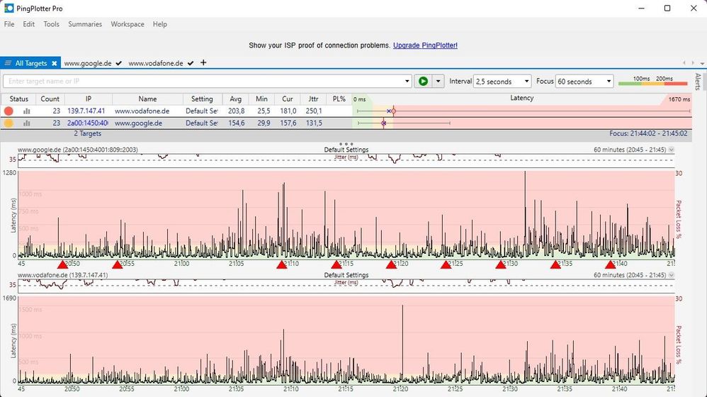

also falls mit Werte außerhalb der Toleranz PingPlotter gemeint ist hab ich hier noch ein paar Updates.
Habe jetzt mal PingPlotter laufen lassen auch wenn ich nicht am PC war und die Werte entsprechen eher dem, was ich gewohnt bin.
Jitter von weit über 100ms und somit krasse Spikes bis hin zu kompletten Disconnects.

ich habe gesehen, dass das letzte Ticket noch offen ist. Leider hat die Technik festgestellt, dass Du von einer Auslastung betroffen bist. Um Auslastungen entgegenzuwirken werden langfristig Nodesplits geplant. Die Planung dafür funktioniert leider nicht so schnell wie wir uns das wünschen würden, da Genehmigungen, Termine und Planungen Zeit in Anspruch nehmen. Wir geben unser Bestes, jedem Kunden Transparenz über die Vorgänge zu geben. In Deiner Umgebung ist aktuell im Januar ein Nodesplit geplant. Dies kann sich aber noch ändern.
