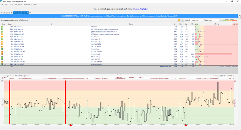

Hier ein Screenshot von aktuellen PingPlotter Werten 18.12.2021 23:00
Jetzt kommt am Montag nochmals ein Techniker vorbei, mal schauen ob der eventuell noch was erreichen kann...
Eventuell hat ein Moderator noch eine Idee womit mir geholfen werden kann?
LG

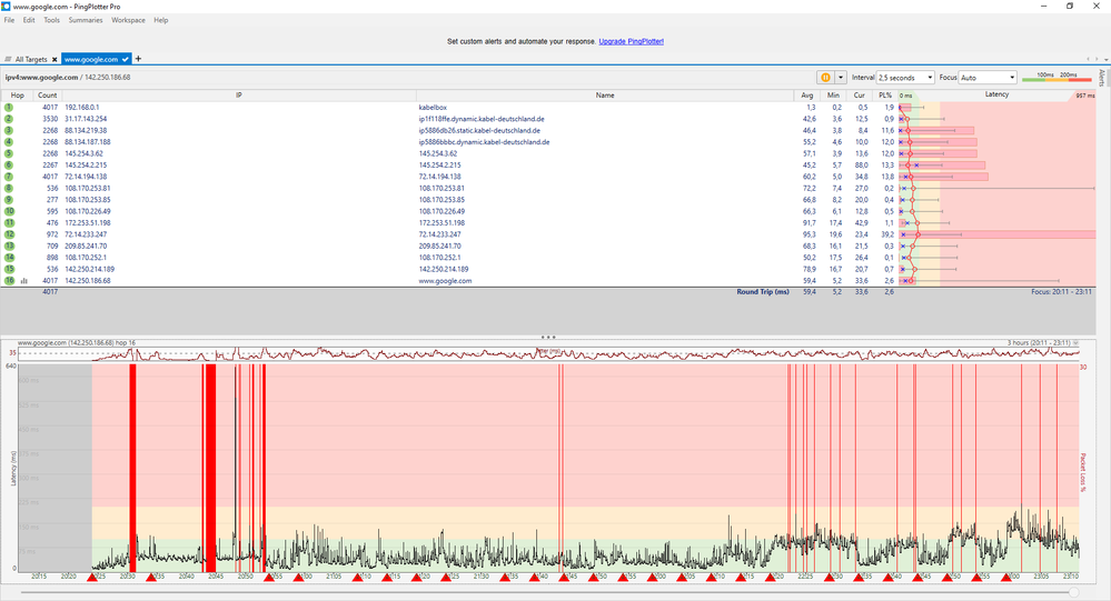

hier nochmal eine 3Stunden Übersicht.

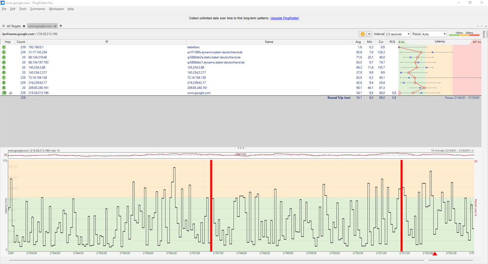

Allerdings sieht es immer noch so aus:
ERFD
Hallo PingPro,
durch die Deaktivierung des OFDMA-Kanals gibt es nun wieder ein Lastproblem in den Abendstunden durch die verbleibenden 4 Upstreams. Die Tickets dazu sind in Deiner Historie leider noch immer aktiv. Der Techniker konnte wohl das Problem mit den Lags nicht feststellen und verwies auf eine Fritz!Box. Was meint er damit?
