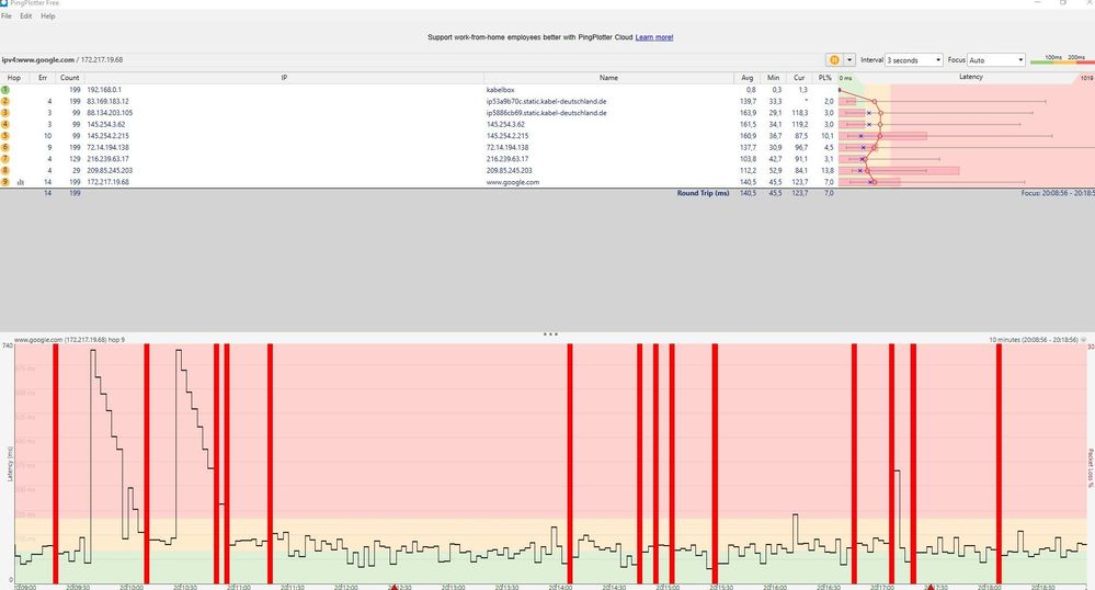

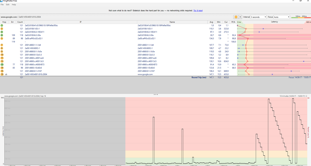

seit nun ca. 3 Wochen habe ich Abends massive Ping Probleme.
meist bei 140ms allerdings schwankend in beide Richtungen.
Langsam ist es einfach nur noch nervig, da auch einfach kein Ende in Sicht ist.
Daher versuche ich nun hier mein Glück und hoffe auf eine Lösung.

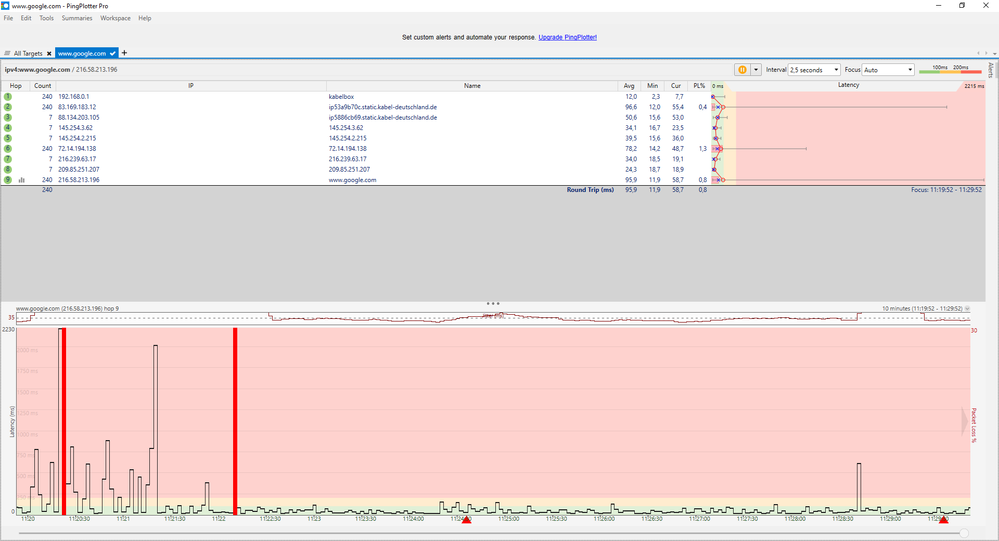

PingPlotter jetzt gerade.
diesmal ipv4

mittlerweile ist es egal zu welcher Uhrzeit ich mir meine Leitung anschaue.
Nicht mehr Uhrzeitenabhängig, sieht immer gleich schlimm aus.

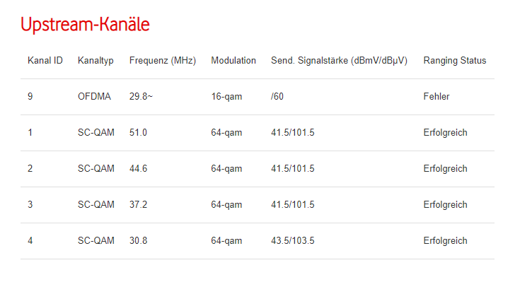

Mir ist aufgefallen das in der Vodafone Station - unter Up-Stream Kanäle der OFDMA im Ranging-Status auf Fehler steht.
Hängt das eventuell mit meinem Problem zusammen?

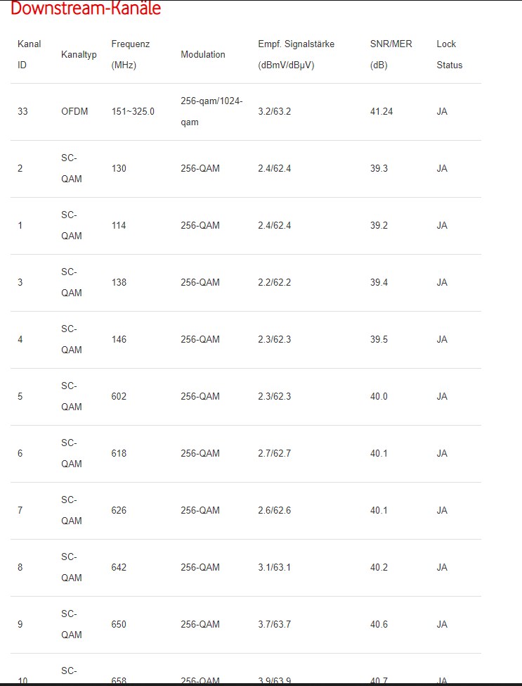

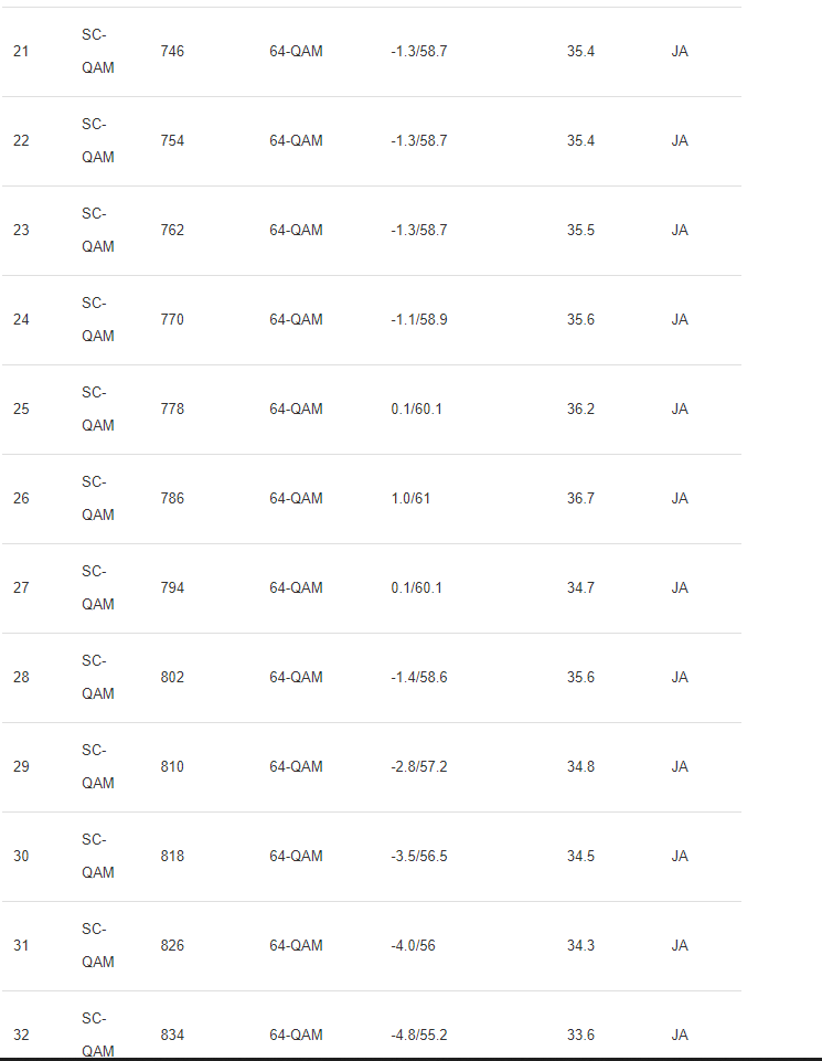

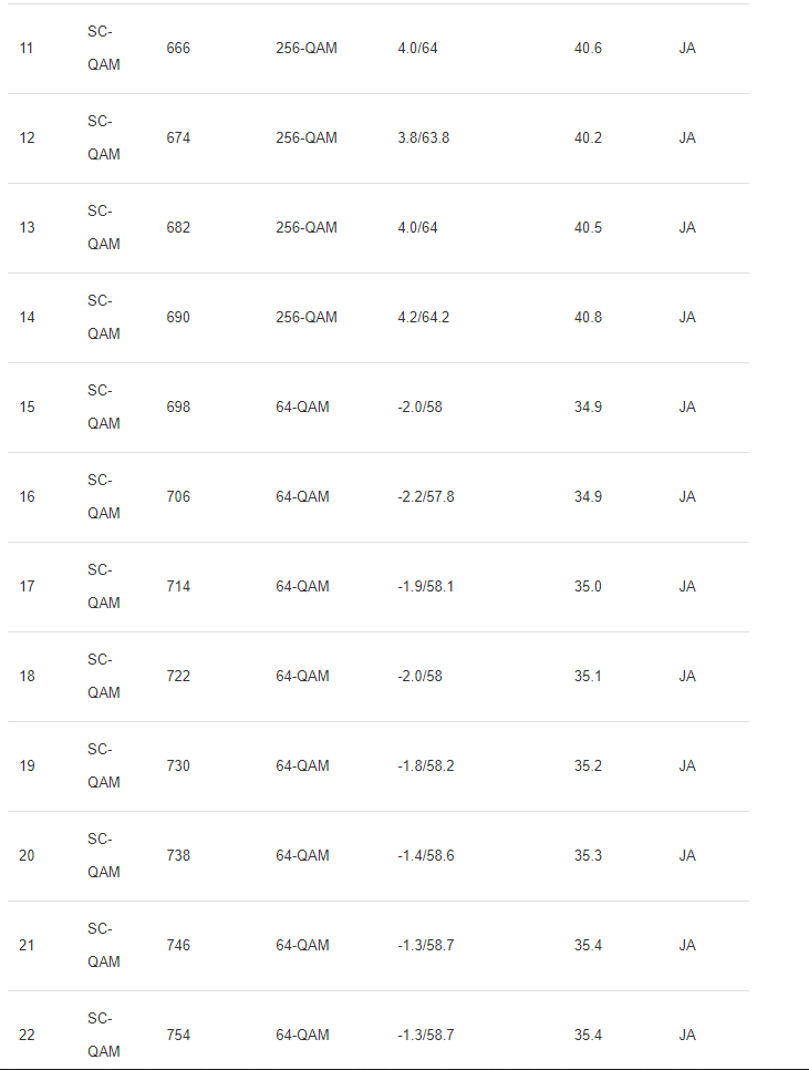

Falls ich das Glück haben sollte, dass ein Mod sich das hier anschaut, füge ich nochmal die Downstream-Kanäle hinzu

Hallo @PingPro,
hier muss noch mal n Techniker raus. Es gibt soviele Timeouts und Frequenzwechsel dass das vor Ort geprüft werden muss..
. In dem Fall ist der Einsatz für Dich auch kostenfrei. Nur wenn der Techniker zum vereinbarten Termin niemanden antrifft und keinen Zugang erhält, berechnen wir den Einsatz mit 99,50 €.
Bist Du mit einem Technikereinsatz einverstanden und kannst Du für den Zugang zur Hausanlage sorgen? Unter welcher Rufnummer bist Du am Besten für die Terminvereinbarung erreichbar?
