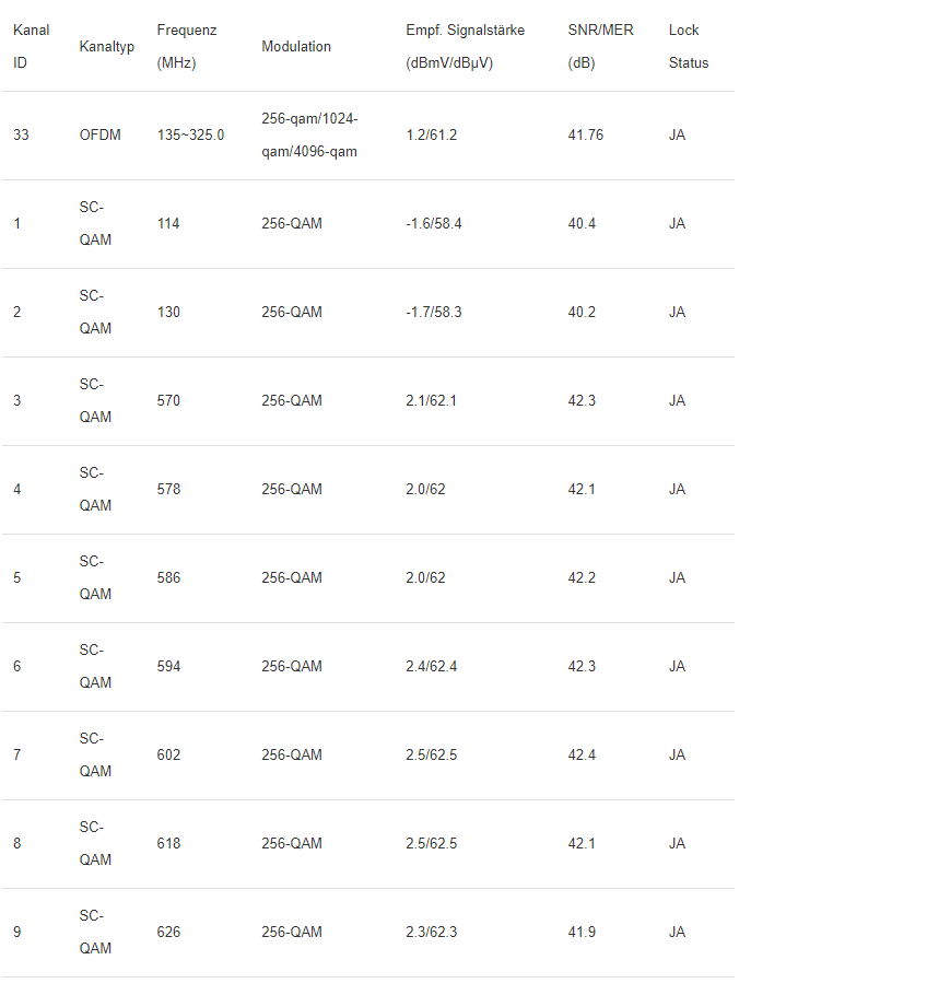

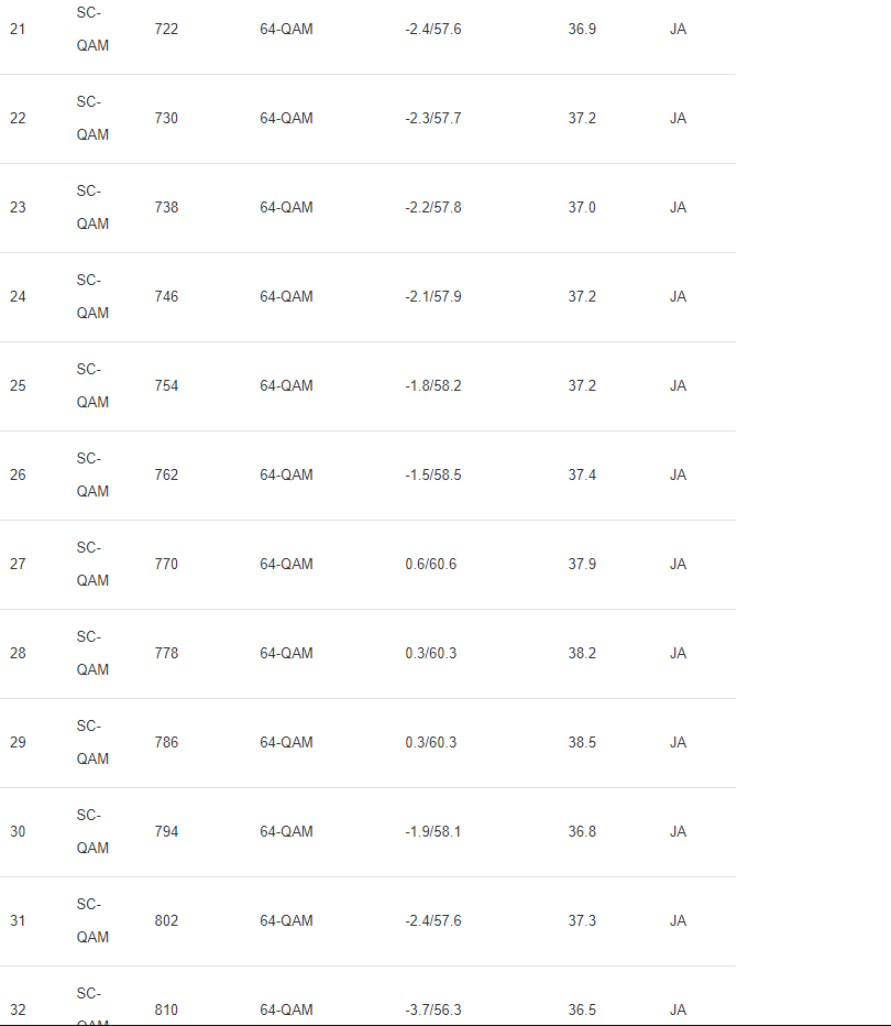

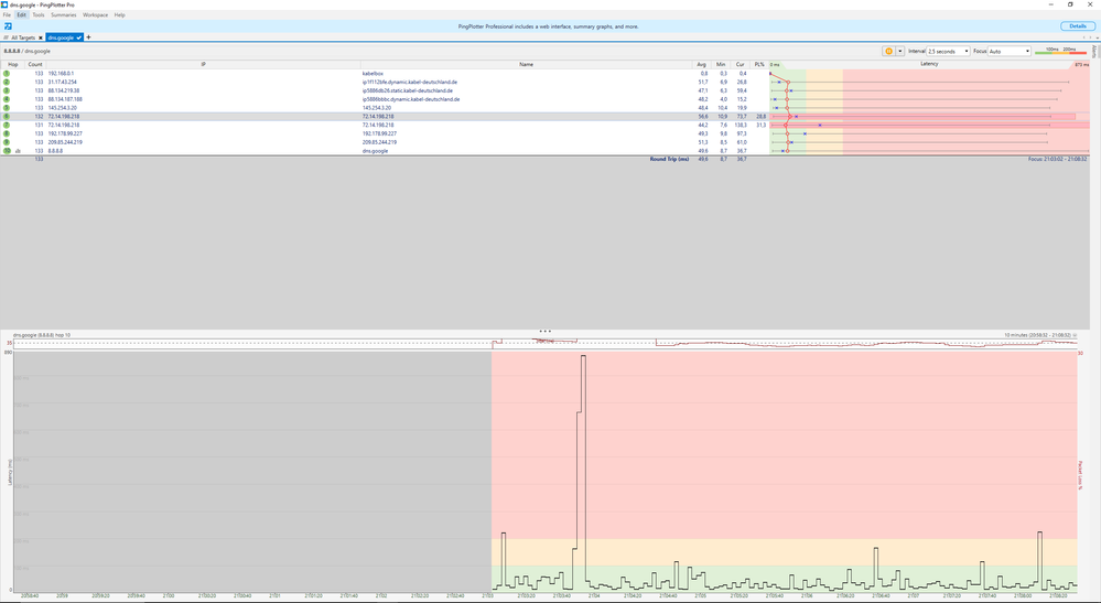

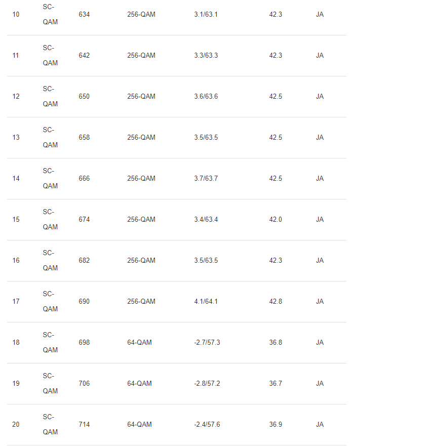

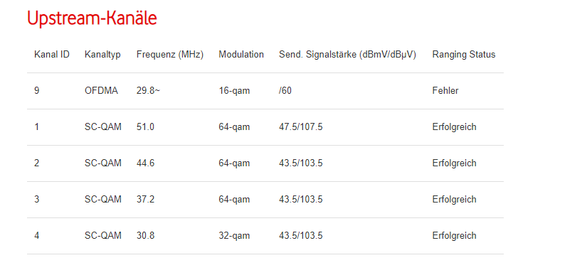

Signalpegel und Pingplotter posten!
Der glubb is a Depp
PingPro
hier wie gewünscht
