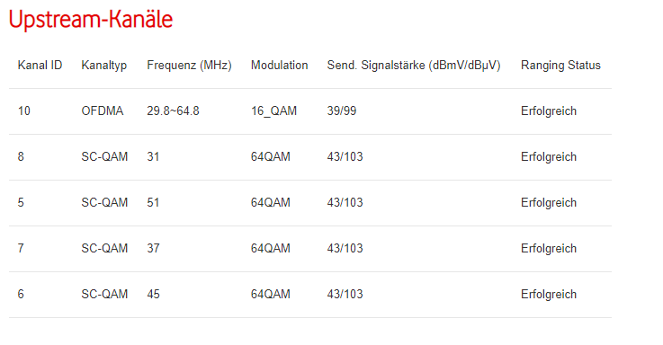

  • Welcher Fehler tritt auf?
    Seit ca. einer Woche bemerke ich permanenten Packetloss (5%+). In Spielen lässt sich das stark durch Rubberbanding anmerken. Auch in Anrufen bei z.B. Discord merke ich, dass Freunde (nur bei mir) oder sogar ich beim Reden lagge.

Kanäle

nachdem ich das Ticket beim Vodafone Support erneut eröffnet habe, wurde dieses mal eine Störung festgestellt. Seit dem ist das Problem nicht wieder aufgetreten.

Schade, dass der Anschluss Störungen aufweist. Welches Intervall hast Du beim Test eingestellt? Unter 2,5 Sekunden erzeugt zusätzlich drops. Verschwinden die PL temporär, wenn Du das Modem einmal vom Strom nimmst?
