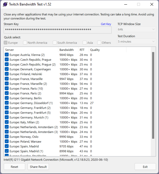

Hi @Tobias ,
ich habe mal mit dem Tool "TwitchTest" getestet:
Wie hier dokumentiert: https://r1ch.net/projects/twitchtest
"Quality: This is a metric which tries to measure the overall stability / quality of the connection based on the rate at which data was sent and the number of re-transmitted packets. It's measured out of 100, and a quality rating of 80 or higher is recommended for a stable stream. If your internet connection is below 10mbps upload, quality numbers may be lower due to your ISP discarding data."
Wird die Qualität von 0-100 bewertet und 80 als Minimum gesetzt um streamen zu können.
Das ist eine absolut enttäuschende Katastrophe. So schlechte Werte habe ich noch nie gesehen.
Wie kommt das? Ich brauche für das Streaming nur einen Upload von 6000 kbps, aber diesen unbedingt stabil.
Ich habe vertraglich "bis zu 50 Mbit/s max. im Upload", also fast 10 mal so viel wie benötigt.
Ich nutze einen Bruchteil der verfügbaren Bandbreite, trotzdem verschwinden bis zu 20% der Pakete beim Streaming auf Twitch.
Was kann getan werden?

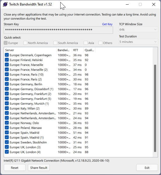

Hi Marco,
Wie?? Das ist ja ein Unterschied wie Tag und Nacht!
Auf einmal ohne Probleme bei allen Servern >80 - bis auf die beiden in Marseille, aber die hatten vielleicht eigene Probleme.
Wie wirkt sich die Änderung jetzt aus? Was genau hat sich geändert? Wo lag der Fehler?
Vielen lieben Dank auch erstmal für diese Verbesserung, ich schaue mal, wie es sich bei echter Nutzung verhält.
LG,
Merlin
Wallace
Hi Merlin,
der OFDMA hatte scheinbar ein paar Fehler verursacht und den haben wir jetzt deaktiviert.
VG Wallace
