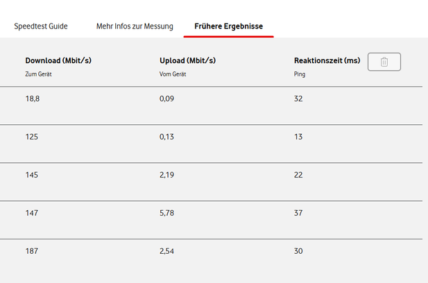

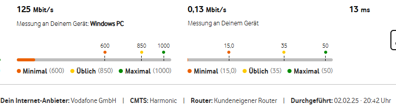

Wir haben eine 1000er Kabel Leitung, Seit Dezember mache ich fast Täglich speedtests. Per LAN-Kabel eine direkt Verbindung zum Router zeigt mir maximal einen Download von 150mbit und Upload von 0.5-2mbit.
Webseiten brauchen ewig lange zum laden, Online Voicecalls wie Teams funktionieren nicht, Download geschwindigkeit ist unbrauchbar.

02.02.2025 21:42 - bearbeitet 02.02.2025 21:44
18 Mbit Download
0,09Mbit Updalod
(1000er Kabel Leitung, mit 2.5Gbit LAN-Kabel am Router direkt verbunden.)
