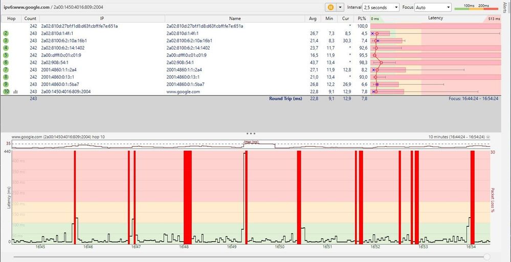

seit geraumer Zeit habe ich zum Teil hohe Paketverluste. Ich kann dadurch fast keine Onlinespiele etc. spielen, da durch die Verluste der Spielspaß sehr gedämpft wird.

  • Welcher Fehler tritt auf? Packetloss bzw. lagspikes...Pingplotter und routerdaten siehe unten

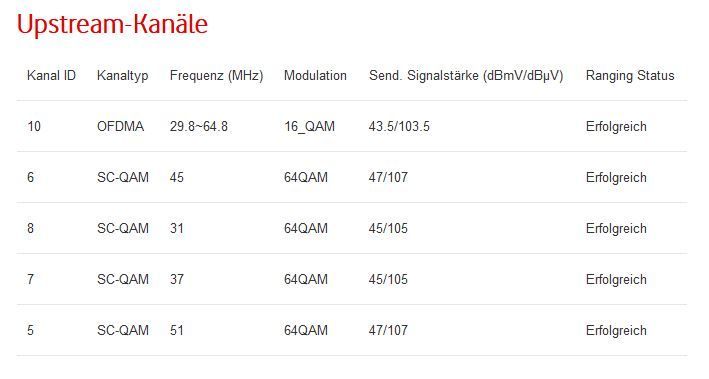

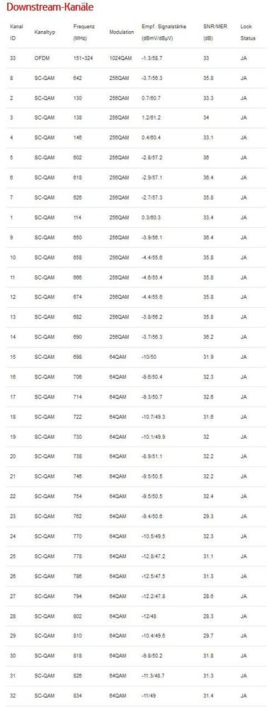

  • Lade dazu noch einen Screenshot von den Signalwerten hoch. Siehe Bilder
  • Welche Maßnahmen wurden durch die Störungshotline (erreichbar unter 0800-5266625 für Vodafone Kabel Deutschland bzw. 0221/46619100 für Vodafone West) durchgeführt? Noch nicht angerufenPingplotter ipv4Pingplotter ipv6Downstream
  • Upstream

der Techniker war da und hat den Übergabepunkt, Hausanschlussverstärker sowie meine Anschlussdose durchgemessen.
Laut seinem Gerät sind die eingehenden Pegel zum Verstärker in Ordnung. Eine Messung an der Anschlussdose ergab einen Wert von ca. 49 dB.
Seine Vermutung war, dass die alten Koaxialkabel eine zu geringe Abschirmung haben und durch Fremdstrahlung (LTE) die Störungen entstehen. Er hat mir zudem auch bestätigt das die Modems der anderen Wohnungen auch schlechte Werte haben.
Da sich die Hausverkabelung nicht in euren Zuständigkeitsbereich befindet, muss ich erst die weitere Vorgehensweise mit der Hausverwaltung besprechen.
Hat der Techniker bei dieser Vermutung recht oder kann es doch an was anderem liegen?

Hi Andi_XB,
wenn die Werte am Übergabepunkt ins Haus selber in Ordnung sind, die Leistung aber nicht sauber bei euch an den Kabeldosen ankommt, dann dürfte es tatsächlich an der Hausverkabelung liegen.

Den Pegel wollte er nicht weiter hochstellen, da er nur bis 103 dB einstellt.
Er sagte das ist der Sollwert und darf nicht darüberliegen, da sonst Rückstörer entstehen können.
