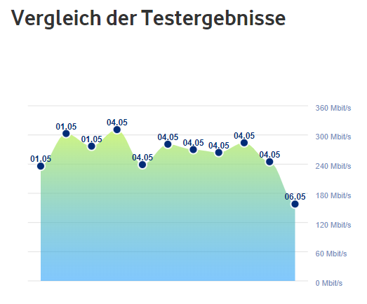

Da ihr jetzt schöne Tools zur Geschwindigkeitsmessung habt, habe ich diese natürlich fleißig genutzt:
Meine Speedtest ID (die letzte): ppz54z67zzpn
Hier auch schön grafisch dargestellt:

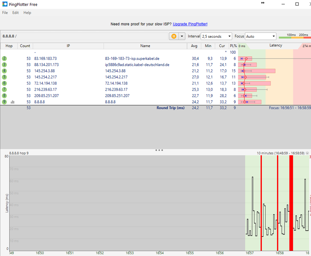

Paketloss ist auch dabei, bis zum dritten hop, stört aber aktuell nicht sehr:
(das ist übrigens der gleiche Verteiler, der das vorletzte mal massiv Packetloss verursacht hat)

Jetzt gibt es zu der fehlenden Geschwindigkeit auch hohen Paketverlust.
Das geht nicht.
Speedtest: mff6kr22fpdm
Packetloss:
Der Techniker war aber sehr nett. 🙂
Wie geht es weiter?
Gruß,
Patrick
Status: Katastrophal.
