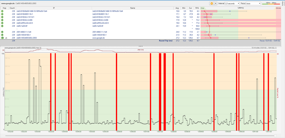

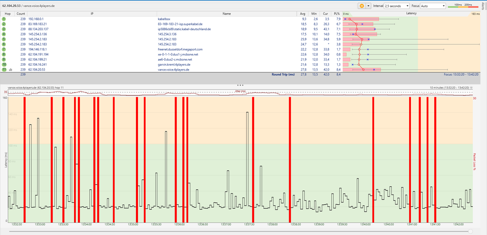

Dann mach mal pingplotter Messungen zu deinem voice Server.
Interessant wäre auch eine zweite pingplotter Messung zu Vodafone l. De oder Google

Besten Danke für die schnelle Rückmeldung.
Anbei zwei Pingplotter Messungen zu einem Teamspeak Server und zu Google. Ich glaube das ist eindeutig.
