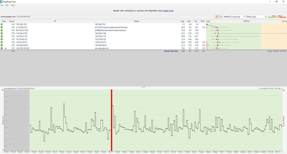

Also es ist sogar schlimmer als besser geworden die letzten 3 Tage.
https://prnt.sc/tLev8W3E6Kgb
Pingplotter von heute habe wieder telefonisch bei Vodafone angerufen morgen kommt erneut ein Techniker.

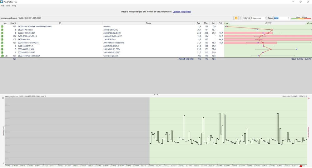

es läuft noch immer nicht richtig....
Und hier nochmal ein Beispiel selbst über rein IPv4 nur Probleme so sieht keine vernünftige Leitung aus!
Und hier normal über IpV6....
Meiner Meinung nach ein Störer im kompletten Straßennetz?
Am Ziel ist alles OK. Wichtig ist ob an der VF Gateway (Hop1) & auch am Ziel keine PL's sind.

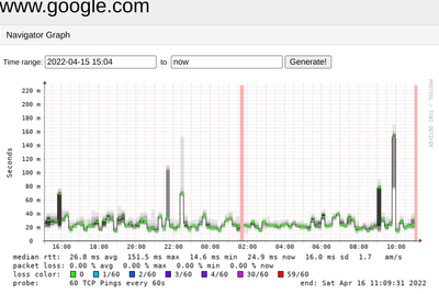

Google.com ist auch bei mir ein schlechtes Beispiel. Ich überwache dies mit 60pings/Minute.
ICMP Echo Pings Google.comICMP Echo Pings Google.com
Blaue Bars 1 Ping von 60 Pings, magenta 3/60 pings Verlust.
Rosa Bar, interner Speicherfehler
TCP Pings google.comTCP Pings google.com
Gleicher Zeitraum, ICMP Pings mit losses, TCP Pings fehlerfrei.
Das Protokoll TCP ist priorisiert, ICMP nicht. Google verwirft u.U den Ping.
Es ist auch ersichtlich das die Trends ICMP/TCP nicht gleich sind.
Das ist der springende Punkt, mit einem ICMP Ping erreichst du nichts, der TCP muß funktionieren.
Besser ist es als Ziel heise.de zu nehmen. Bei mir ist der Ping wesentlich konstanter, hat keine Peaks und wenige PL's
Pings zu google.com haben bei mir in der Spitze schon mal >200ms
Daher wollte ich als Ziel für den Ping Tracer/Plotter heise.de.
