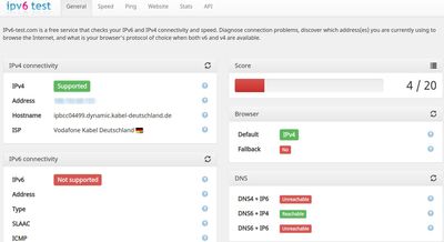

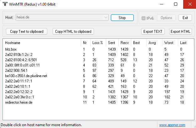

Kaum PL mit IPv6  nach heise, mit IPv4 ?

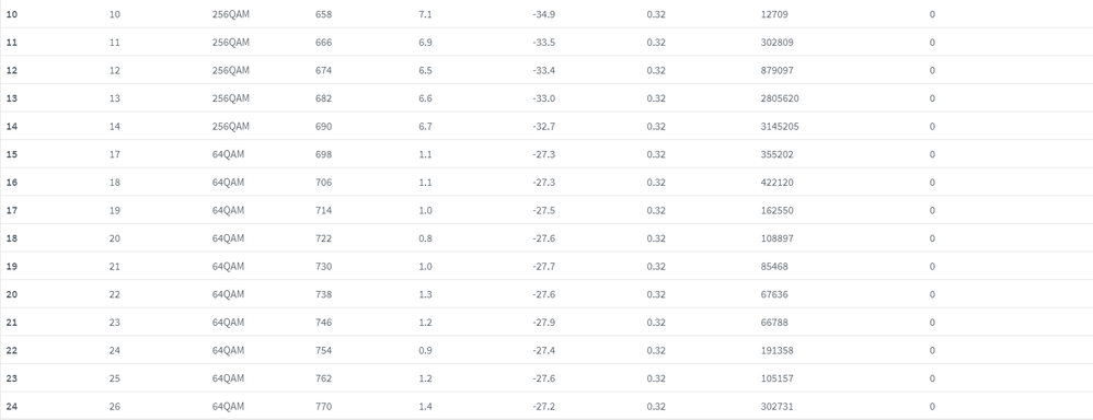

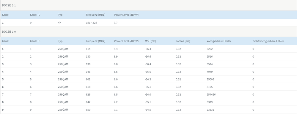

Die Pegel sehen nicht so prall aus, deine Modulation im Up nicht auf Soll 64QAM. Das kann am OFDMA liegen, kann auch ein Leitungsproblem sein.
Dein SNR/MSE im Downstream ist nicht gut. Sollte <30dB sein. Siehe auch Rubrik Selbsthilfe Docsisi

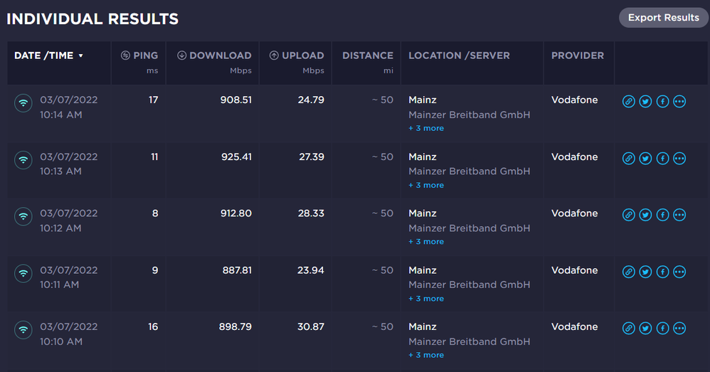

Der singlespeed upload ist schlecht.
Das deutet auf einen nicht richtig funktionierenden OFDMA hin.
Vielleicht kann VF diesen abdrehen.
Der ipv6 Test sollte so aussehen:
