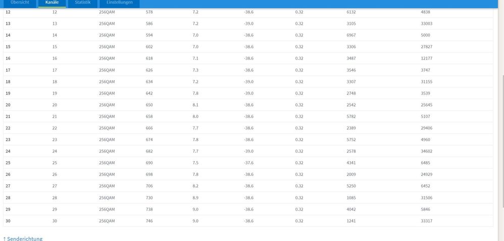

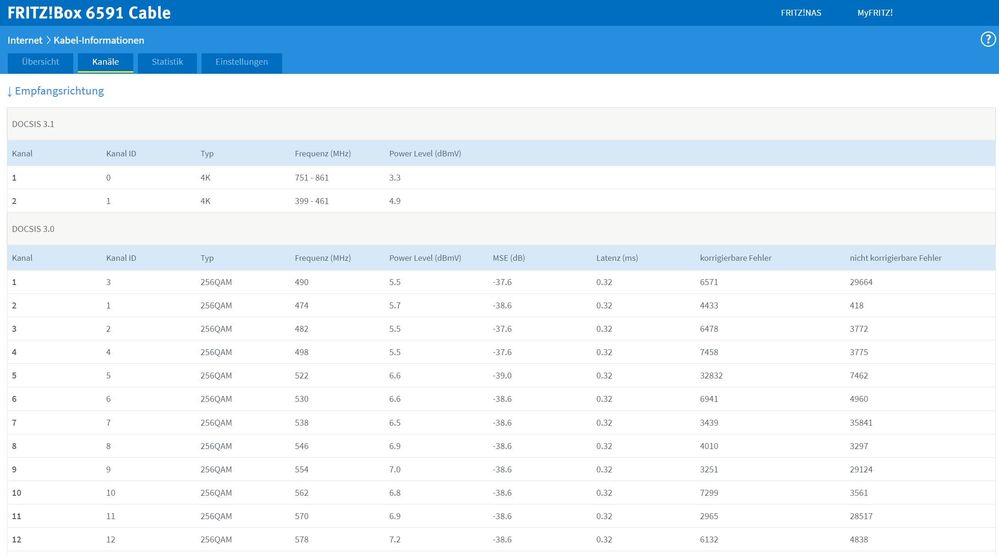

Lade dazu noch einen Screenshot von den Signalwerten hoch.

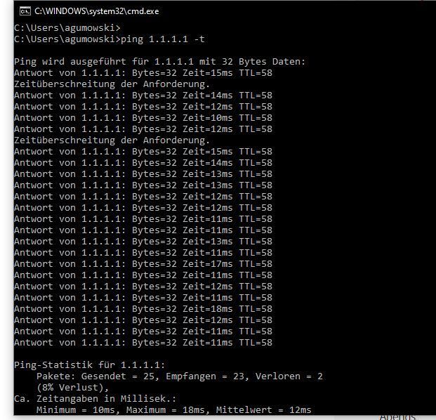

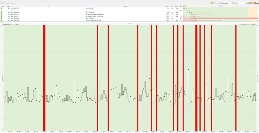

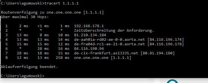

Siehe Pingplotter und tracert Consolenausgabe Screenshots (Ping auf 1.1.1.1)
Problem scheint in Frankfurt beim Aorta gehosteten Rechenzentrum zu liegen

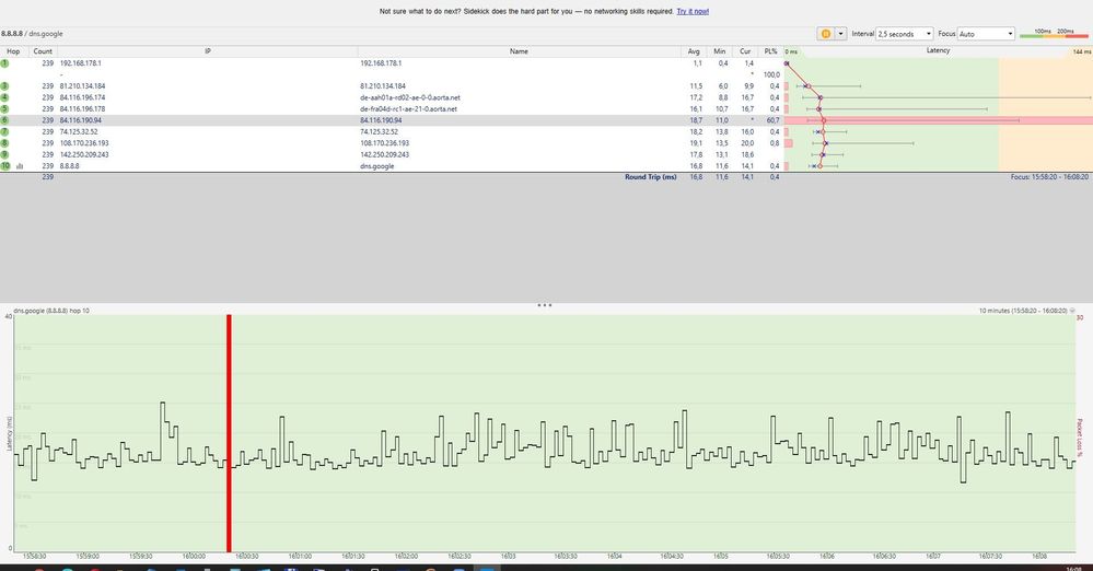

vielen Dank für die Rückmeldung und deinen Einsatz. Es bringt leider nichts, wenn der Techniker vorbeikommt und später 100€ berechnet, weil er keinen Fehler findet. In der Zwischenzeit habe ich mit AVM gesprochen und die können ziemlich genau eingrenzen, das dass Problem am Kabelanschluss liegt und nicht an meiner FritzBox. Der Paketverlust passiert am IP 84.116.190.94 Liberty Übergabe Punkt Liberty = Unitymedia = Vodafone. Ich habe den ganzen Tag PingPlotter laufen und kann folgende Probleme beobachten.
Routenverfolgung zu dns.google [8.8.8.8]
über maximal 30 Hops:
1 1 ms 1 ms 1 ms 192.168.178.1
2 * * * Zeitüberschreitung der Anforderung.
3 9 ms 8 ms 7 ms 81.210.134.184
4 16 ms 14 ms 13 ms de-aah01a-rd02-ae-0-0.aorta.net [84.116.196.174]
5 14 ms 18 ms 14 ms de-fra04d-rc1-ae-21-0.aorta.net [84.116.196.178]
6 * 58 ms * 84.116.190.94
7 17 ms 18 ms 19 ms 74.125.32.52
8 19 ms 22 ms 16 ms 108.170.236.193
9 20 ms 15 ms 15 ms 142.250.209.243
10 16 ms 14 ms 14 ms dns.google [8.8.8.8]
Ablaufverfolgung beendet.

Anbei eine Auswertung mit Pingplotter aus der deutlich zu erkennen ist wo die Pakete verloren gehen.
Die auch schon in vorangegangen Einträgen bezeichnete IP-Adresse scheint das Problem zu sein 84.116.190.94
