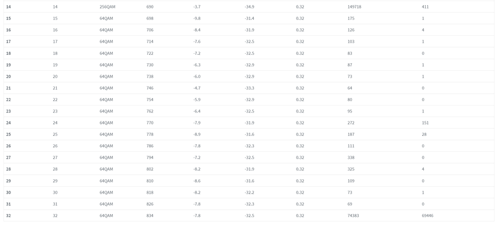

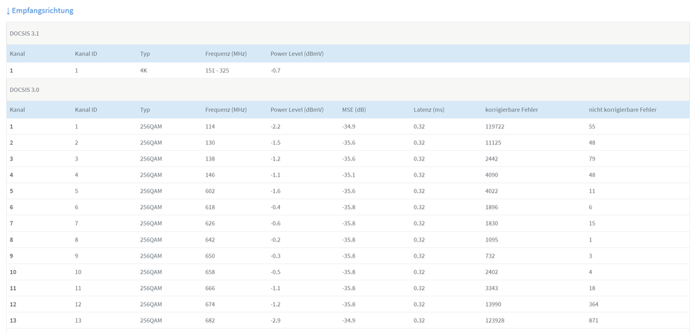

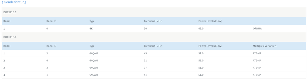

Ich habe jetzt eine IP-Adresse vom Spielerver gefunden (siehe Pingplotterbild). Ich habe in einem anderen Forumeintrag mein Problem wieder gefunden (https://forum.vodafone.de/t5/St%C3%B6rungsmeldungen-Internet-TV/Packet-Burst-COD-Warzone/td-p/264117...), dort hat es etwas mit der Signalstärke zu tun. Habe deswegen auch mal Screenshoots davon hochgeladen. Wenn ich den Pingplotter richtig verstehe sollte ich kein Packetverlust haben, allerdings wird mir im Spiel Packetverlust angezeigt und man merkt es auch. Hoffe ihr könnt mir weiterhelfen.
Signalwerte 1
Signalwerte 2
Signalwerte 3
Pingplotter Warzone

Ich verweiße nochmal auf diesen Forumeintrag (https://forum.vodafone.de/t5/St%C3%B6rungsmeldungen-Internet-TV/Packet-Burst-COD-Warzone/td-p/264117...), dort war die Pingplottermessung auch in Ordnung und trotzdem hatte er Probleme. So wie ich das verstehe waren seine Signalwerte nicht in Ordnung. SInd meine Werte denn in Ordung?

Hallo djheiner,
die Signalwerte sind in Ordnung.
